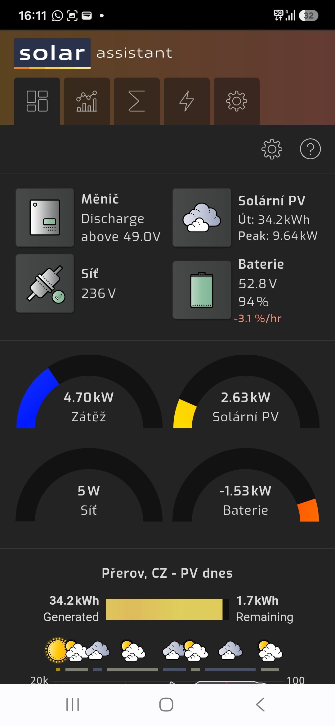

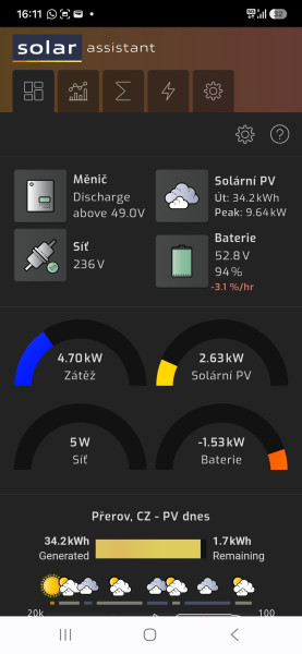

Tak hlásím, že měnič je přes SA ovladatelný i z Madeiry
