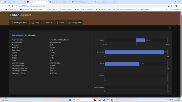

Ahojte, mam dve instalacie kde mam pouzity victron smart shunt a solar asistenta, starsiu instalciu som robil 3 roky dozadu a novsiu teraz par mesiacov dozadu, problem mam v tom ze v novej instalacii ked prepojim smart shunt s HA tak mi to nechce komunikovat, kabel mam robeny ale bez problemov funguje na starsej instalcii(teda snad problem nebude v nom) , v novej instalacii HA vidi usb dongla ako novy usb port ale ked dam pripojit tak po chvilke odpise ze not responding. V datasheatu victronu som sa docital ze pouzivaju textovu alebo HEX komunikaciu. Neviem ci je problem v tom alebo... ma niekto nejaku skusenost co moze byt nespravne ? Ci moze byt vadny smart shunt v komunikacii cez VE.direct alebo co ...

Mě by měl dorazit originál kabel snad v pondělí.Vyzkouším u SA a dám info.Teď mi funguje a zobrazuje proud do baterii JKbms a funguje to zatím spolehlivě. Říkám si, jestli jsem ten kabel nebjednal zbytečně??.Jaké jsou přednosti toho shuntu s tvojí 3leté zkušenosti??

Ten SA s Deye a Jk pěkně spolupracuje a zobrazuje. Psal jsem na podporu, jestli jde mppt victron integrovat k Deye

Tak máš špatný převodník, mě ten shunt s SA běží.
