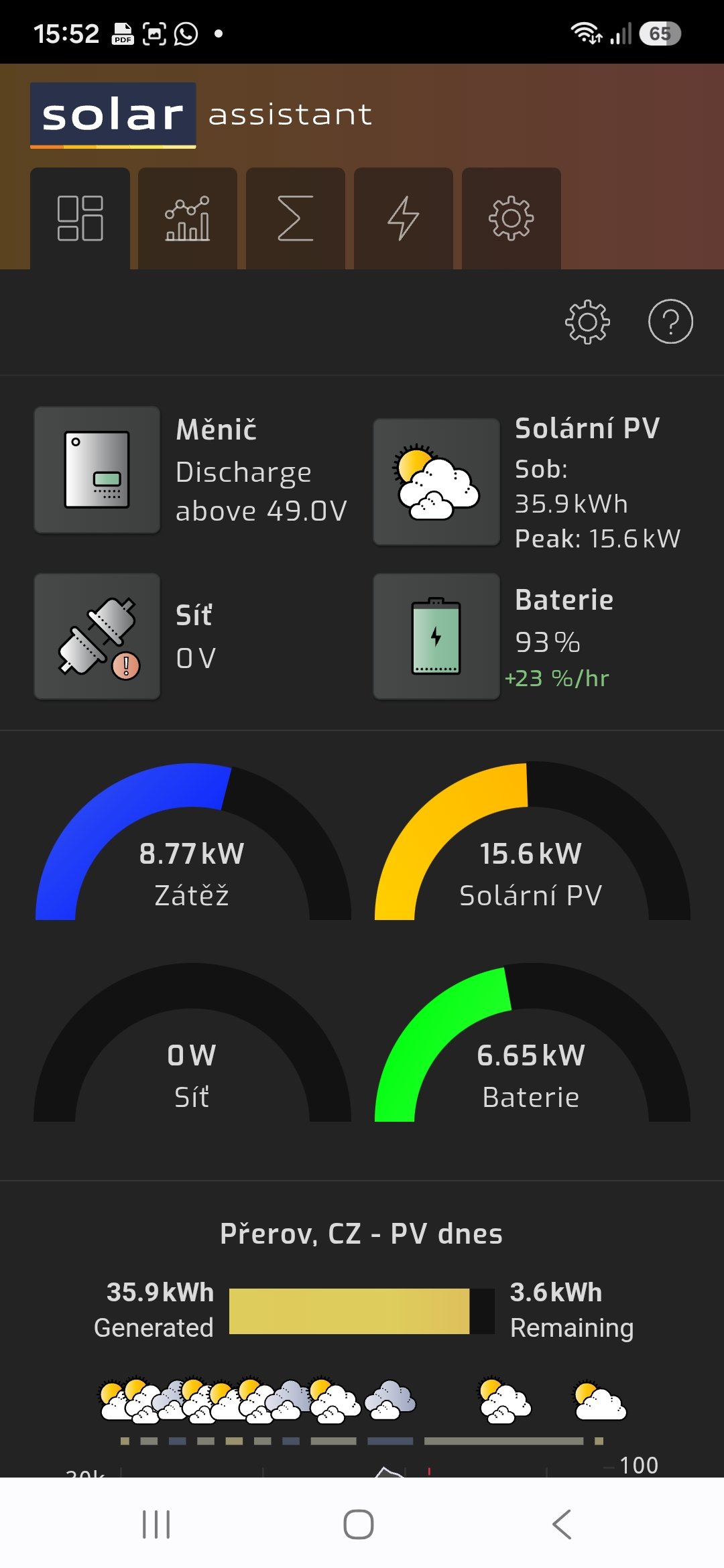

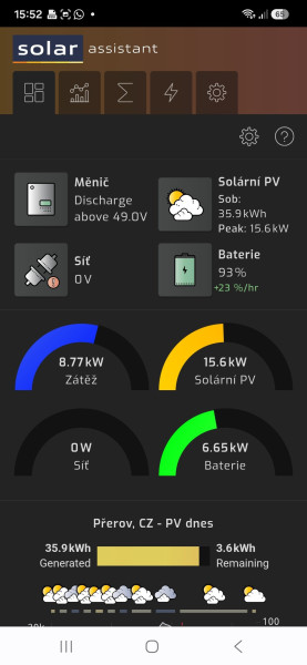

- Příspěvky: 6587
- Reputace:648
Re: Solar Assistant
Tak hlásím, že měnič je přes SA ovladatelný i z Madeiry
