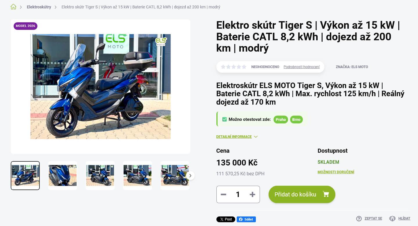

https://www.els-moto.cz/elektro-skutr-t ... m--zeleny/
Nemá někdo zkušenost s tímto El.skutrem v testu ho docela chválili.
