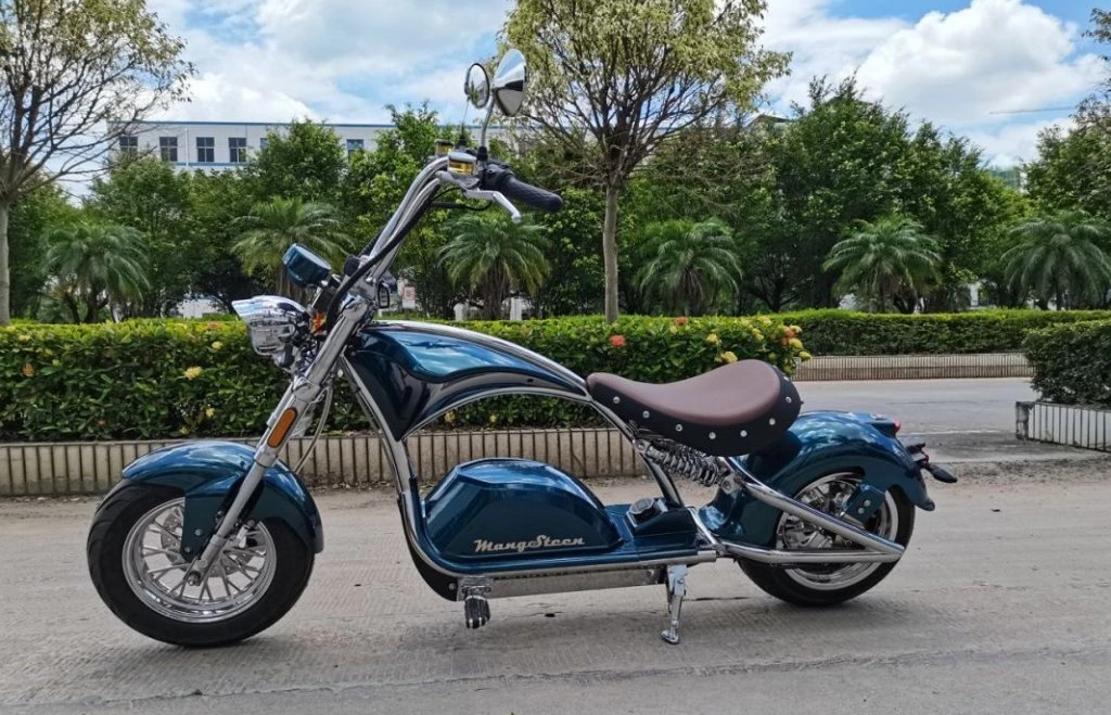

Pěkný elekto schopper 4000W. Maximálka 90 km/hod. Dojezd cca 150 km na jedno nabití s lithiovým aku 50 Ah nebo vyšší s větším aku. Čistá hmotnost cca 70 kg. Jako zavazadlový prostor se dají dokoupit postranní boxy na zadní kolo.

To je obojí asi jako kdybych si šel koupit psa a přivezl si domů ondatru nebo aligátora

Tak jde o to, o co jde.unicast píše: sob zář 13, 2025 8:45 pmTo je obojí asi jako kdybych si šel koupit psa a přivezl si domů ondatru nebo aligátora![]()
Jestli je smyslem si sem tam vyjet někam do krámu nebo po okolí do přírody, tak to splní i čopr za dvacku.
Pokud s tím chceš závodit nebo na to balit baby, případně s tím jet do Chorvatska, tak na to už ne.
A někdy může být i s ondatrou větší sranda než se psem.
Ten 3-kolovej čopr si koupit bývalý spolupracovník. Věk kolem 85 let. A jezdí s tím po okolí po Jižní Moravě.
Vzhledem k tomu, že píšeš o řidičáku skupiny B, tak asi nejsi starý motorkář.
Tak jako první vstupní stroj možná laciný čopr není taková blbost.
