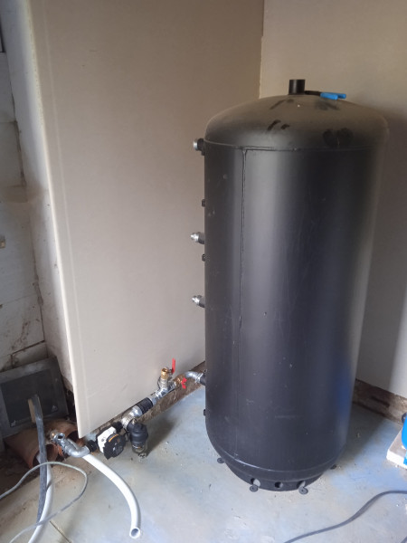

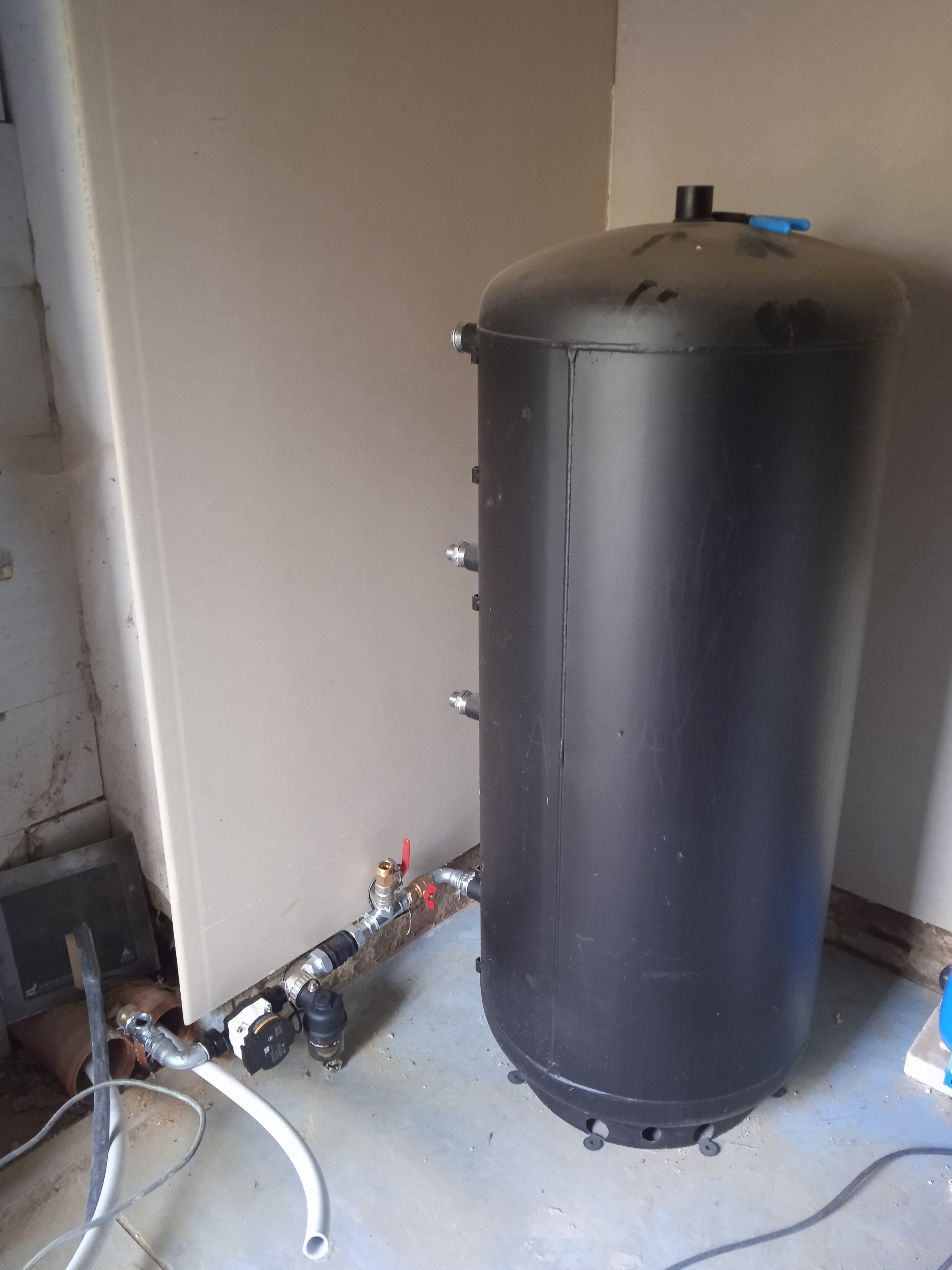

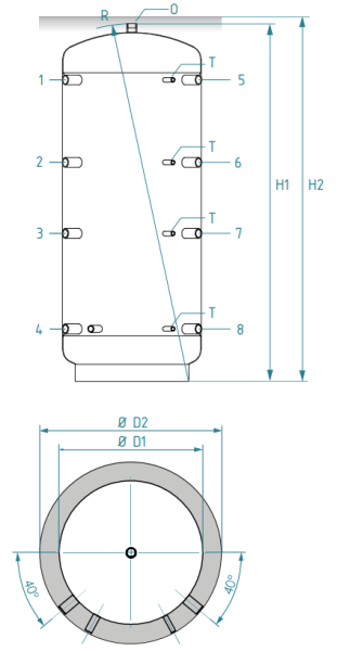

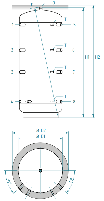

resim zapojeni akumulacni nadoby (500l) v novem otopnem systemu, ktery delam skrz zapojeni tepelneho cerpadla. Bude se jednat o ctyrcestne zapojeni, tzn TC-AN a AN-otopna soustava + do AN bude instalovane topne teleso (6/4'') skrz bivalenci. Akumulacku mam viz nakres + v technicke mistnosti je situovana do rohu. TC ma min vykon 3.8kw, coz v prechodnem obdobi muze casto cyklovat, proto jsem se rozhodl pro 500l AN. Ted nastava otazka, kam zapojit vystup z TC. Sam se rozhoduji mezi 2 a 3 a premyslim, ze bych tam udelal propoj s kulacama a otestoval oboje. Srkz umisteni AN budu muset do 0 dat teleso na bivalenci a 5 bude vstup do otopne soustavy. Nebo uplne jinak? Dik

No, mam podobnu AN a vystup TC som dal uplne na ten horny 6/4" vystup AN ´0´ kde je zaroven napojeny privod do kurenia.Nasavanie TC uplne na spodu AN ´4´ a spiatocka z kurenia zase na druhej strane tiez na spodu AN ´8´.
Ked nebude treba kurit do kurenia tak sa takto moze nahrievat cela AN, a ked bude treba kurit do kurenia tak je hned k dispozici voda priamo z TC

no do 0 chci dat teleso, jelikoz je to jedine nejpristupnejsi misto + rozdil vysky mezi 0 a 1 je jen cca 10cm. Spolecny bod pro TC a soustavu nemuzu mit, jelikoz barak srz postupne opravy ma 3 separatni okruhy, ktere obsluhuji dve cerpadla.

Re: Zapojení akumulační nádrže
A od rohu miestnosti uz mas nieco zapojene do AN ked je tak natocena s vyvodmi do rohu?.jJe to neprakticke
po prave strane je tuv + nechci mit vyvody do prostoru, takto otocene jsou bez problemu pristupne z obou stran

Dám trochu osvěty - ta akunádrž je z Hodonína, vyrobena v Madarsku německou firmou. Ceny jsou velmi příznivé.Antrac1t píše: stř črc 15, 2026 6:40 pm... zapojeni akumulacni nadoby (500l) v novem otopnem systemu, ktery delam skrz zapojeni tepelneho cerpadla. Bude se jednat o ctyrcestne zapojeni, tzn TC-AN a AN-otopna soustava + do AN bude instalovane topne teleso (6/4'') skrz bivalenci. Akumulacku mam viz nakres + v technicke mistnosti je situovana do rohu. TC ma min vykon 3.8kw, coz v prechodnem obdobi muze casto cyklovat, proto jsem se rozhodl pro 500l AN. Ted nastava otazka, kam zapojit vystup z TC. Sam se rozhoduji mezi 2 a 3 a premyslim, ze bych tam udelal propoj s kulacama a otestoval oboje. Srkz umisteni AN budu muset do 0 dat teleso na bivalenci a 5 bude vstup do otopne soustavy. Nebo uplne jinak? Dik
Typ LVTi - vývody ve dvou řadách nad sebou v rozteči 100st.; typ LVT mají rozteč 90st.
Topné tělesa se dávají do středních vývodů 6 a 7, jinde nejdou z boku dát poněvadž uvnitř jsou clony proti víření vody. Dát těleso shora je velmi neobvyklé ale možné.
ps: mám 2 tisícovky LVTi spojené do serie, zapojení 3-bodové pro kotel a 2 tělesa 2x 3000W; FVE 9,2kWp.
ps2: zdroj se obvykle připojuje tak aby se využila celá akumulace - tedy horní/dolní vývod ale bacha na odvzdušnění - doporučují vyvést mimo obrys nádrže trubkou 3/4" cca 0,5 dlouhou - na konci téčko + ruční odvzdušnovák a shora téčka automatický odvzdušnovák.
dik, to ze tam jsou clony, vim, ale davat teleso tak dolu mi prijde zbytecny, kor kdyz se jedna o bivalenci, ktera ma ihned nabehnout, jakmile TC rozpozna, ze delta je moc velka. Nebo se pletu? jinak se bivalence instaluje jako "prutokac na vystupu z TC i za AN.
Ked planujes vyuzivat tu spiralu tak ju daj radsej dolu.
Ked ju nechas hore, tak vodu ti nahreje len hore a ked sa ti pusti cerpadlo do kurenia tak tu trochu ohriatej vody hned vytiahne.
ale ty nevyuzivas tu spiralu jako bivalenci k TC, ale jako dalsi zdroj nahrivani AN. Spiralu tam davam skrz bivalentni bod, ktery mam -7°C a melo by se chovat jako prutokac. Pocet dni kdy se spirala sepne bude tak max do 10 za rok v nasich podminkach.
hydrobox k TC nechci kupovat, kdyz za to chteji treba od 30tisic vic kde je cerpadlo, mag filtr a prutokac 2-6kw ... Drazice delaji treba tohle co se dava hned za TC/AN do otopne soustavy ale prijde mi to zbytecny kdyz muzu pouzit 6/4 teleso + havarij termostat a budu na 3000kc. Davat to do te 0 by bylo osemetne fakt skrz odvzdusneni (i kdyz jsem pocital dat to pres Tkus) ... Kdyz budou prebytky FVE tak budu vzdy ohrivat pres TC nez pres spiralu.
tak ty jak mas kotel na tuhy paliva, neni co resit a spirala na bivalenci neni potreba, to zajisti kotel ... ale ja cim dal vice premyslim, ze nasledne po zapojeni TC budu odpojovat plyn ...
Hore musí byť odvzdušnenie, takže topné teleso jedine cez T kus. Problém je v tom, že budeš musieť k pripojeniu T-čka použiť vsuvku a podľa použitého topného telesa sa môže stať, že cez tú vsuvku neprejde. Takže treba vybrať vhodné topné teleso.
