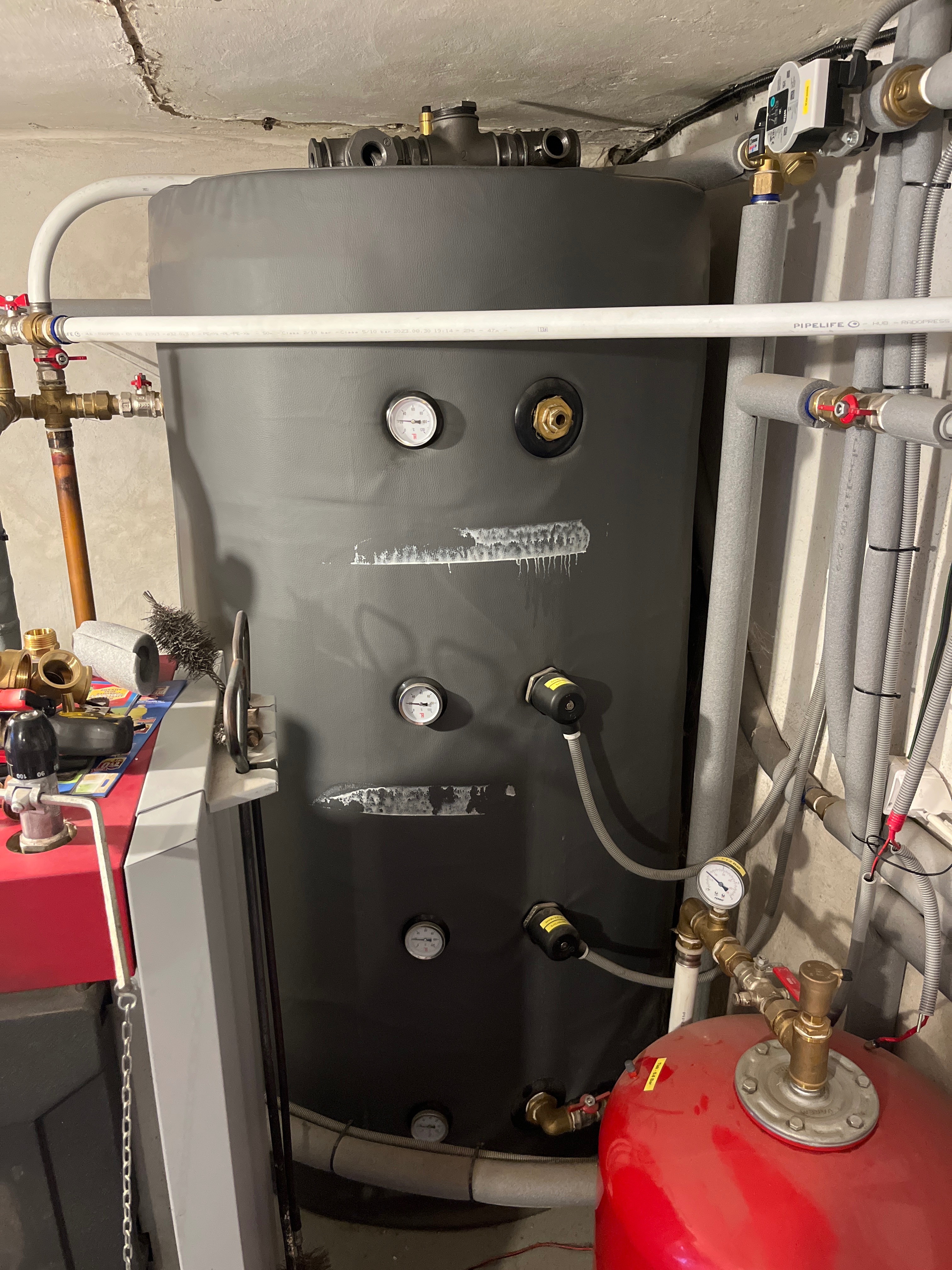

Zdravim panove,
resim zapojeni akumulacni nadoby (500l) v novem otopnem systemu, ktery delam skrz zapojeni tepelneho cerpadla. Bude se jednat o ctyrcestne zapojeni, tzn TC-AN a AN-otopna soustava + do AN bude instalovane topne teleso (6/4'') skrz bivalenci. Akumulacku mam viz nakres + v technicke mistnosti je situovana do rohu. TC ma min vykon 3.8kw, coz v prechodnem obdobi muze casto cyklovat, proto jsem se rozhodl pro 500l AN. Ted nastava otazka, kam zapojit vystup z TC. Sam se rozhoduji mezi 2 a 3 a premyslim, ze bych tam udelal propoj s kulacama a otestoval oboje. Srkz umisteni AN budu muset do 0 dat teleso na bivalenci a 5 bude vstup do otopne soustavy. Nebo uplne jinak? Dik

No, mam podobnu AN a vystup TC som dal uplne na ten horny 6/4" vystup AN ´0´ kde je zaroven napojeny privod do kurenia.Nasavanie TC uplne na spodu AN ´4´ a spiatocka z kurenia zase na druhej strane tiez na spodu AN ´8´.
Ked nebude treba kurit do kurenia tak sa takto moze nahrievat cela AN, a ked bude treba kurit do kurenia tak je hned k dispozici voda priamo z TC

no do 0 chci dat teleso, jelikoz je to jedine nejpristupnejsi misto + rozdil vysky mezi 0 a 1 je jen cca 10cm. Spolecny bod pro TC a soustavu nemuzu mit, jelikoz barak srz postupne opravy ma 3 separatni okruhy, ktere obsluhuji dve cerpadla.

A od rohu miestnosti uz mas nieco zapojene do AN ked je tak natocena s vyvodmi do rohu?.jJe to neprakticke

po prave strane je tuv + nechci mit vyvody do prostoru, takto otocene jsou bez problemu pristupne z obou stran

Dám trochu osvěty - ta akunádrž je z Hodonína, vyrobena v Madarsku německou firmou. Ceny jsou velmi příznivé.Antrac1t píše: stř črc 15, 2026 6:40 pm... zapojeni akumulacni nadoby (500l) v novem otopnem systemu, ktery delam skrz zapojeni tepelneho cerpadla. Bude se jednat o ctyrcestne zapojeni, tzn TC-AN a AN-otopna soustava + do AN bude instalovane topne teleso (6/4'') skrz bivalenci. Akumulacku mam viz nakres + v technicke mistnosti je situovana do rohu. TC ma min vykon 3.8kw, coz v prechodnem obdobi muze casto cyklovat, proto jsem se rozhodl pro 500l AN. Ted nastava otazka, kam zapojit vystup z TC. Sam se rozhoduji mezi 2 a 3 a premyslim, ze bych tam udelal propoj s kulacama a otestoval oboje. Srkz umisteni AN budu muset do 0 dat teleso na bivalenci a 5 bude vstup do otopne soustavy. Nebo uplne jinak? Dik
Typ LVTi - vývody ve dvou řadách nad sebou v rozteči 100st.; typ LVT mají rozteč 90st.
Topné tělesa se dávají do středních vývodů 6 a 7, jinde nejdou z boku dát poněvadž uvnitř jsou clony proti víření vody. Dát těleso shora je velmi neobvyklé ale možné.
ps: mám 2 tisícovky LVTi spojené do serie, zapojení 3-bodové pro kotel a 2 tělesa 2x 3000W; FVE 9,2kWp.
ps2: zdroj se obvykle připojuje tak aby se využila celá akumulace - tedy horní/dolní vývod ale bacha na odvzdušnění - doporučují vyvést mimo obrys nádrže trubkou 3/4" cca 0,5 dlouhou - na konci téčko + ruční odvzdušnovák a shora téčka automatický odvzdušnovák.

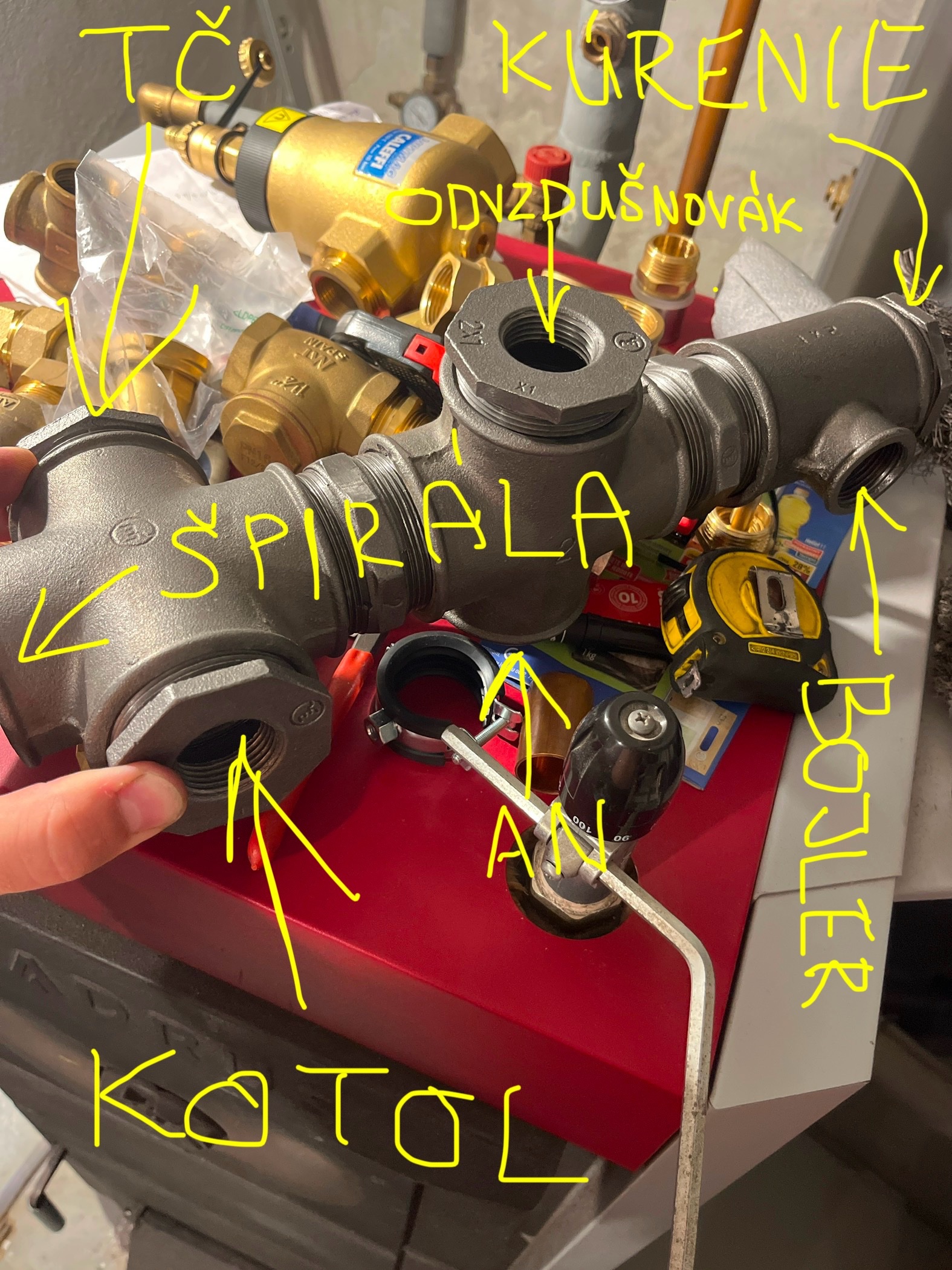

dik, to ze tam jsou clony, vim, ale davat teleso tak dolu mi prijde zbytecny, kor kdyz se jedna o bivalenci, ktera ma ihned nabehnout, jakmile TC rozpozna, ze delta je moc velka. Nebo se pletu? jinak se bivalence instaluje jako "prutokac na vystupu z TC i za AN.

Je to sice v stadiu prerabania ale spiraly su tam vidiet:
Ked je malo slnka tak sa pusti ta spirala co je v hornej polovici, inak je stale zapnuta ta co je v spodnej polovici = vacsia zasoba teplej vody.
Ked ju nechas hore, tak vodu ti nahreje len hore a ked sa ti pusti cerpadlo do kurenia tak tu trochu ohriatej vody hned vytiahne.
