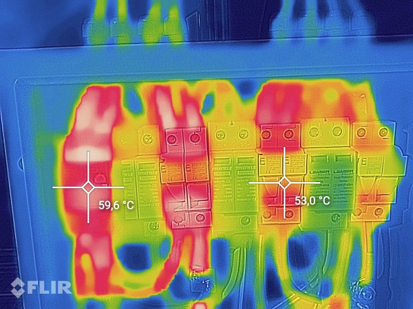

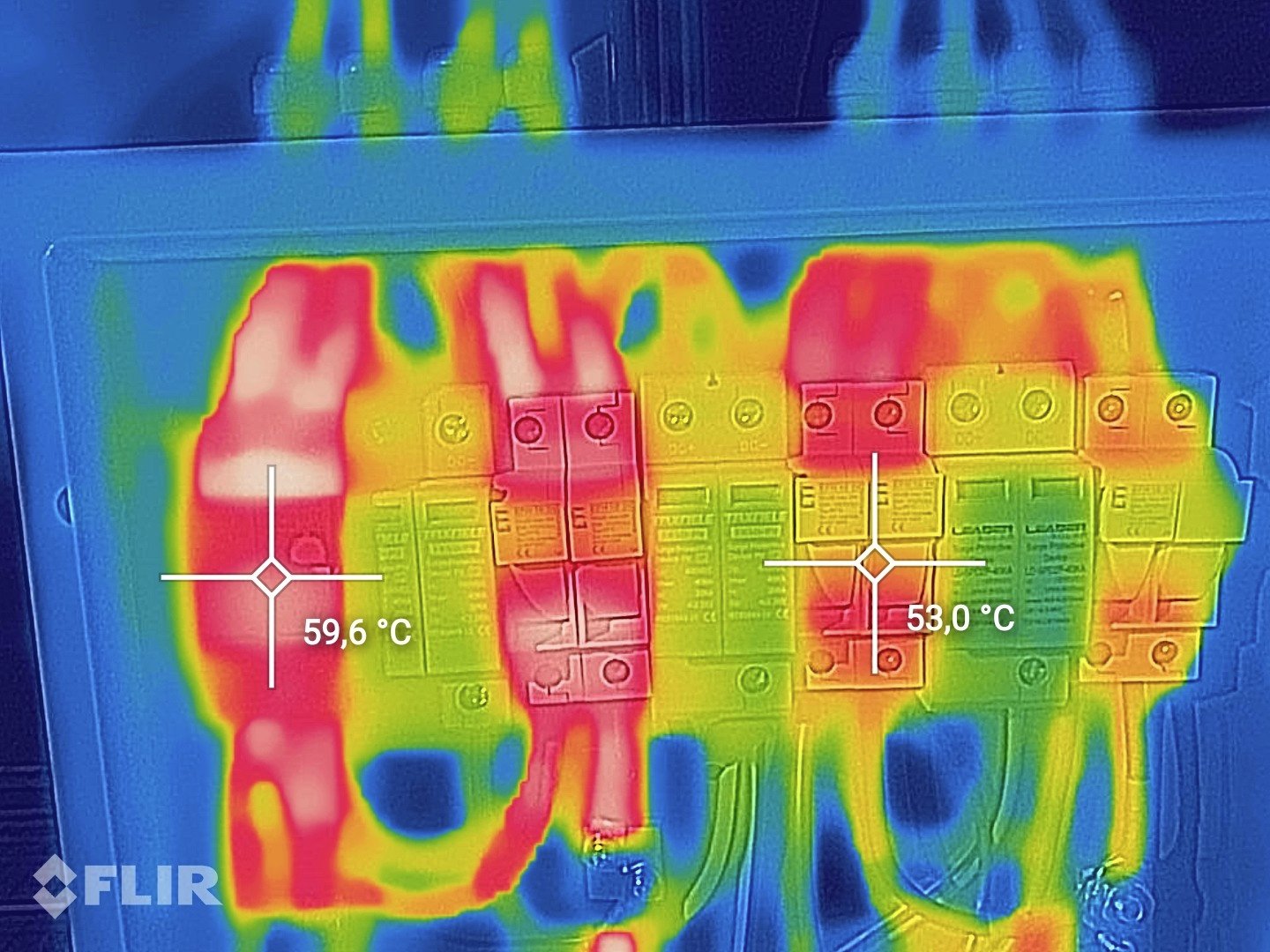

Na tej foto je vidiet ze aj nad tym isticom vedla toho odpinaca mas zdeformovany kryt od teploty.
Odpinac vymenit a istic- skontrolovat svorky a najlepsie to prejst termokamerou cez den.

Popozeram zajtra termokamerou. Objednal som pre istotu 2 odpinace aj do rezervy,pre istotu uz nie od cinskych sudruhov.

Je to Tomzn na 32 cinskych amperov,tecie mi tam do 20. Teplota krasnych 92,ktovie ako presnych,kazdopadne vidno,ako sa zacal tavit kryt rozvadzaca.
