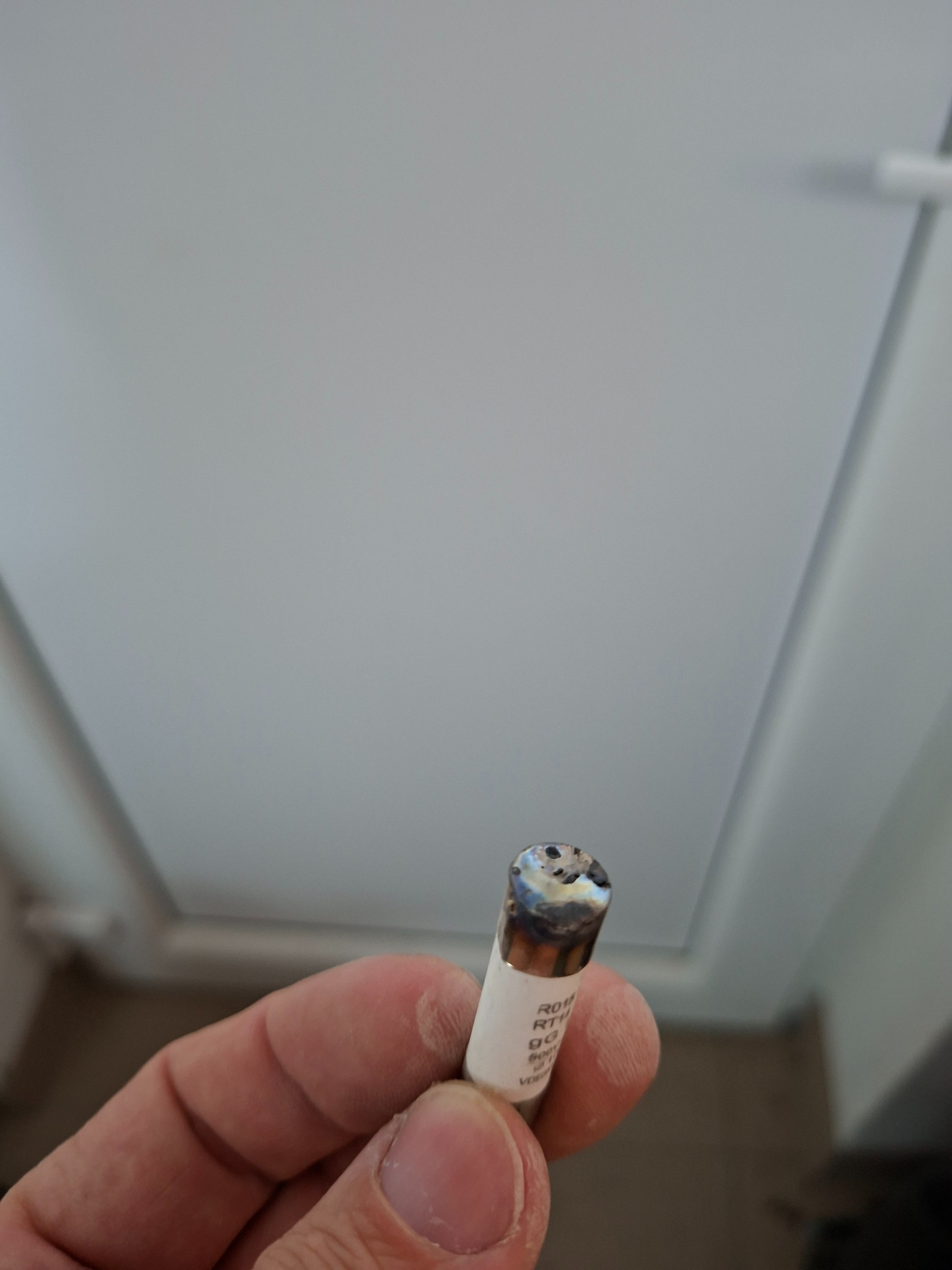

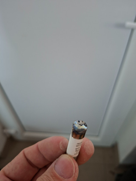

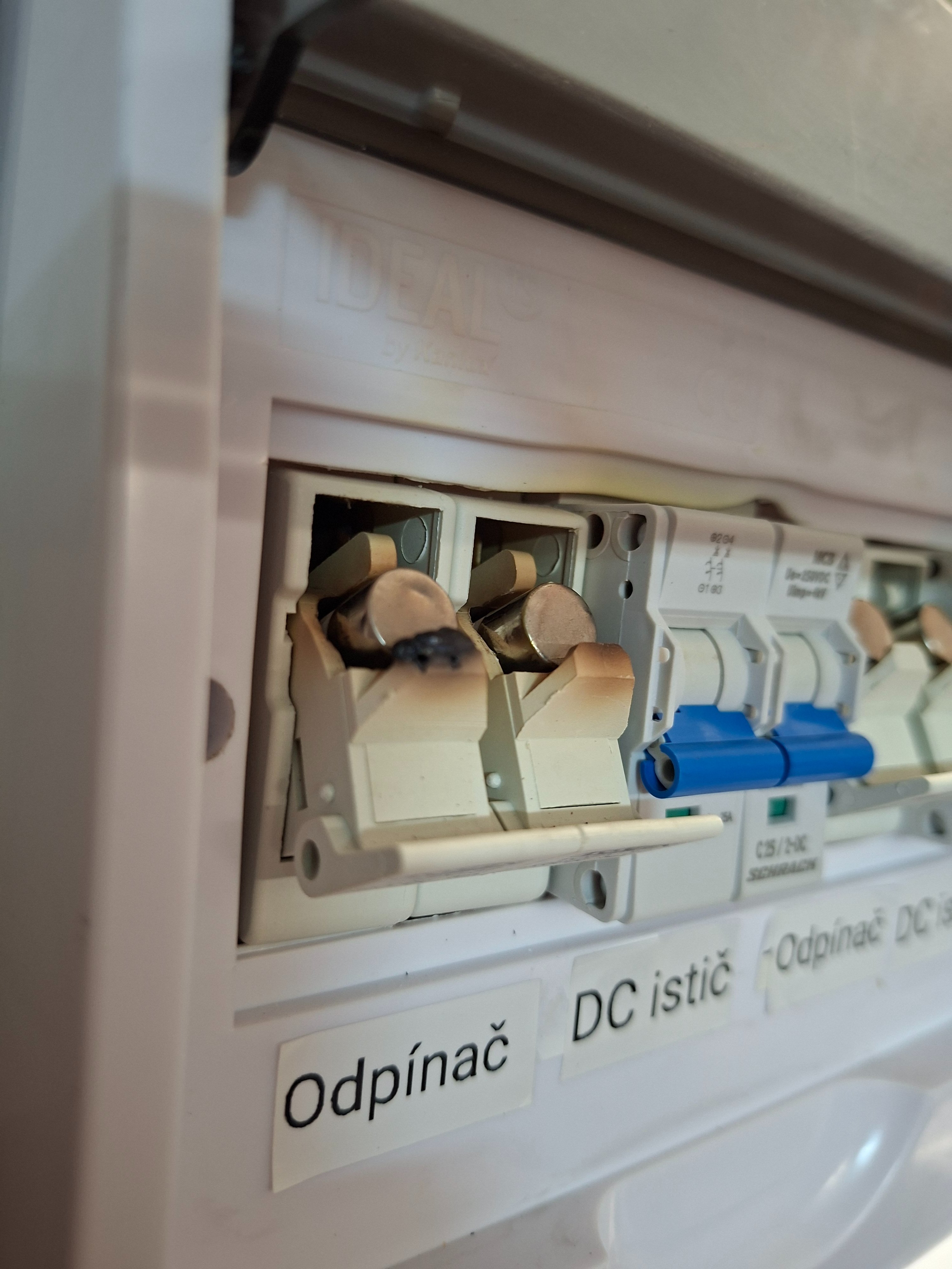

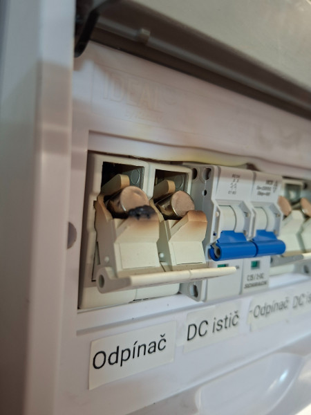

Ahojte,stretol sa uz s tymto niekto? Odpajal som stringy pred burkou a vykuklo na mna toto:
Poistka v odpinaci uz vymenena,vyzerala ako na druhej fotke.
Vymena je jasna, ale stve ma,ze som ho nikdy neodpajal pod zatazou.

Zato asi pojistka nemůže. Ale držák určitě jo.

Na tej foto je vidiet ze aj nad tym isticom vedla toho odpinaca mas zdeformovany kryt od teploty.
Odpinac vymenit a istic- skontrolovat svorky a najlepsie to prejst termokamerou cez den.

Popozeram zajtra termokamerou. Objednal som pre istotu 2 odpinace aj do rezervy,pre istotu uz nie od cinskych sudruhov.

Moje rada - vyhoď to a kup nové a pořádné (otázka je jen jediná - co je vlastně pořádné?)
Při utahování se normálně zdeformuje celý držák pojistky (ty čelisti/lyžiny do kterých pojistka zajede) - jen nepatrně se pootočí při dotažení šroubů a na pojistce je pak už kontakt jen na 2 bodech - místo v ploše..
Jakékoliv rovnání nepomůže, už to pak dělá pořád.
Pojistka se pak začne hřát jako prase - což je logický.
Vyhodil sem již několik kusů - mezi nimi i Hager je to pár dní - bylo to použité 3x na různé testy - nic velkého v tom nikdy neteklo a jen se mě zdály nějak nezvykle víc teplý káble, tak sem se podíval termo kamerou a pak to vyměnil a vyhodil.
