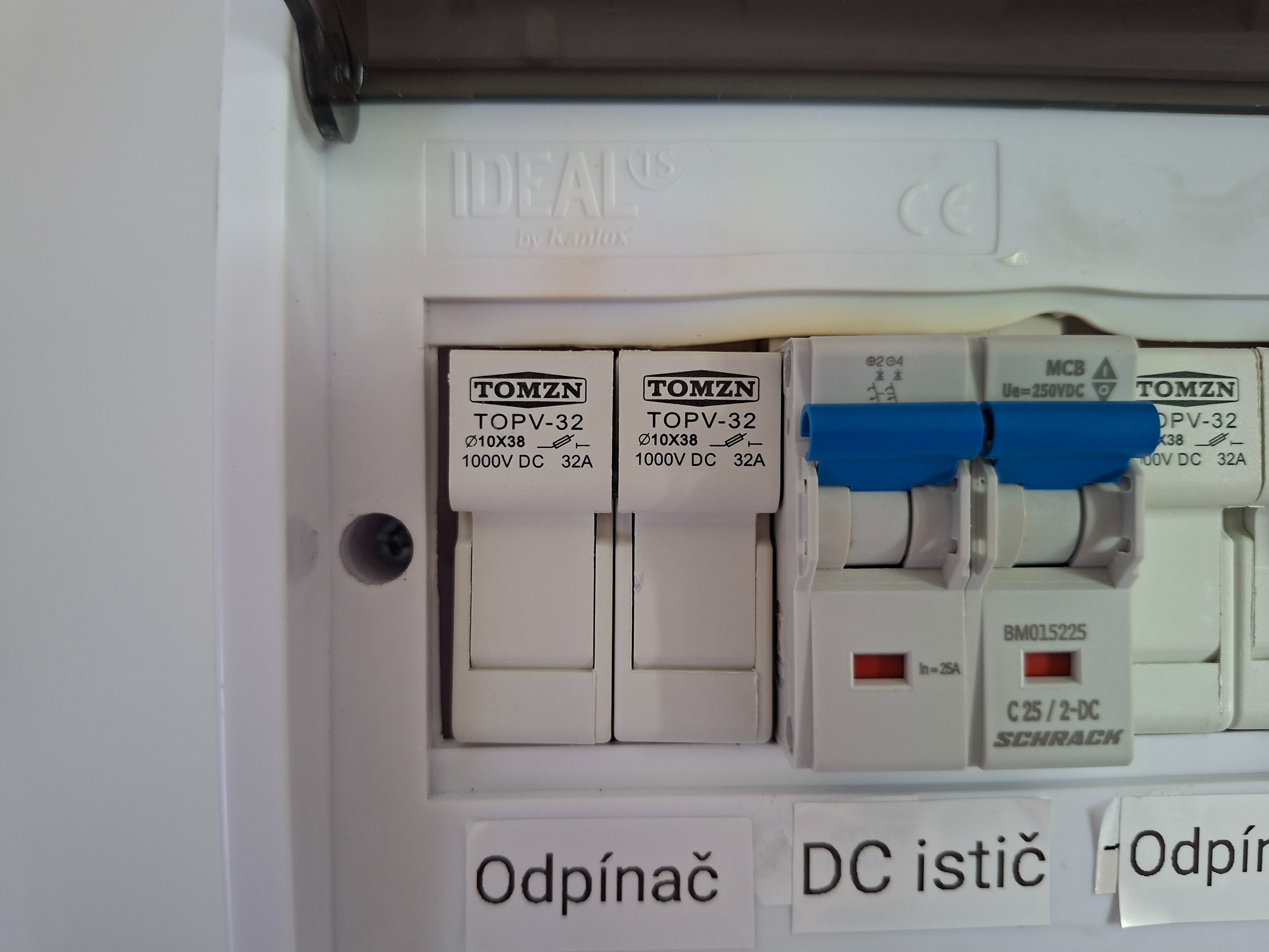

Ahojte,stretol sa uz s tymto niekto? Odpajal som stringy pred burkou a vykuklo na mna toto:

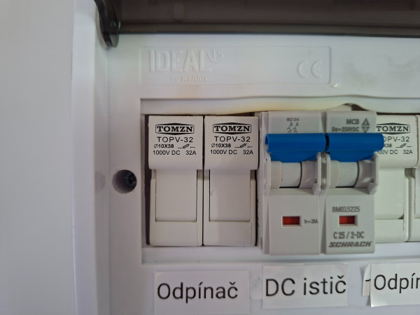

Poistka v odpinaci uz vymenena,vyzerala ako na druhej fotke.
Vymena je jasna, ale stve ma,ze som ho nikdy neodpajal pod zatazou.

Zato asi pojistka nemůže. Ale držák určitě jo.

Na tej foto je vidiet ze aj nad tym isticom vedla toho odpinaca mas zdeformovany kryt od teploty.
Odpinac vymenit a istic- skontrolovat svorky a najlepsie to prejst termokamerou cez den.

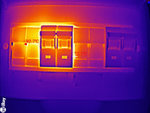

Popozeram zajtra termokamerou. Objednal som pre istotu 2 odpinace aj do rezervy,pre istotu uz nie od cinskych sudruhov.

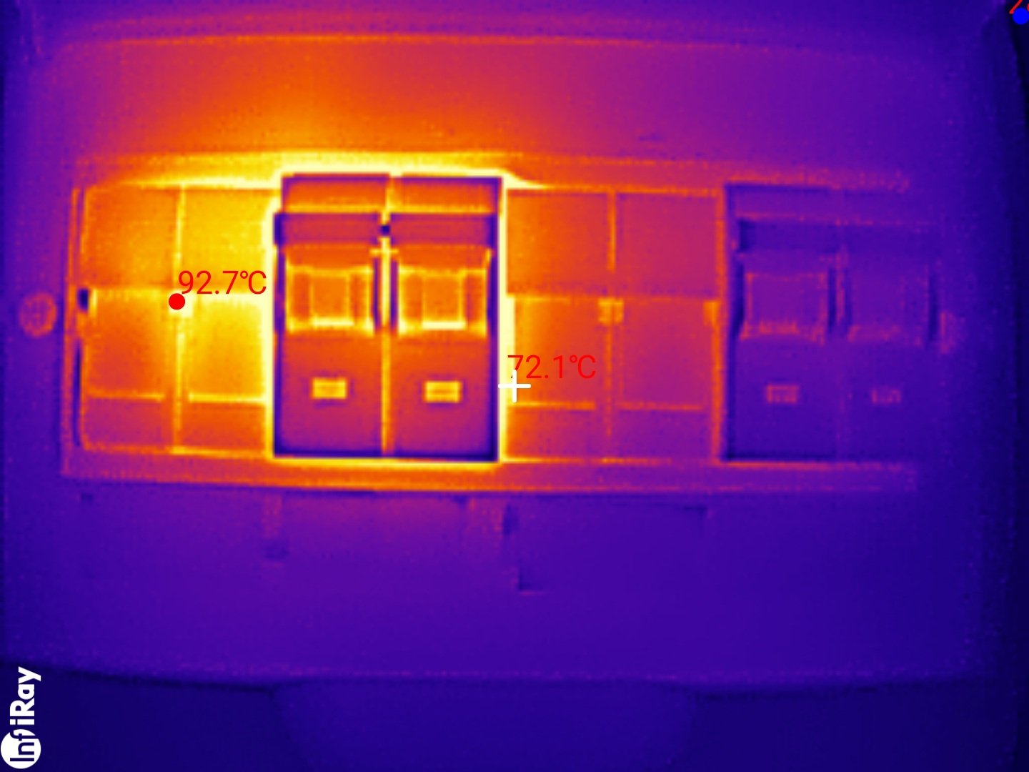

Je to Tomzn na 32 cinskych amperov,tecie mi tam do 20. Teplota krasnych 92,ktovie ako presnych,kazdopadne vidno,ako sa zacal tavit kryt rozvadzaca.

Ten istic vymen tiez.Tiez sa to hreje.Inak naco ti tam je, ked tam nemas spust k tomu aby si to mohol na dialku zhodit.
Ved panely rucne odpojis tym odpinacom.
Podla mna je tam zbytocne.
A ked uz davat istic na DC, tak potom nech je dimenzovany na vacsi prud ako nim bude pretekat..
