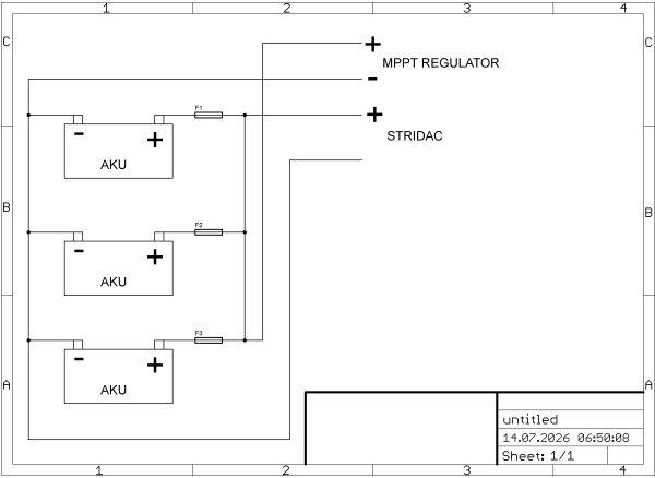

Paralelní zapojení 3 akumulátorů

pibi: nejako ti tam lietaju plusy a minusy

našťastie sú tam poistky

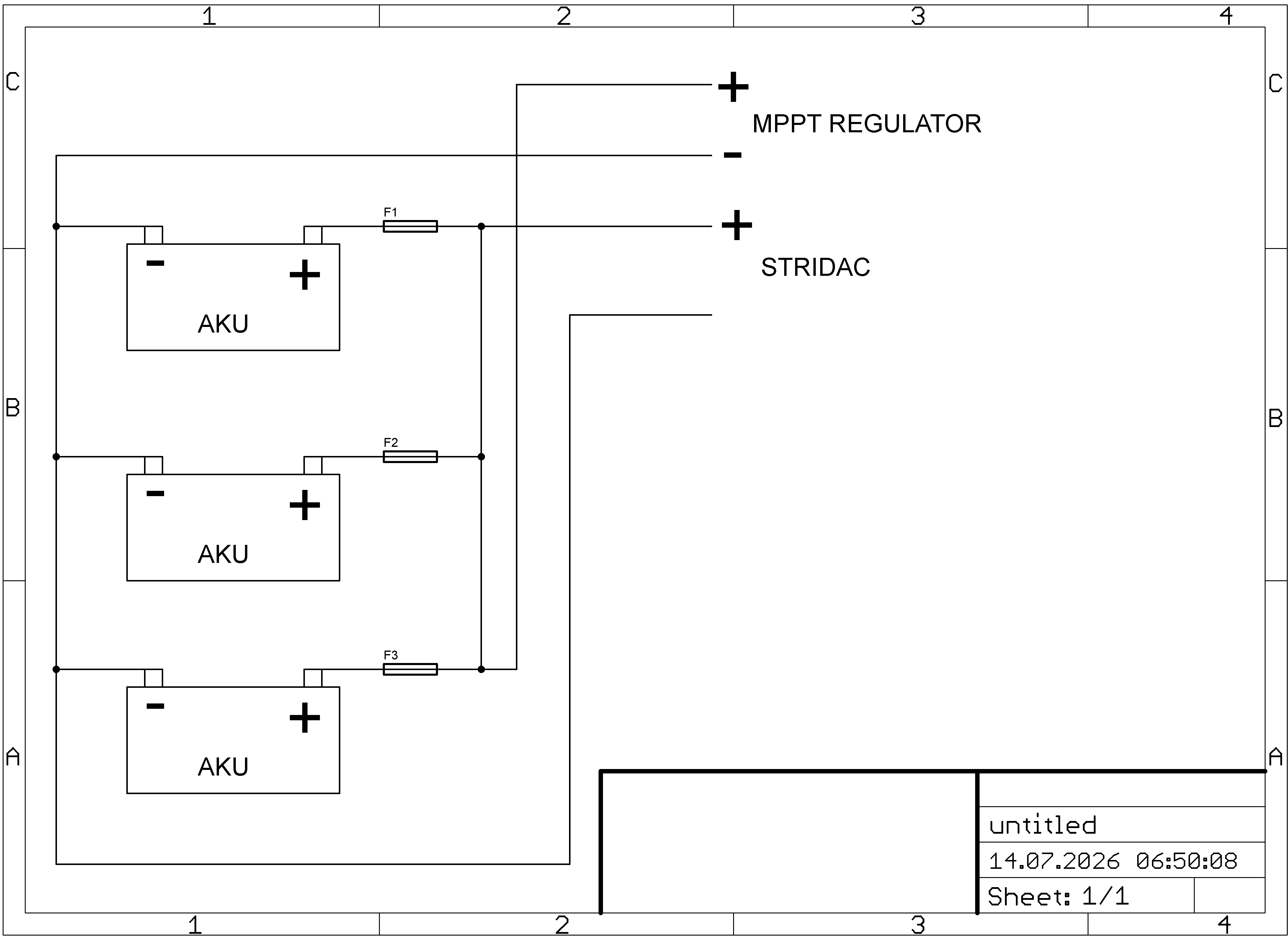

Omlouvám se za chybu, takto je to snad správně. Probouzím se v 9, bez ohledu na to, kdy vstávám.

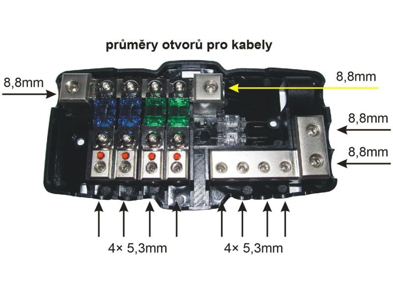

Hadex k tomu má i obrázek s průměry otvorů:JirkaE píše: úte črc 14, 2026 8:35 amZa zhruba 500Kč jde koupit hotový blok, kde nejsou potřeba lisovat oka a jde to přímo s kabely a na takhle malou FV to stačí
https://www.hadex.cz/p/o118-distribucni ... kovy-drzak

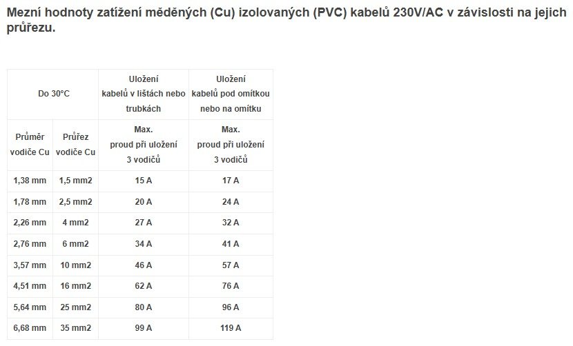

Podle převodní tabulky, by šlo připojit baterky kabelem 16mm2 (jištění 63-80A, podle AI) a výstup asi až 50mm2 (jištění 125A, podle AI). Pojistky ANL mini se dělají asi až do 200A
