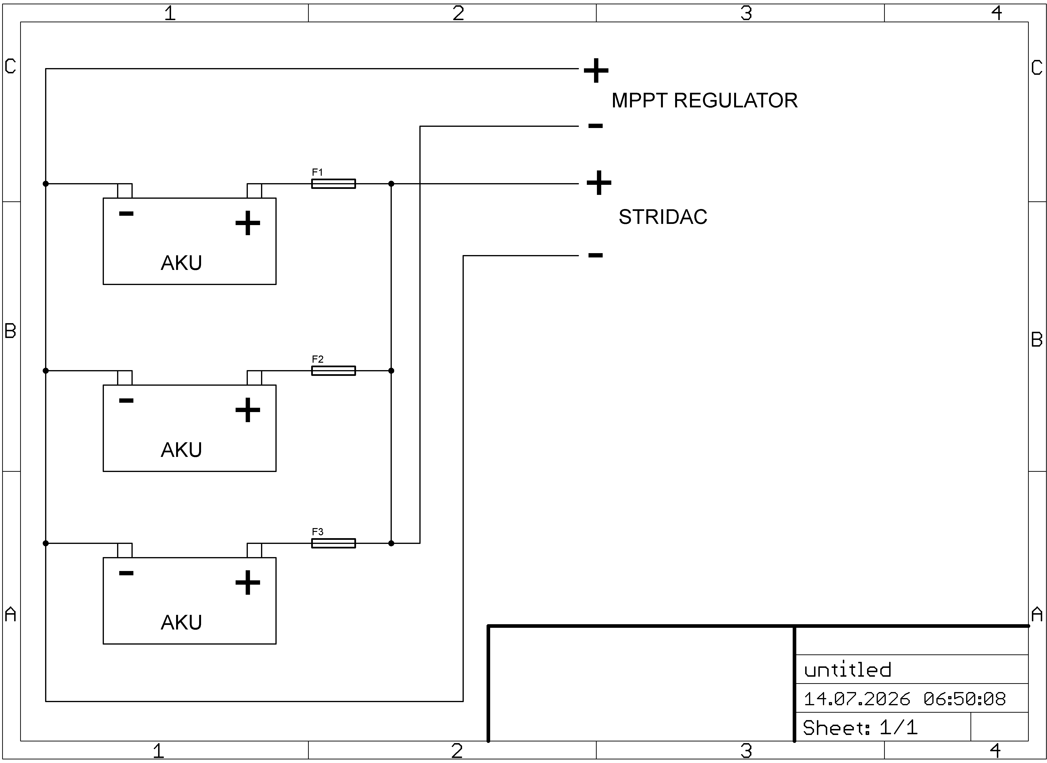

Paralelní zapojení 3 akumulátorů

pibi: nejako ti tam lietaju plusy a minusy

našťastie sú tam poistky
