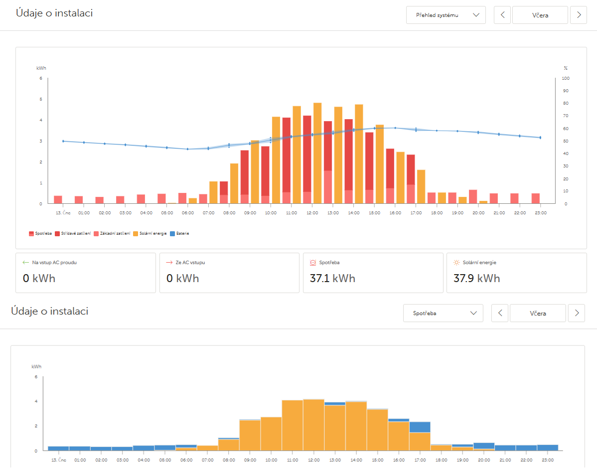

Pokud využiju velké procento energie přes den přímo, s jednou konverzí, tak je to samozřejmě efektivnější a ztráty minimální a naopak.
Pak už se jen liší to, jak to kdo využívá a jak je to nastavené.
Vysokonapěťové měniče jsou podle mě dobrý pokud jde o prodej do sítě nebo sdílení - kdy už konverze na 48V nemá smysl a energie jde pryč přímo - nebo její většinová část = do sítě ven - to je idea Franty a já s tím souhlasím...
Na obrázku světle červená spotřeba domu a tmavě červené dynamické - efektivní vytěžování během dne.
Na druhém obrázku pak, kolik energie ze spotřeby domu se využílo přímo z panelů a kolik z baterek
