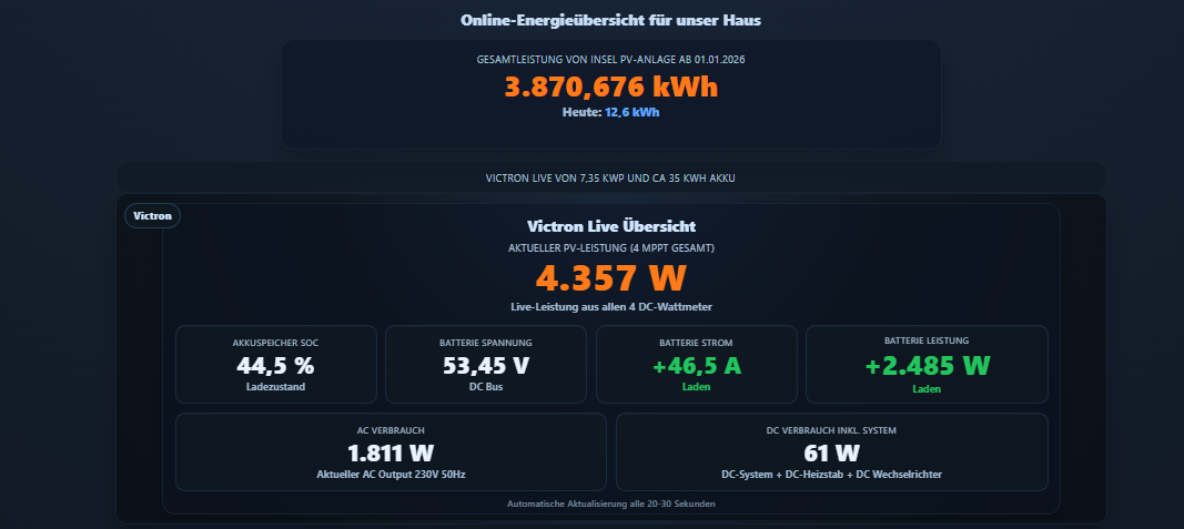

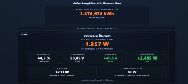

Zatím letos se 7,35kWp (viz odkaz dole) :
NOVĚ i ohřev vody FV/DS...
Cez tie káble, keď nie je výroba a mám spotrebu 8 kw, čo sa občas stane ide kľudne 150-160 A. Jasné rozdelí sa to na dve baterky, ale sú to veľké prúdy. Mám rôzne spotrebiče (bazénové TČ, špirála, pribudne EV, technológia bazéna, konvica, umývačka, sušička, rúra) a tá spotreba vie byť v jednom okamihu občas vysoká. Meniče mením tak či tak, potrebujem robustnejšie a kvalitnejšie riešenie.
