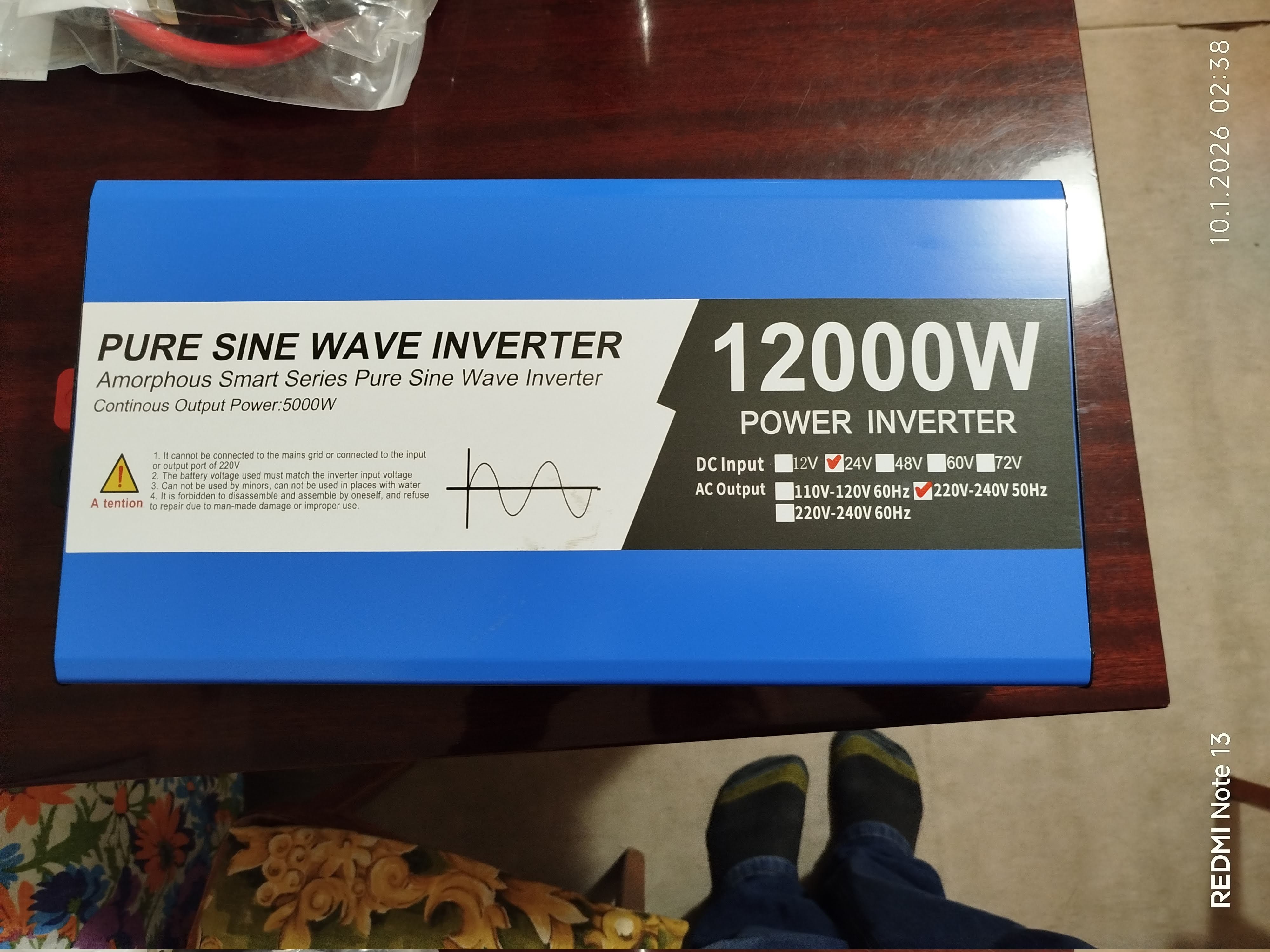

Koupil jsem si měnič údajně "EASUN POWER Pure Sine Wave Inverter 12000W 24V -> 230V"
Viz: https://www.aliexpress.com/item/1005008599736259.html
Pozor jsou tam dva modely 12V 8000W a 24V 12000W.
Ten model 12000W má mít stabilní výkon 5000W.
Podle prvních minut zapojení se zdá že je to pěkný kousek HW, displej se zdá že ukazuje OK u 230V rozdíl zase kolem 3V u DC rozdíl kolem 0.2V, výkon zdá se že taky odpovídá....ale tam jsem to neměl čím změřit, porovnat.
Zajímavé je že co mám audio zesilovač kde je uvnitř napájecí transformátor tak u mustu jemně bručí u tohoto měniče je klid, že by lepší výstup, nemám osciloskop abych to skouknul.

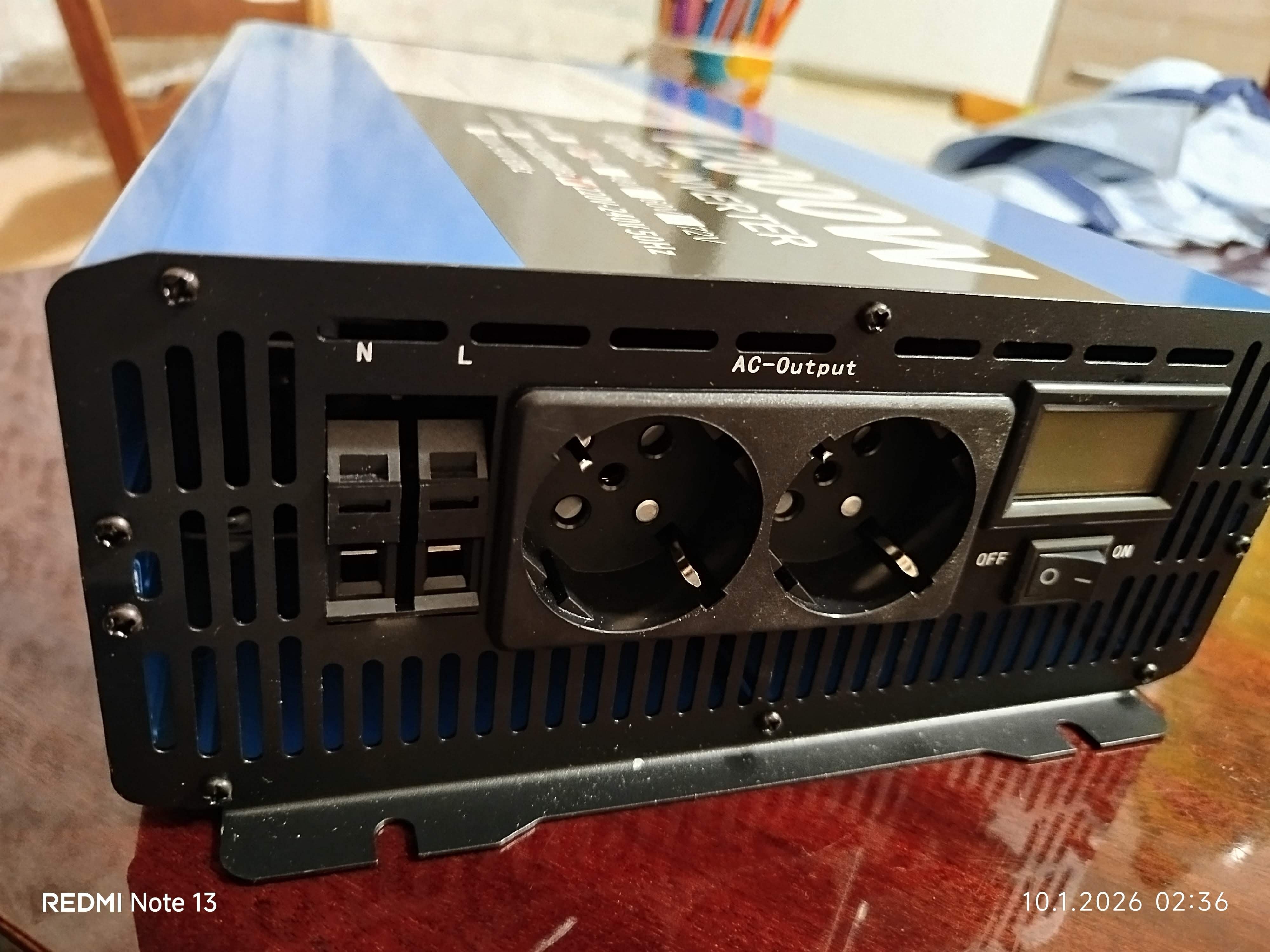

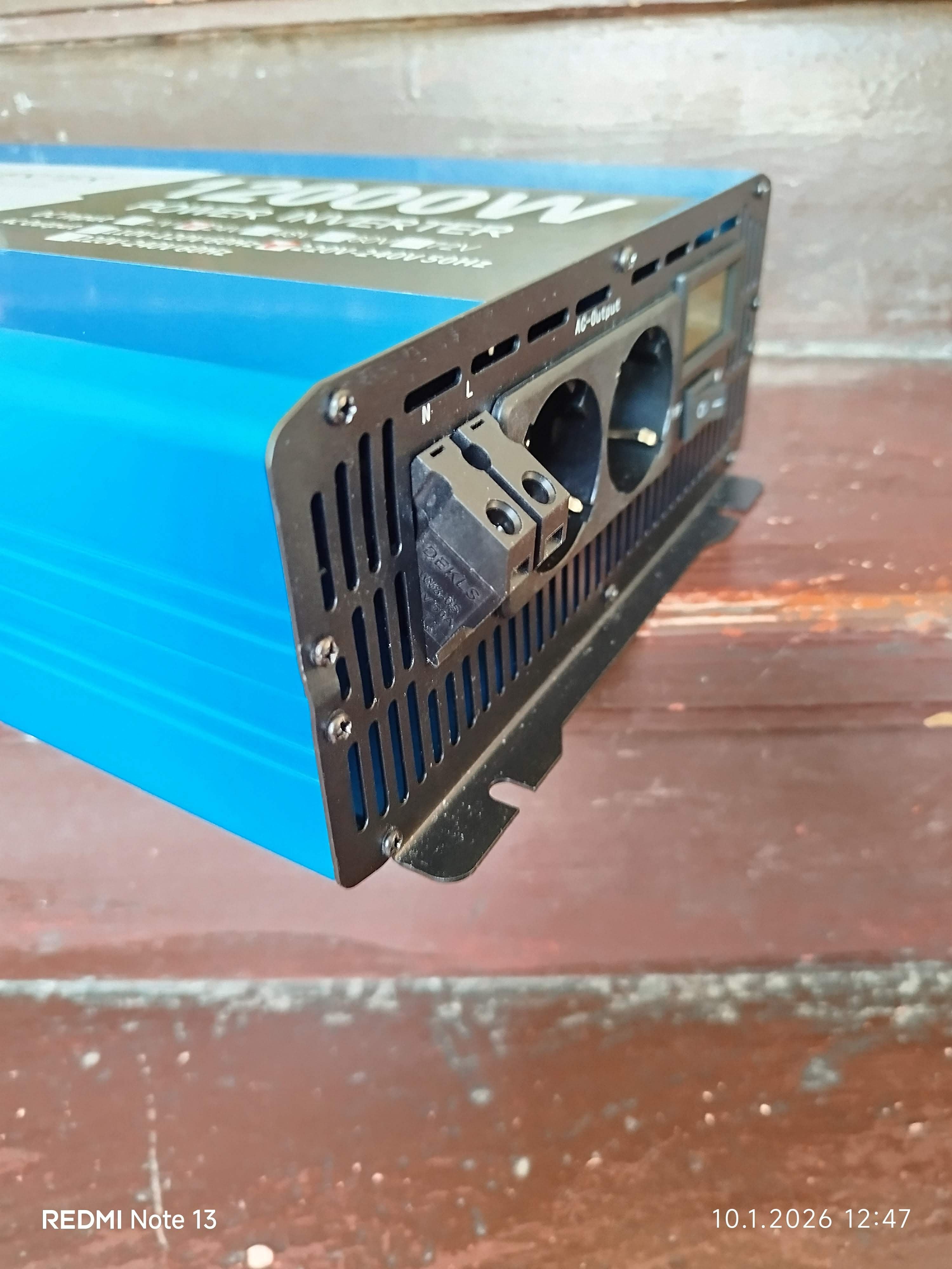

Jinak přišlo to v pohodě akorát číňan špatně namontoval výstupní svorkovnici, musel jsem to rozdělat a opravit, takže posílám foto.
Jinak o firmě EASUN nikde ani zmínka na výrobku, dělá EASUN vůbec takové měniče?

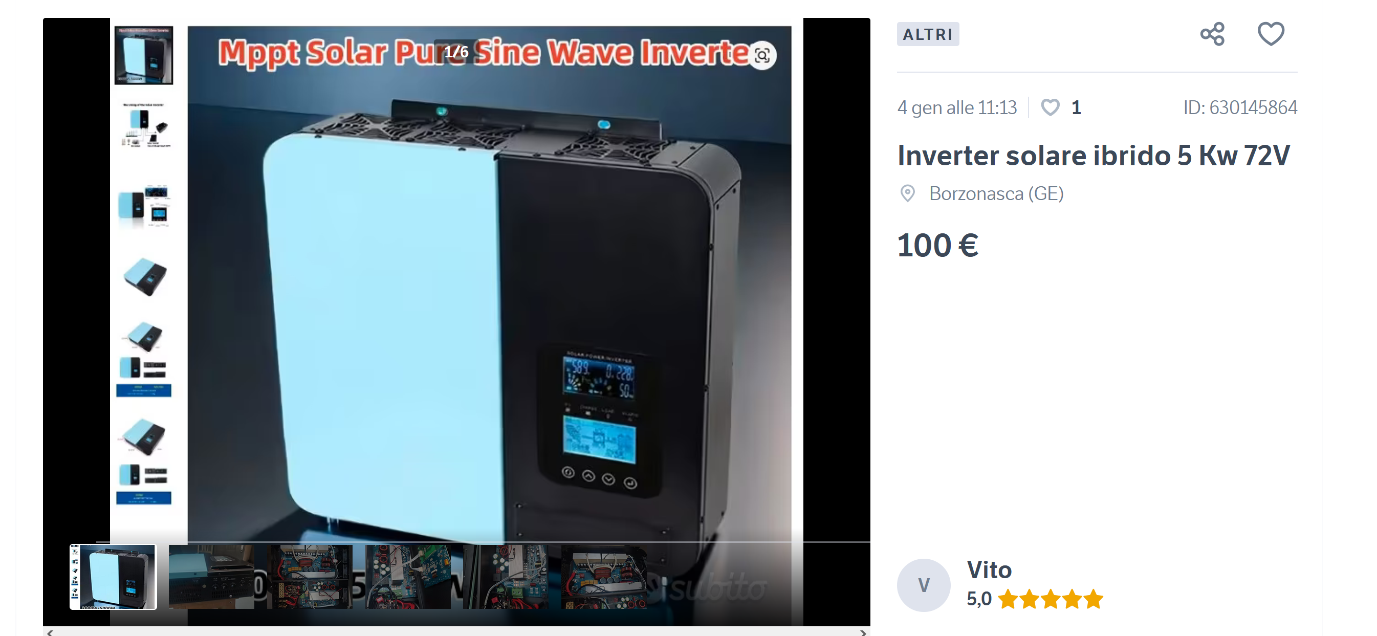

Nedávno jsem tento měnič viděl na YT, chválil tu trojitou cívku. Co natom opravoval tak to byla řídící deska.
jinak zajímavýto bude nějaký nový koncept protože jsem našel i složeninu tohoto s mppt. Tedy na 72V takže to nevidím jako něco marnýho. Pokud si dobře pamatuji tak topologie dvě cívky jsou velmi perspektivní ahlavně malé ztráty.
Edit:Jo a napadá mne, že daný měnič je jen měnič, proto není ten brum, MPPT je příčinou rušení.

Tak při vypnutí spotřeba 0A při běhu bez zatížení 1A na 25V.
Hlavní důvod pořízení prostě už žádné přetížení měniče...
- Příspěvky: 4698
- Reputace:315
Re: Měnič 24V -> 230V 5kW údajně EASUN

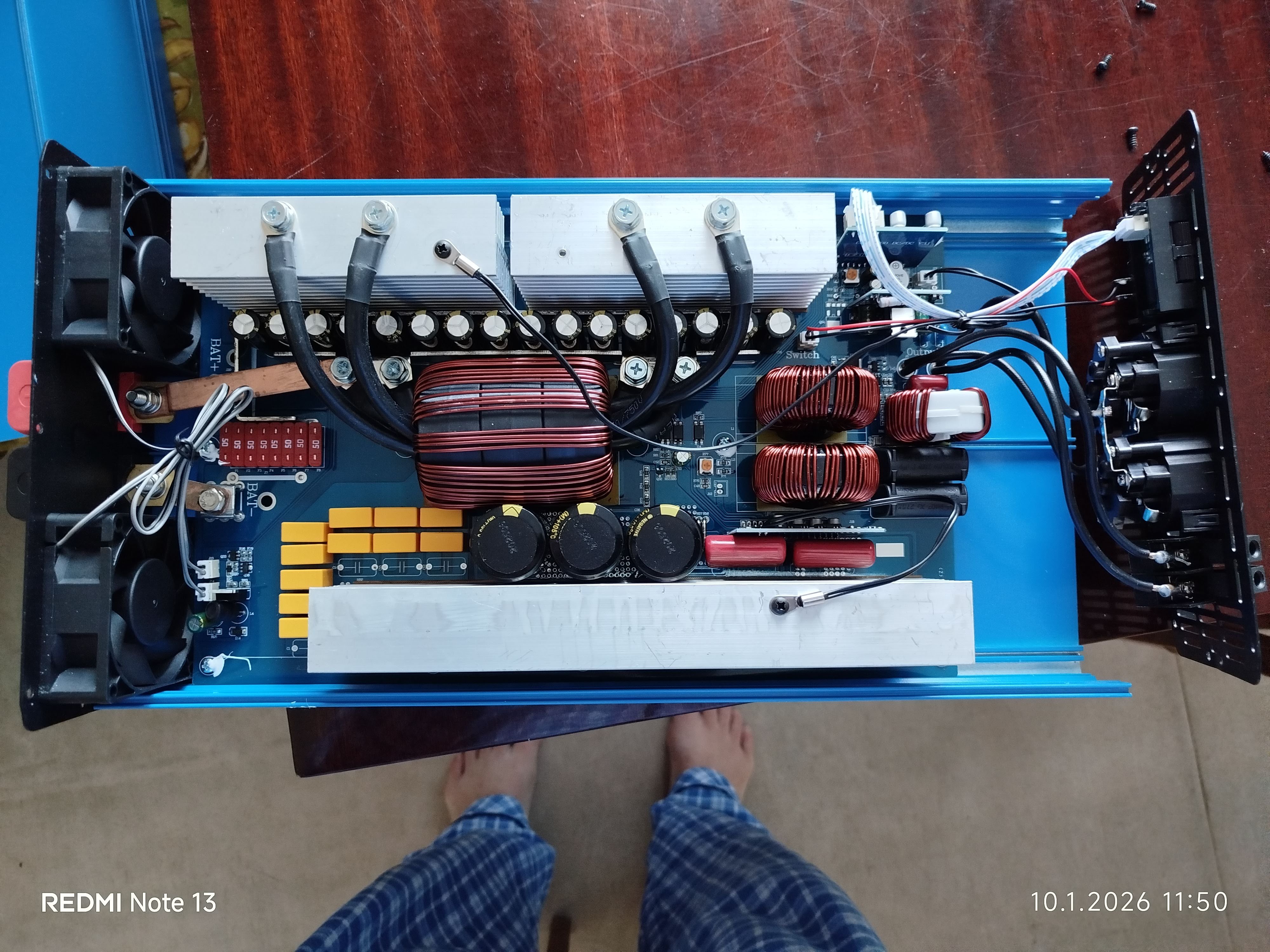

Tak menší problém při zapnutí měniče hází poruchu E1 tak jsem pátral proč a dopátral se k rušení po napájecích kabelech které je menší jak vypnu mppt.
Takže podle chytré hlavy jsem nakoupil ferity https://techfun.cz/produkt/feritove-jad ... zmer=13-mm naházel k mustům a k tomu měniči a zdá se že chyba zmizela, ověření nastane až bude pořádně svítit a mppt pojedou naplno.

Tak mě vyšel 4600,- kč za ty peníze OK.

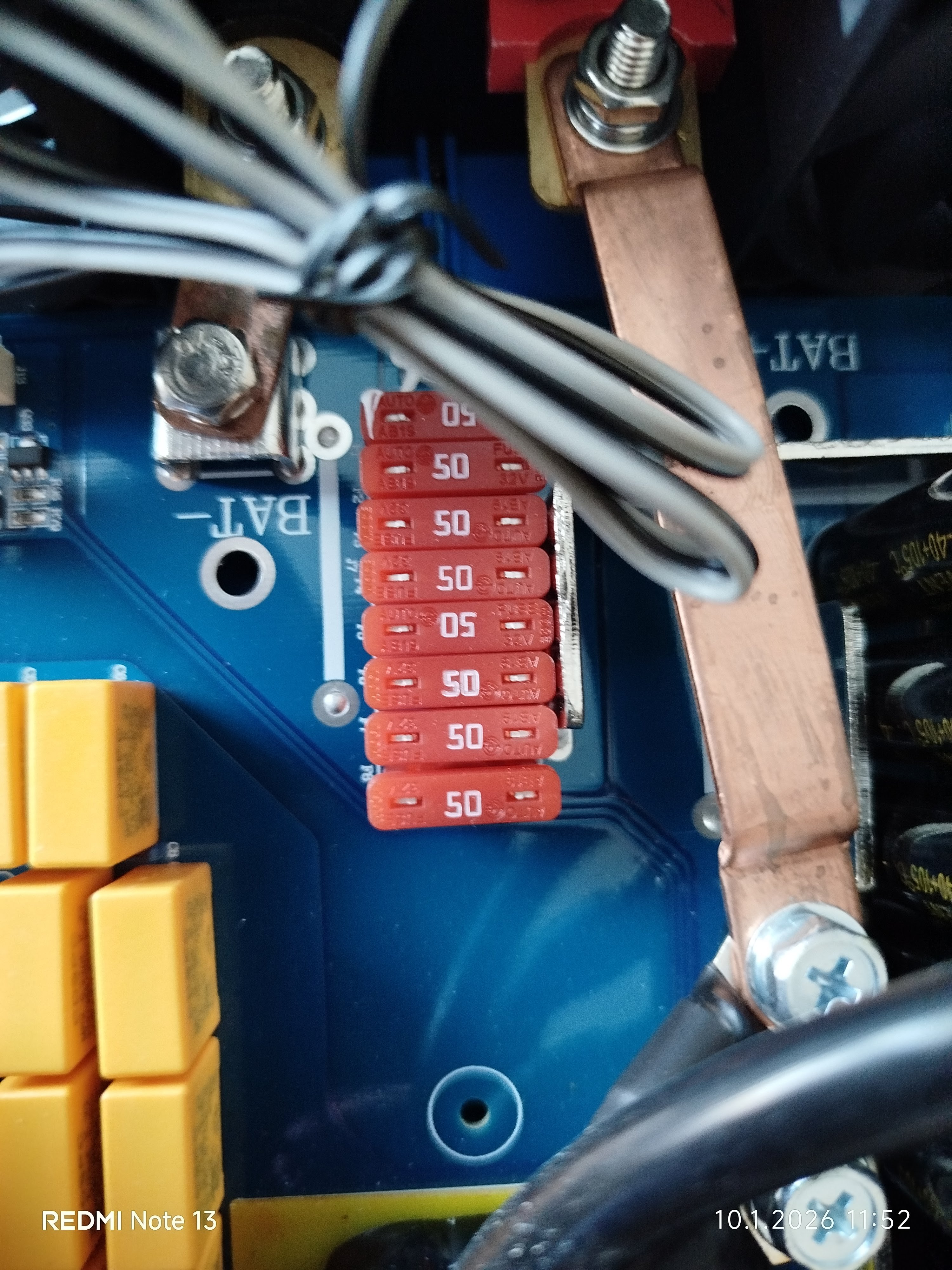

Ale pořád zlobil při zapnutí, jak naběhne tak běží, přidal jsem i kondíky přímo na vstup a pořád semtam nenaběhne.
Tak jsem se naštval a komplet ho rozdělal, a na sběrnici 24V která tam je jsou pouze elektrolity a žádný proti rušení tak jsem ze strany plošných spojů naflákal různé kondenzátory kolem 100n - 4 kusy dva na konce sběrnice dva přibližně do středu a zatím to zdá se funguje bez problémů, kondenzátory na vstupu jsem dal pryč a nechal na přívodech pouze ty ferity.
Jinak samozřejmě jak pěknou sinusovku má netuším, ale u audio zesilovače je trafo potichu, z mustu trochu bručí.
Jak udrží dlouhodobý výkon taky netuším, protože je zatěžován kolem 1500W krátkodobě přes 3kW, a 5kW jsem měl zapnuto pouze pár minut.

Ty kondíky tam musí být protože mppt + jiný měnič který ruší.
Baterka se nijak nenastavuje, prostě koupíš na příslušné napětí.

No tak potom napěťové relé a vytáhnout dráty od vypínače a vypnout ho - prostě to není jedna krabice vše v jednom.
PS. Když je podpětí či přepětí tak se vypne, ale začne pískat a to asi nechceš. Mám dojem že napětí musí být v rozsahu 20-30V takže 20V už je pro lifepo4 málo (20/8=2.5V) takže musíš zařídit externí dobíjení či vypnutí pod 24V
Já tam mám musta takže při 24V se přepne do bypasu začne z DS dobíjet baterku.

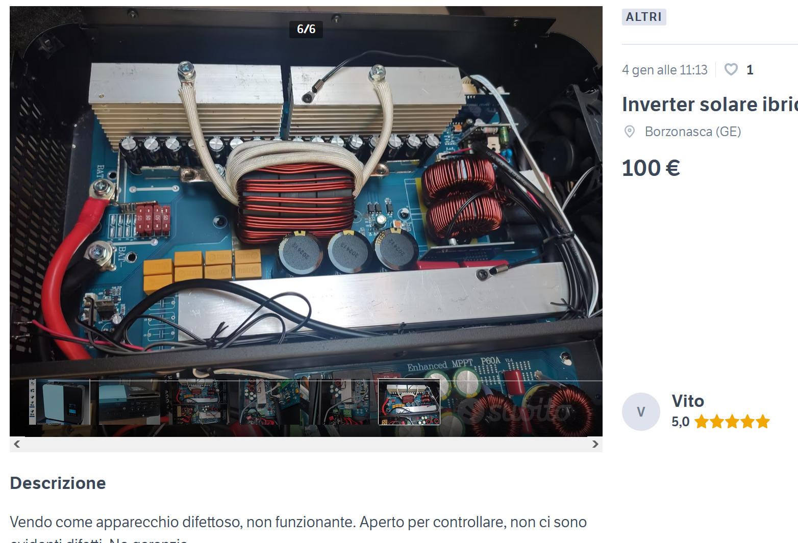

Tady u tohoto typu měniče je problém v poruše jednoho modulu, který nejde sehnat. Na fotce co poskytl Soban jedná se o první modul nahoře napravo vedle dvou chladičů. Jedná se o modul ,který řídí měnič DC-DC . Na první pohled je tam jakoby IO , který má označení U2. Na tomto modulu není žádný krystal a tak jsem měl za to, že se jedná o OZ. Ale později jsem se dopátral, že se jedná o procesor s interním oscilátorem. Tento modul s interním procesorem nejde nikde sehnat jako náhradní a poté co tento modul přestal po roce fungovat, budu muset udělat analogovou náhradu.
Řízení procesorem konstrukteři v DC-DC části zvolili protože má rychlejší odezvu v regulační smyčce. Regulační smyčka v této části udržuje konstatní
napětí DC na výstupu části měniče DC-DC .
Druhý modul také s procesorem co řídí DC/AC je běžně k dostátní na ALI, stejně tak není problém pokud odejdou tranzistory mosfety v části DC-DC nebo IGBT v části DC/AC , to vše je snadno dostupné , ale tento výše popsaný modul nikde není k mání jako náhradní díl.
