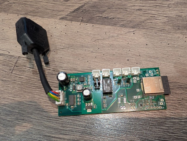

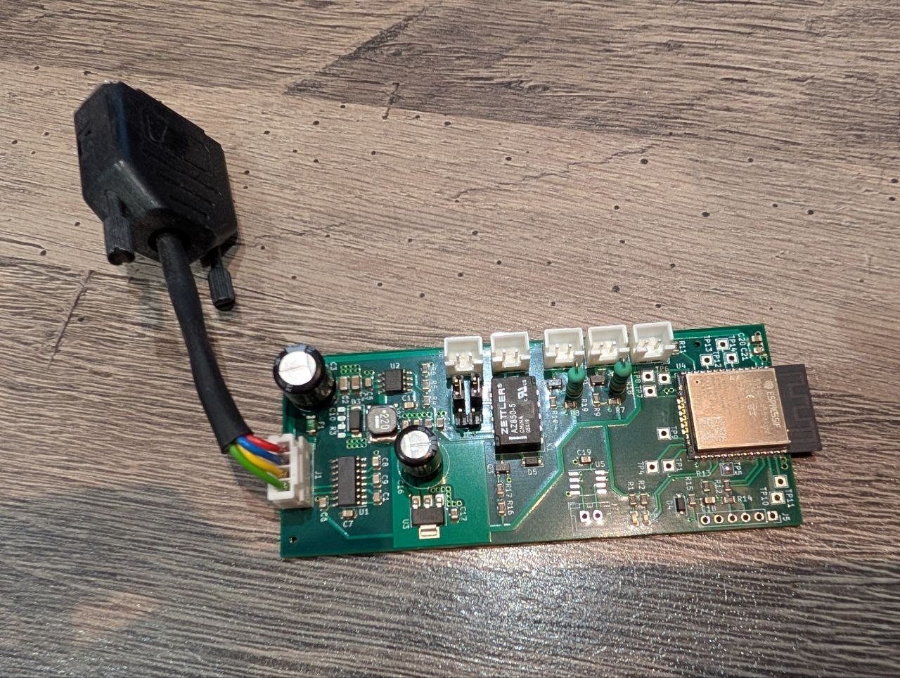

No ja tu nejaky cas inzeroval tohle. Mam tri kusy.
Schema v priloze. S esp32, mereni teploty dallas cidlem, rizeni dvou vetraku po pres pwm. 3,3V ftdi, rs232. Napajene z modraska. Pripravene jumpery na ruzne manipulace s CT sondou. Myslim ze rozpojeni, reverz, zkrat. Priprava na digitalni potenciometr.
Jestli to nekdo chce na pokusy, tak za 500 kus a zasilkovnu platim ja.

ESP 32 by mělo přes MQTT komunikovat s Cerbo, muselo by se vyzkoušet. Co znamená "různé manipulace s CT sondou" ...?

Umí to i řízení výkonu modráska po komunikaci přes Modbus registr 40, které nefunguje přes ten vnější port modráska se standardním firmware v modráskovi?
- Příspěvky: 4023
- Reputace:558
Re: Nová FVE na platformě VICTRON 3F 3x3000VA
rozpojeni, reverz, zkratRadar píše: sob črc 11, 2026 12:10 pmESP 32 by mělo přes MQTT komunikovat s Cerbo, muselo by se vyzkoušet. Co znamená "různé manipulace s CT sondou" ...?

Je to jen HW, co si tam naprogramujes to to bude umet. Primarne to bylo na komunikaci po tom vnejsim portu ... na vycitani dat. Kdyz si to upravis, abys to pripojil na nejake vnitrni rozhrani, tak to taky pojede.

Myslel jsem to tak, zda už tu svoji desku máte naprogramovanou vaším vlastním firmware, které podporuje i tu možnost regulovat výkon modráska po komunikaci a ne že si tam má každý naprogramovat sám co chce.
Podstatné je také to jak se ta vaše deska připojuje k modráskovi.
Pokud se to připojuje k tomu vnějšímu portu RS232 na modráskovi tak přes ten právě ta regulace nefunguje, protože požadavky na nastavení výkonu přes Modbus registr 40 na tom vnějším portu ignoruje původní firmware řídící desky modráska jak už bylo zmíněno v jiném tématu na tomto serveru viz tento odkaz.
Pokud se to připojuje dovnitř modráska mezi řídící desku a displej tak jako to rozhraní, které prodává ten Němec (Trucki) tak by to fungovat mohlo, ale pokud to není pro tento účel naprogramováno tak by se to muselo doprogramovat. V takovém případě by to asi bylo použitelné pro JirkaE, protože by chtěl realizovat řízení výkonu tří modrásků po komunikaci, ale nechce se mu kupovat to rozhraní od toho Němce což by znamenalo 348 EUR.

pripojeni na externi port. Nic tim ridit nejde. Vzniklo to kvuli mereni teploty, rizeni ventilatoru, k hrani s ct sondou a pripadne s dodelanym digi potenciometrem k rizeni vykonu. V modraskovy je jeden nezapojeni JST konektor, kam jde pripojit potenciometr a ridit vykon. Ale pak to prijde o limitaci.

Aha. Tak v tom případě to pro JirkaE vhodné nebude.
