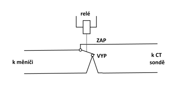

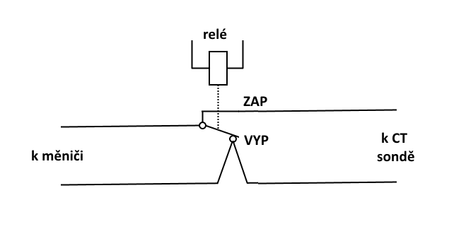

Otázka je kdo a za jakým účelem u modráska vůbec odpojuje AC výstupu obecně?
Podle dosavadní diskuse pokud není potřeba nějakého servisního zásahu či z jiného mimořádného důvodu pro odstavení tak zřejmě nemá smysl AC výstup modráska vůbec odpojovat a jeho spotřeba v době kdy negeneruje žádný výkon je velmi malá. Takže by mělo stačit řešit primárně jen vypnutí výkonu odpojením či spíš vyzkratováním CT sondy.
K tomu odpojení CT sondy byť s vyzkratováním vstupu modráska zde byly určité námitky v tom smyslu, že vhodnější by mělo být oba vodiče od CT sondy nechat trvale připojené ke vstupu modráska a jen je co nejblíže vstupu vyzkratovat kontaktem relé viz níže upravené zapojení.
