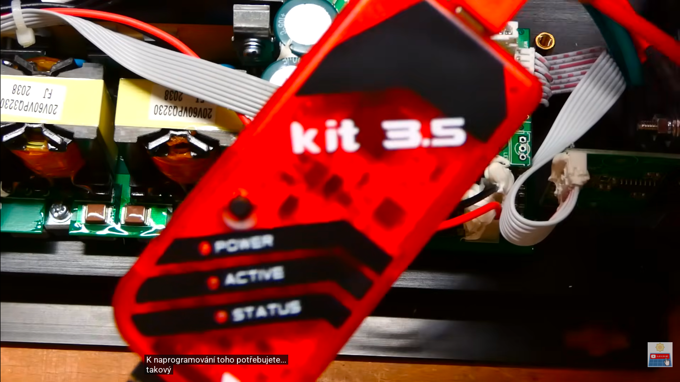

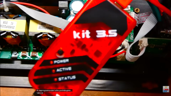

Re: Jirkova FVE
Diskuse předchozích dnů na tema Modrásků a jejich řízení - to mě nakoplo.
Včera sem objednal a dnes odpoledne přijdou ty adaptery RS232-USB pro Modráska, pak se do toho pustím.
Nějaké tipy a rady, nebo slepé cesty - od všech, kdo to zkoušeli a o připojení Modráska se pokusili ?
Neúspěšně sem včera vyzkoušel připojení Modráska přes čínský wifi adapter který sem dokupoval původně k Easun - podle všeho je universální a měl by zvládnout všechny ,,číňany" tedy i Modráska - ale nepovedlo se.
Modrásek data ven vůbec neposlal - nebo je zapojený adapter jinak, než modrásek - ale kuchat to zatím nechci ani Modráska a ani adapter - v tomhle případě ven a na čínský cloud nic nešlo.
Cílem je plné ovládání Modráska/ů přes Cerbo a přímé řízení a zvyšování a snižování výkonu Modrásků - podle výkonu na AC OUT MP2 - bez CT sondy, včetně pak externího a úplného vypnutí a odpojení Modrásků v havarijním stavu = odpojení AC i DC strany při poruše.

Re: Jirkova FVE
Pokud někdo něco zkouší také s Modrásky - třeba jinou cestou - tak dávám k dispozici co sem našel ještě k Modráskům = mohlo by se hodit
Prohnal sem to překladačem z čínštiny = není to dokonalé, ale použít to půjde
A náhled nalezeného originálu ...
- Valdano
- Příspěvky: 2278
- Reputace:300
- Lokalita: Česká Lípa
Re: Jirkova FVE
Předpokládám, že tím RS232-USB máte na mysli převodník TTL-RS232 jak je nakresleno i v tom schématu co jste zde přiložil. RS232-USB bývá s kabelem a USB portem, a to by bylo vhodné spíš pokud byste to chtěl napojovat do počítače.JirkaE píše: čtv črc 09, 2026 7:18 amVčera sem objednal a dnes odpoledne přijdou ty adaptery RS232-USB pro Modráska, pak se do toho pustím.
Naposledy upravil(a) Valdano dne čtv črc 09, 2026 10:47 am, celkem upraveno 2 x.
- Příspěvky: 2620
- Reputace:375
Re: Jirkova FVE
Ne - myslím opravdu RS232-USB - tak jak sem napsal - nestačí číst kousky vět ale věty celé.Valdano píše: čtv črc 09, 2026 9:54 amPředpokládám, že tím RS232-USB máte na mysli převodník TTL-RS232 jak je nakresleno i v tom schématu co jste zde přiložil. RS232-USB bývá s kabelem a USB portem, a to by bylo vhodné spíš pokud byste to chtěl napojovat do počítače.
Mě to samotný schema nezajímá - napsal sem co chci dělat a co je cílem = do Cerba přes USB a řídit výkon přes Nodered - podle výkonu Multiplusů = Cerbo bude mít možnost řídit Modrásky aktivně ve vteřinových intervalech podle reálného výkonu na Multiplusech které taky vidí a z Modrásků si udělá své pomocníky s výkonem celé sítě u nás doma = do 4000W (později do 6000W) Modrásci spí v režimu s 8-11W vlastní spotřeby a postupně začínají pomáhat až nad ten výkon MP2 4000W (později nad 6000W)
Modrásci se u toho točí jak je potřeba (jako dodnes s CT-sondou po dnech) , podle výkonu a podle teploty = jeden přidá a druhý ubere například - stále tak aby se nepřehřívali a aby na všech bylo natočeno + / - stejně kilowatt-hodin
To co jsem dal k dispozici je spíše pro zájemce bez Cerba
Naposledy upravil(a) JirkaE dne čtv črc 09, 2026 10:19 am, celkem upraveno 1 x.

Napojení přes port je údajně jen pro čtení ne pro nastavování. Pokud chcete vůči modráskovi realizovat zápis tj. nastavování hodnot a řízení jeho výkonu tak je potřeba to řešit dle projektu na GitHubu přes speciální desku rozhraní RS485 interfejsu, kterou dělá nějaký Němec (Kontakt: Dr. Christian Truckenbrodt) pod přezdívkou Trucki a prodává ji na svém webu a tam viz verze SUN RS485 Platine (einzeln) bez Wifi modulu a nebo SUN RS485 Platine + Wifi Modul (Set) včetně Wifi modulu.JirkaE píše: čtv črc 09, 2026 10:17 amMě to samotný schema nezajímá - napsal sem co chci dělat a co je cílem = do Cerba přes USB a řídit výkon přes Nodered - podle výkonu Multiplusů...
Ta deska se interně zapojuje mezi řídící desku a display modráska. Díky tomu to umí měnit hodnoty nastavení, které přes ten vnější port zřejmě měnit nejdou, a proto se používá ta deska interfejsu k řízení výkonu modráska. Píše o tom glottis ve starším tématu na tomto serveru.
Zkuste kontaktovat toho Němce (Truckiho) a poptat se u něj na podrobnosti k tomu. On se tím zabýval velmi podrobně a vytvořil i ten projekt na GitHubu. Měl by tedy k tomu mít spoustu cenných informací.
Sleduji všechny ,,němce" s Modrásky na youtube velmi dlouho = mnoho let a celý tento proces se stal úplně jinak a postupně a výsledek byl právě nový Modrásek v šedý krabici s názvem Trucki
Na tomto videu které znám z dřívějška (ale včera mě ho poslal i Radar
A u mě je to aktuální až nyní - když sem se maličko naučil s Nodered v Cerbu - dříve bych to neměl jak ovládat totiž a CT-sonda je nejlepší (originální) varianta.
Na konci toho videa pak říká (protože to video je velmi staré-přes 3 roky) o něčem velkým, o tom co teprve přijde (protože už to věděl) a to něco ohromného a velkolepého a nového je právě nová vývojová verze dělaná v téže fabrice pro německou firmu Trucki...

Na tom videu autor zmiňuje, že k tomu, aby řízení fungovalo přes vnější port je nezbytné přeprogramovat řídící desku modráska. Bez přeprogramování to řízení přes vnější port a Modbus registr 40 nefunguje jelikož to původní firmware v modráskovi zřejmě ignoruje, alespoň podle toho co v tom videu popisuje. V čase cca od 04:00 viz níže ukazuje i programátor, který k tomu přeprogramování použil viz obrázek v příloze. Takže jemu to na konci videa funguje, protože to už přeprogramoval. Jak sám v tom videu zmiňuje získal i upravené firmware pro přeprogramování, ale postup přeprogramování modráska s tím programátorem přímo v tom videu neuvádí tj. to zřejmě řešil jinde a v tomto videu jen ukazuje výsledek.
Vy máte ten programátor i firmware k přeprogramování co na tom videu zmiňuje?
Když tak kontaktujte přímo autora toho videa viz kontakt: Christian Waller a poptejte se ho na to.
