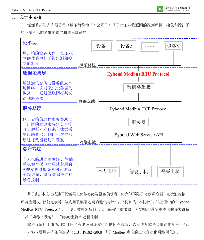

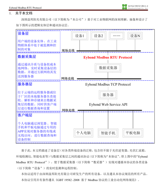

Pokud někdo něco zkouší také s Modrásky - třeba jinou cestou - tak dávám k dispozici co sem našel ještě k Modráskům = mohlo by se hodit
Prohnal sem to překladačem z čínštiny = není to dokonalé, ale použít to půjde
A náhled nalezeného originálu ...

Předpokládám, že tím RS232-USB máte na mysli převodník TTL-RS232 jak je nakresleno i v tom schématu co jste zde přiložil. RS232-USB bývá s kabelem a USB portem, a to by bylo vhodné spíš pokud byste to chtěl napojovat do počítače.JirkaE píše: čtv črc 09, 2026 7:18 amVčera sem objednal a dnes odpoledne přijdou ty adaptery RS232-USB pro Modráska, pak se do toho pustím.
- Příspěvky: 2619
- Reputace:375
Re: Jirkova FVE
Ne - myslím opravdu RS232-USB - tak jak sem napsal - nestačí číst kousky vět ale věty celé.Valdano píše: čtv črc 09, 2026 9:54 amPředpokládám, že tím RS232-USB máte na mysli převodník TTL-RS232 jak je nakresleno i v tom schématu co jste zde přiložil. RS232-USB bývá s kabelem a USB portem, a to by bylo vhodné spíš pokud byste to chtěl napojovat do počítače.
Mě to samotný schema nezajímá - napsal sem co chci dělat a co je cílem = do Cerba přes USB a řídit výkon přes Nodered - podle výkonu Multiplusů = Cerbo bude mít možnost řídit Modrásky aktivně ve vteřinových intervalech podle reálného výkonu na Multiplusech které taky vidí a z Modrásků si udělá své pomocníky s výkonem celé sítě u nás doma = do 4000W (později do 6000W) Modrásci spí v režimu s 8-11W vlastní spotřeby a postupně začínají pomáhat až nad ten výkon MP2 4000W (později nad 6000W)
Modrásci se u toho točí jak je potřeba (jako dodnes s CT-sondou po dnech) , podle výkonu a podle teploty = jeden přidá a druhý ubere například - stále tak aby se nepřehřívali a aby na všech bylo natočeno + / - stejně kilowatt-hodin
To co jsem dal k dispozici je spíše pro zájemce bez Cerba
