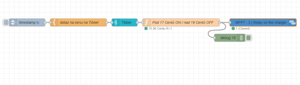

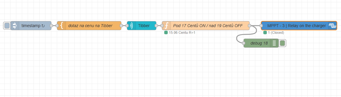

Příprava na zimu a změnu dodavatele
Pod 17Centů se relé zapne a sepne 3F stykač ze sítě - nad 19Centů se vypne
Na stykači již samostatně ovládané další 3ks 3F stykačů - jeden na auto, druhý na hlídání SOC baterky a nabíječku, třetí na ohřev vody v době temna

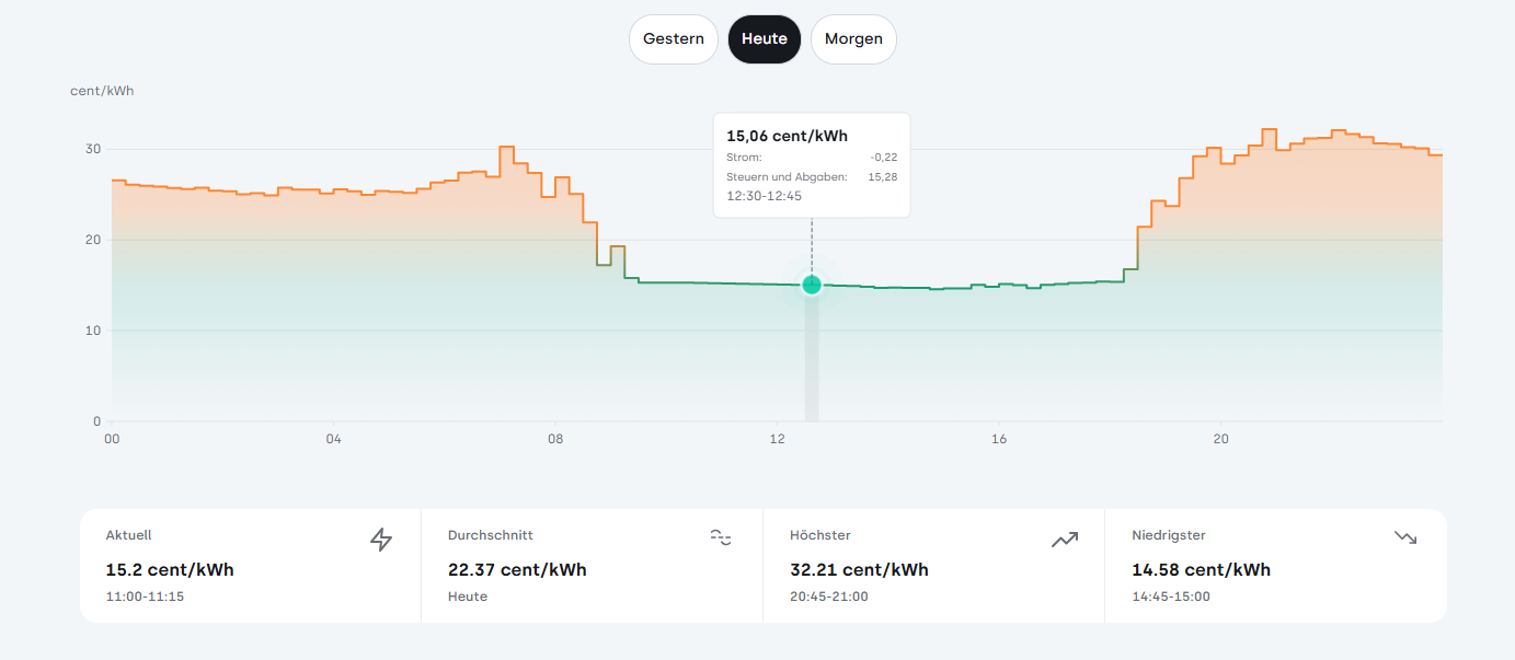

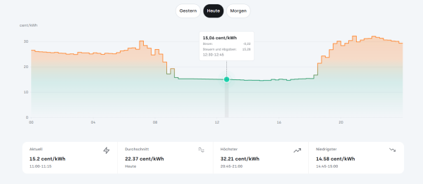

Na webu Tibber cena identická = včetně distribuce, daní a poplatků Tibber = 15,06 Centů jako nyní v ovládání v Cerbu
Tibber má již své Nody a svůj Token jsem vygeneroval na svém účtu u Tibber - hotové při pauze u kafíčka (s pomocí Plechové hlavy
