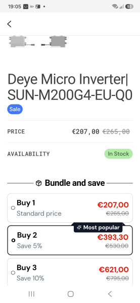

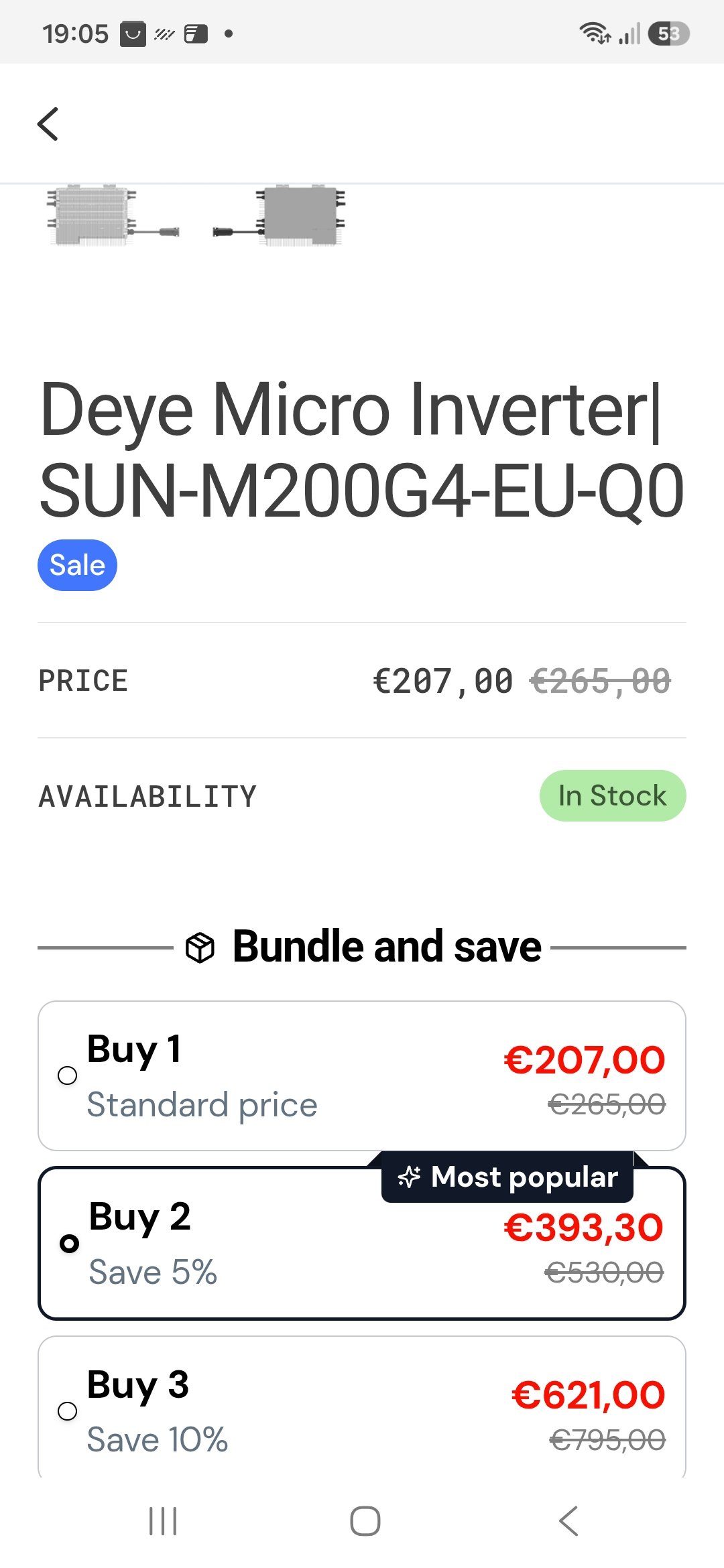

Než uděláš Jirko další rozhodnutí o rozšíření nastuduj od Deye funkci mikroinvertorů a spolupráci s velkým měničem Deye.
Výhody:
1)nekupuješ si DC výkon jako u Victronu, ale přímo AC výkon tzn že mikroinvertor posílá 230V do hlavního měniče na Smart vstup a ten je buď přímo využije na výstupu nebo pokud není odběr nabíjí z něho baterie např máš 10kW měnič a na každé fázi 1 mikroinvertor 2000W, tak máš výkon pokud svítí až AC 16000W
Hlavní měnič mikroinvertory v ostrovu řídí přes frekvenci při připojení na grid je v případě nepotřeby odpojí:
2)nikde na střeše netaháš drahé silné DC rozvody a jištění
3)riziko DC oblouku minimální
4)10let záruka
5)Ten v odkazu má 4 MPPT pokud máš stíny není co řešit plně nahradí optimizery
Mě pokud odejde MPPT od Victronu už se k tomu nebudu vracet. Cena je podobná jako u Victronu a delší záruka a zvyšuje přímo AC výkon.Přepanelovat se to dá podobně jako MPPT od Victronu.
