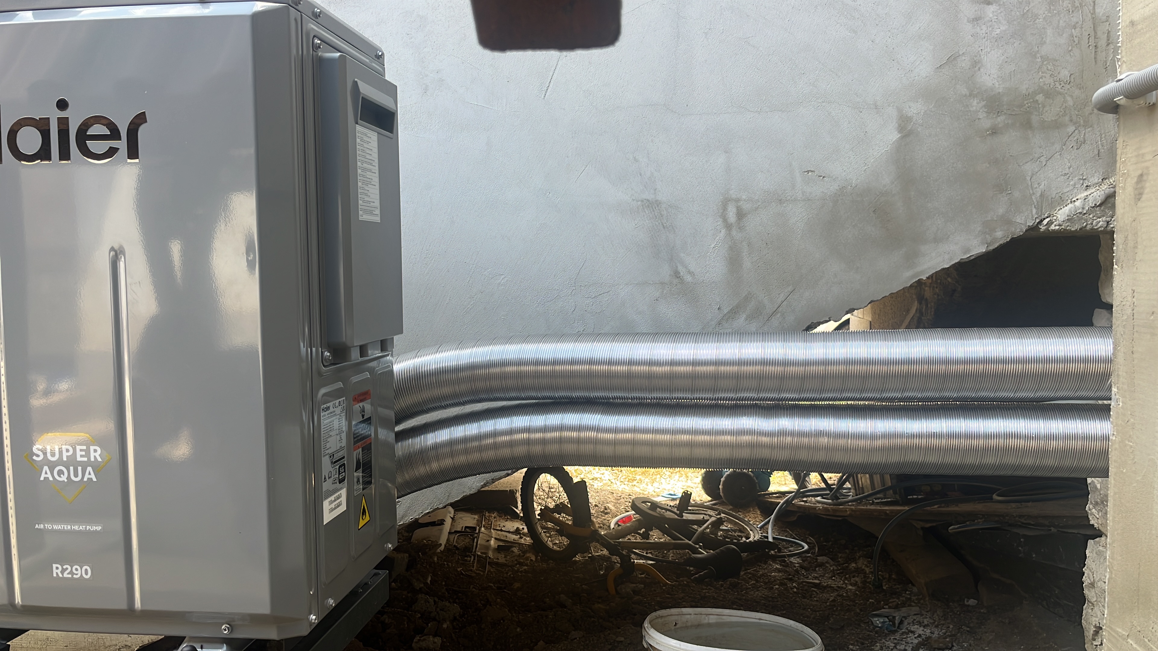

Zatial takyto update u mna... Podstavec zabetonovany a pozvarany, tepelko primerane ze ci pasuje, kedze som to robil od oka
Treba to uz len natriet, priskrutkovat silentbloky a osadit namiesto.
Potom ta neprijemnejsia cast projektu...preburat ten kamenny sokel do pivnice vedla komina.
Ide to pomaly, ale co uz.Nebudem sa nahanat kazdy ma svoje..

To nepotřebuje 2m prostor pro "výfuk" od toho ventilátoru? Proč ti to funí pod tu střechu?

Na fotke to nieje vidno, ale je to len prekrytie schodov a je to priechodne..takze to bude fukat popod na druhu stranu.

A mysli na odtávání chladiče a tu hromadu vody co potřebuje někam vsáknout,nebo odtéct z vyhřívané vany dole.Šel jsem kolem jedné instalace na dlažbě a pod tepelkem kopa ledu rozlívající se po směru náklonu dlažby a led asi 5cm od vany tepelka už
. Jo a hlavně pro komunikaci s řídící jednotkou nezapomeň na stíněný kabel a pokud budeš spínat dle přebytků FVE, tak jej kup čtyřžilový.

a odvod vody zo spodu vane bude tak, ze pospajam tie vyvody z vane do toho odtoku co je na foto ta ryna zo strechy, tak tam vsuniem T-kus a napojim to tam.
Pod TC dam nejaky strk, z dlazbou sa mi tam jedovat nechce..

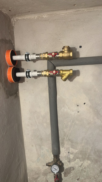

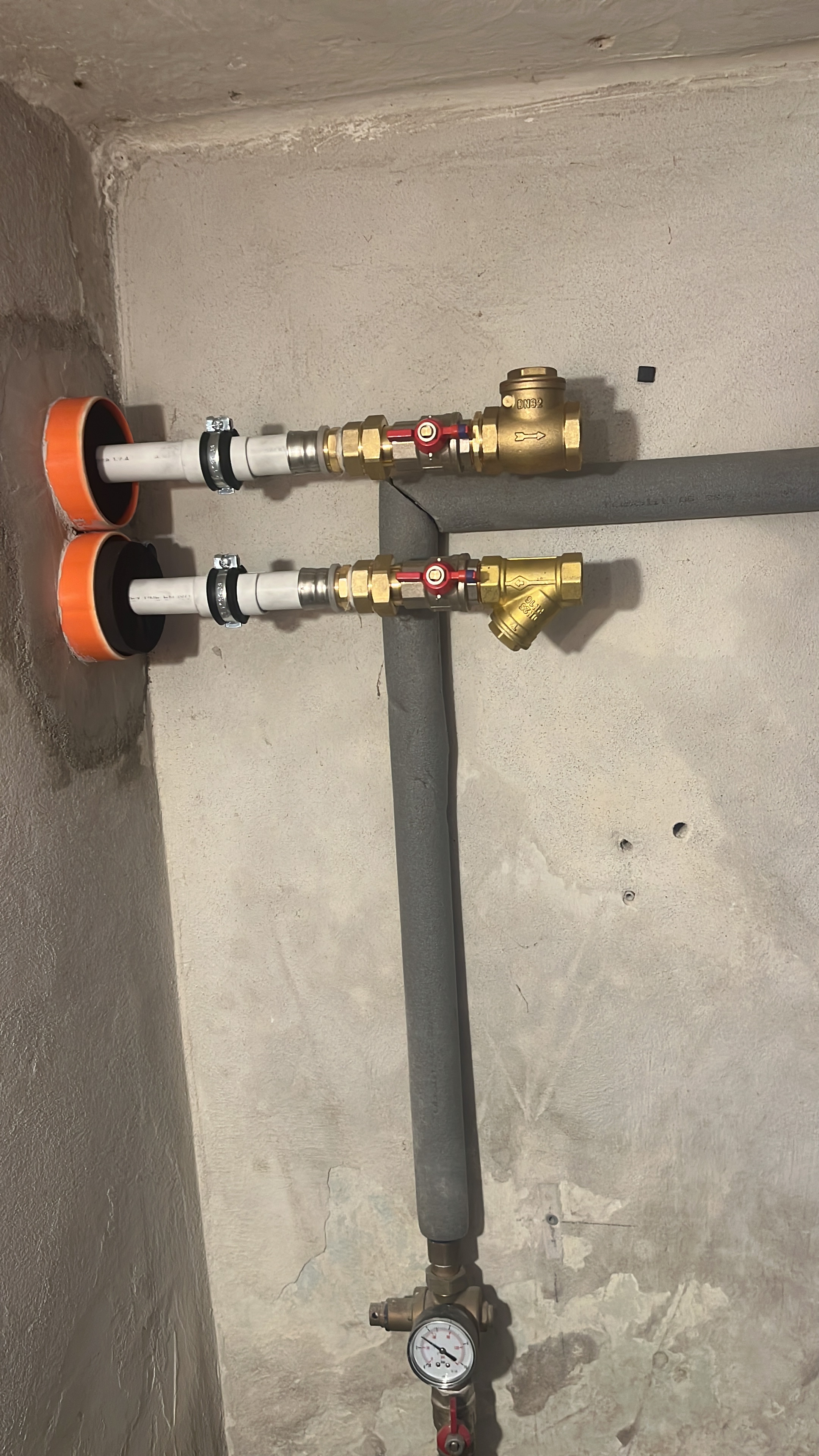

Chlapy...ako mate vyriesene pripojenie trubiek k tepelku?
A:
Potrubie napojene priamo na tepelko
B:
Potrubie napojene cez kompenzator na tepelko
Pri zapojeni moznosti A je pocut nejake vybracie?
A ak pouzit kompenzator tak aky?
Bud nerezovy vlnovec-
https://www.thermona.cz/tepelna-cerpadl ... ompenzator
Alebo gumenny-
https://ivatoshop.sk/kompenzator-hydrau ... 1-zavitovy
A:
B:
Alebo gumenny-
3x GWL SUN-2000G paralelne
- Příspěvky: 6299
- Reputace:643
Re: Zapojenie Akumulacnej nadrze
Mám alpex 32mm a nic slyšet neni žádný kompenzátor ani nic podobného nemám
- ElektroEzs
- Příspěvky: 3149
- Reputace:128
- Lokalita: okolí Teplic
- Výkon panelů [Wp]: 8340
Ja jsem pouzil hadicniky a gumovou hadici na horkou vodu bez toho to bylo docela slyset pres ten alpex ale mam trasu 25m.

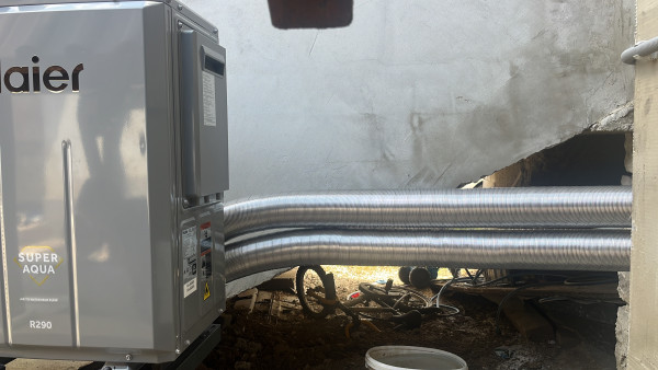

Ide mi to pomaly...Vonkajsia jednotka je uz aj s pripojenym a zaizolovanym potrubim (32mm Alpex) a je obalena 32mm hrubym kaucukom a cele je to v hlinikovej harmonike (100mm) na vzduch.Nakoniec som dal to potrubie napriamo, bez nejakych kompenzatorov a bude to tak dobre.Je dost dlhe na to, aby pohltilo ostatne vybracie ktore silentbloky pod tepelkom nepohltia..
Dnes som natrafil na cenovo dostupnejsi filter na ktory mali akciu tak som ho aj objednal.
https://www.intercom.sk/odlucovac-necis ... 1-1-4--ff/
Pojde namiesto toho obycajneho ktory je na foto.
