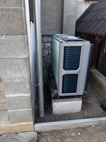

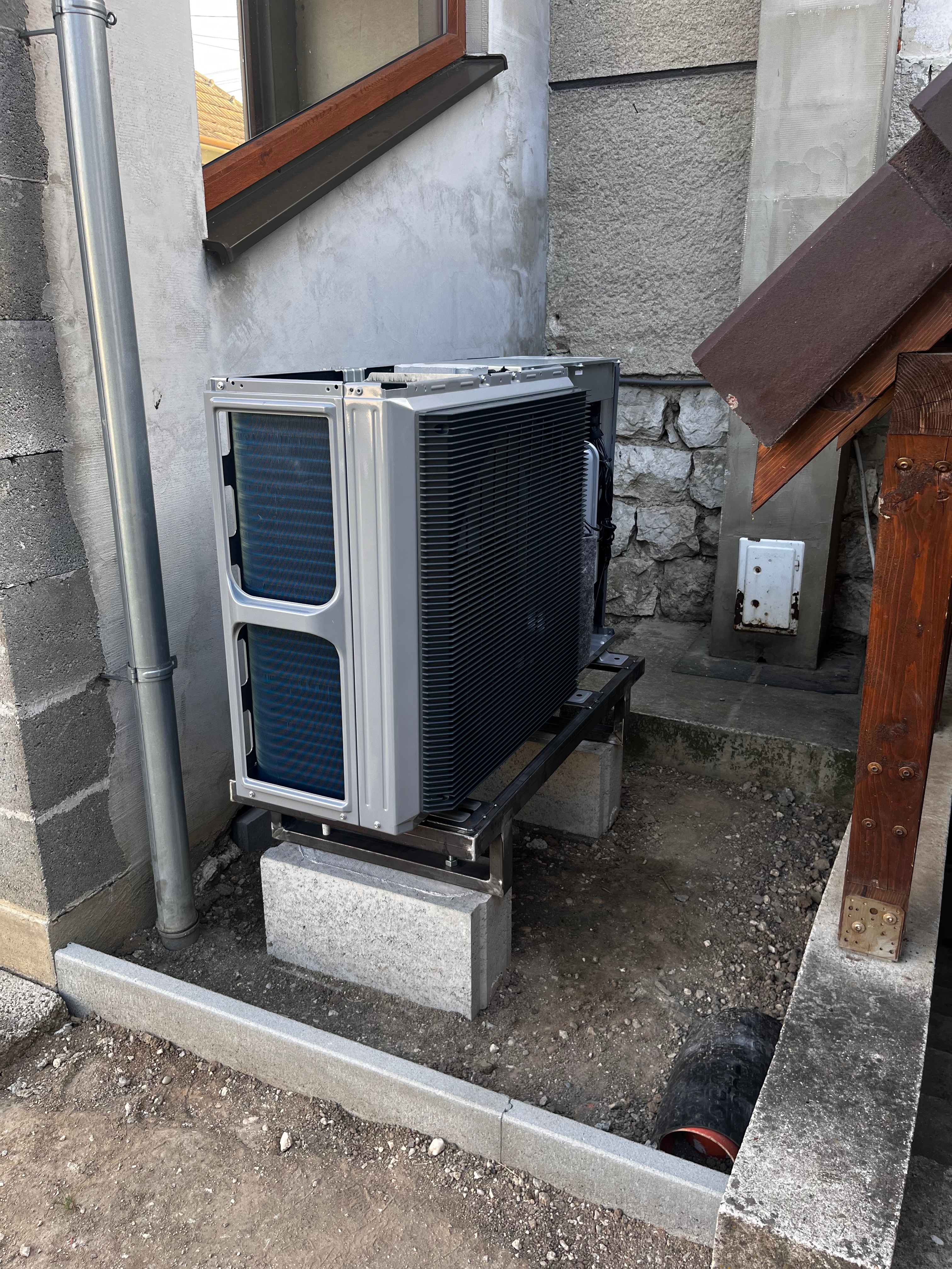

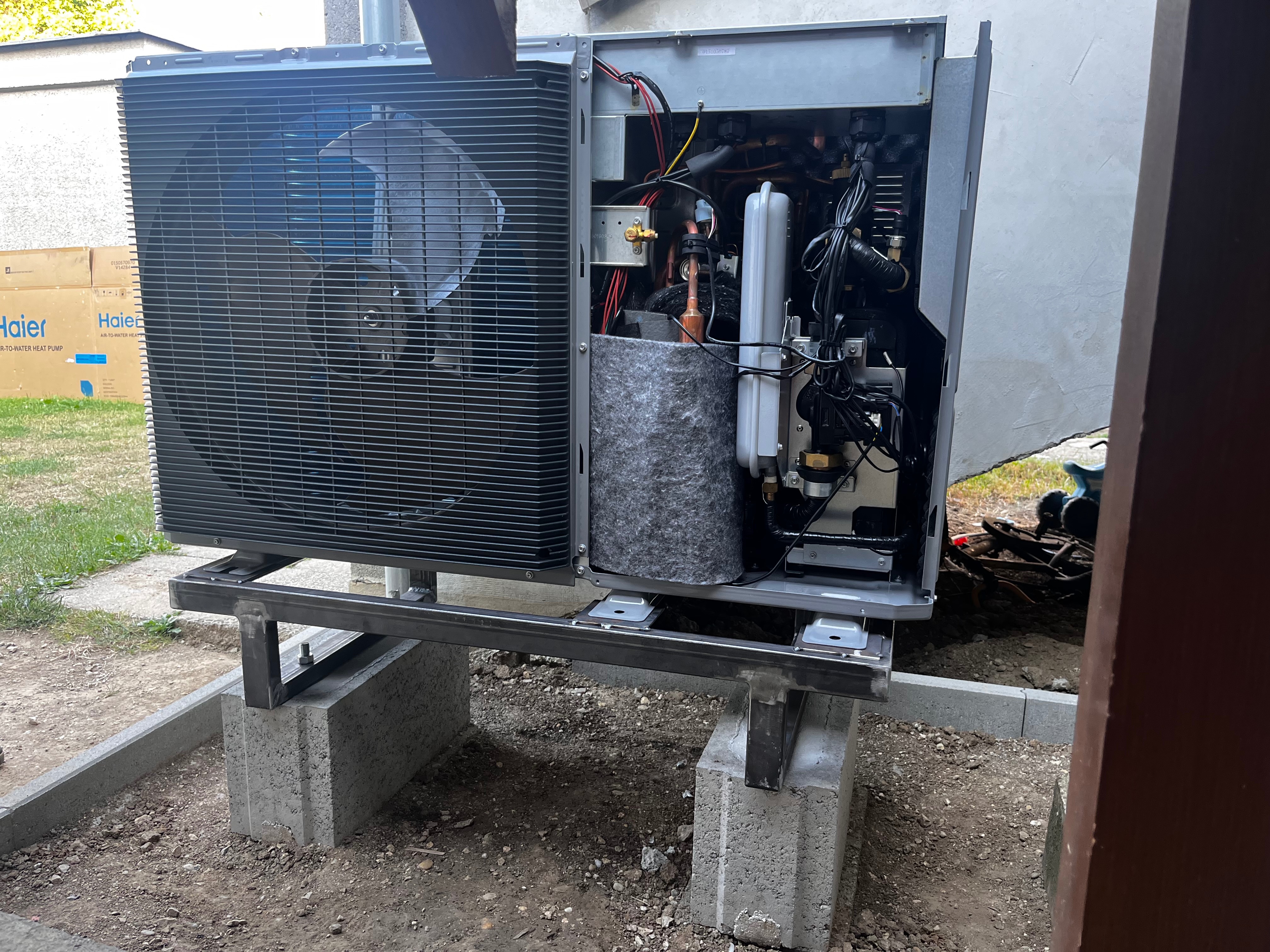

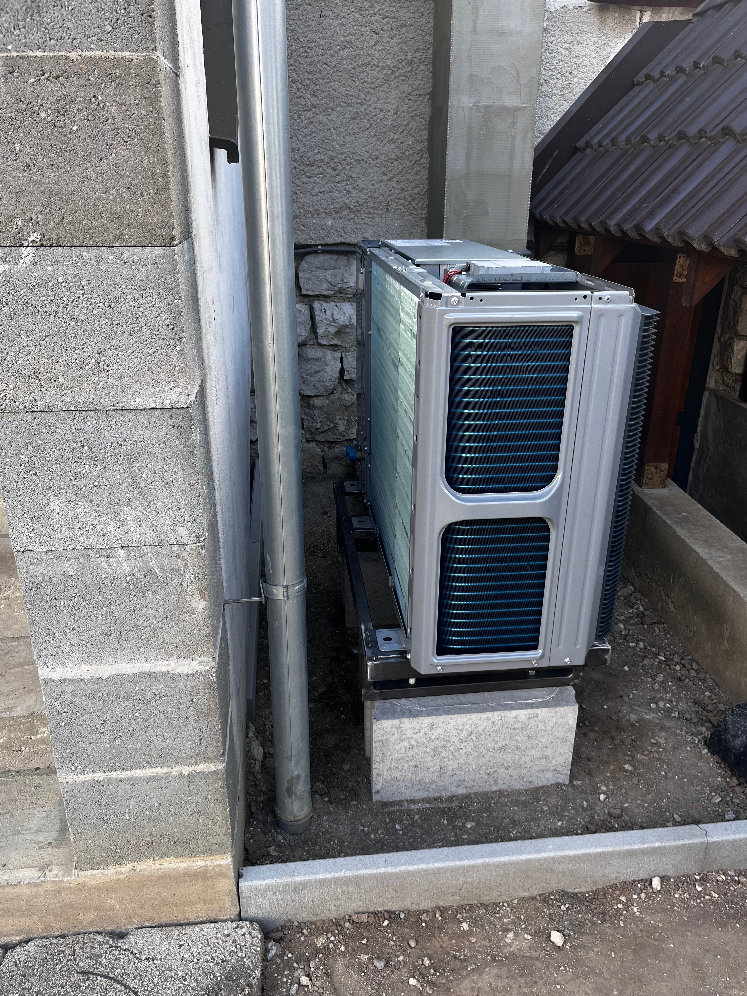

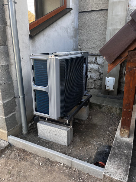

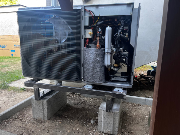

Zatial takyto update u mna...
Podstavec zabetonovany a pozvarany, tepelko primerane ze ci pasuje, kedze som to robil od oka 🤫😀..
Treba to uz len natriet, priskrutkovat silentbloky a osadit namiesto.
Potom ta neprijemnejsia cast projektu...preburat ten kamenny sokel do pivnice vedla komina. :uh:
Ide to pomaly, ale co uz.Nebudem sa nahanat kazdy ma svoje..

Re: Zapojenie Akumulacnej nadrze
Nový příspěvek od cipis »
To nepotřebuje 2m prostor pro "výfuk" od toho ventilátoru? Proč ti to funí pod tu střechu?
Migel
Příspěvky: 1896
Reputace:350
Lokalita: Pod Karpatmi
Nový příspěvek od Migel »
Na fotke to nieje vidno, ale je to len prekrytie schodov a je to priechodne..takze to bude fukat popod na druhu stranu.
