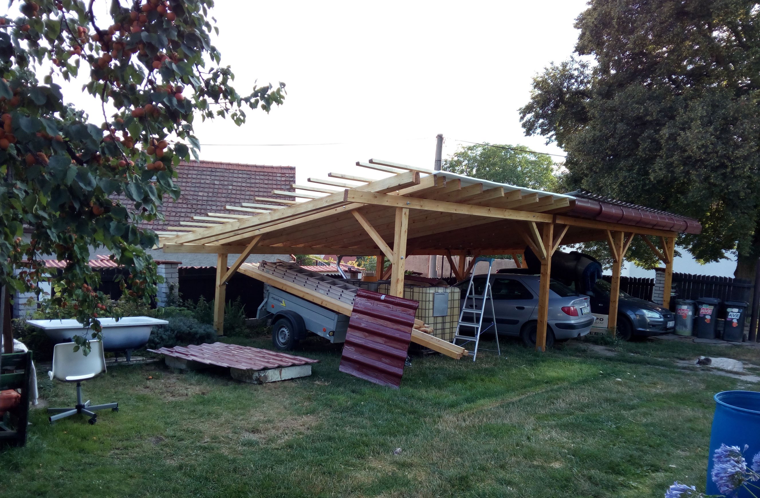

Přístřešek jsem stloukl pro 2 auta z trámků v roce 2018. Za rok už jsem ho rozšiřovat pro další auto a v roce 2023 dal nahoru fv panely. Vše tak, aby se to dalo montovat snadno jednomužně a netruhlářsky pomocí závitových tyčí.

Něco takového postavit fakt není tak moc o zručnosti, spíš o představivosti, přemýšlení a obstojném nářadí (aby ty řezy toho dřeva byly aspoň trochu rovné). Postavil bych si z fleku něco podobného, ale nechci zas tak moc dráždit stavební úřad.
