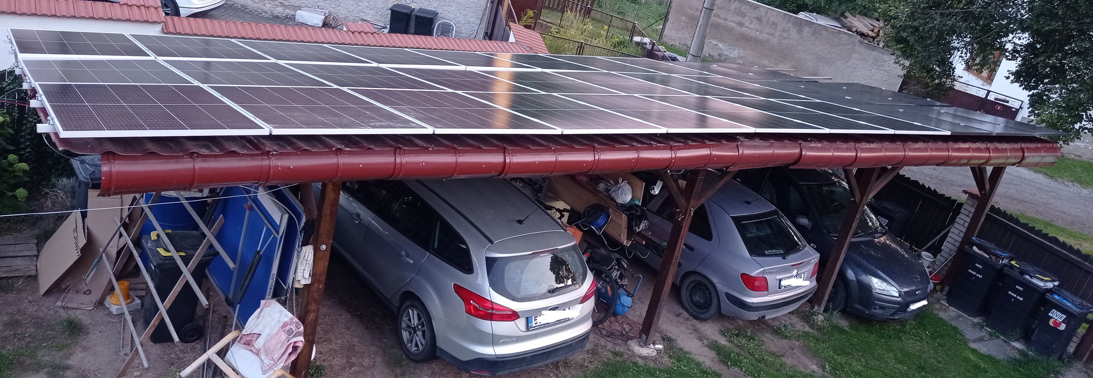

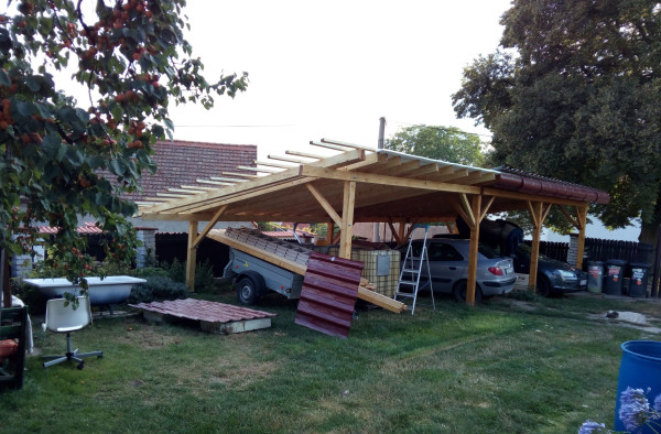

Přístřešek jsem stloukl pro 2 auta z trámků v roce 2018. Za rok už jsem ho rozšiřovat pro další auto a v roce 2023 dal nahoru fv panely. Vše tak, aby se to dalo montovat snadno jednomužně a netruhlářsky pomocí závitových tyčí.
