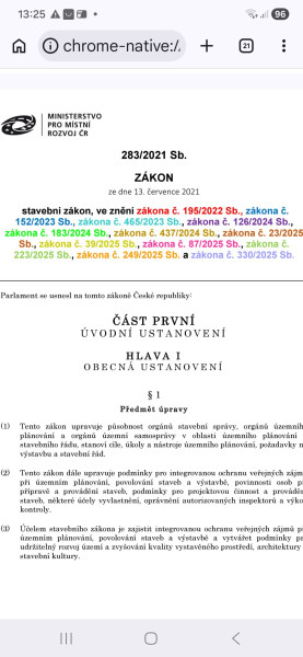

Něco takového postavit fakt není tak moc o zručnosti, spíš o představivosti, přemýšlení a obstojném nářadí (aby ty řezy toho dřeva byly aspoň trochu rovné). Postavil bych si z fleku něco podobného, ale nechci zas tak moc dráždit stavební úřad.

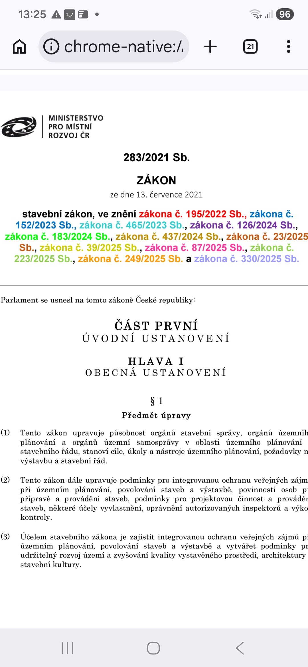

- Příspěvky: 5971
- Reputace:618
Re: Přístřešek na auta - optimální konstrukce
MMR o žádné zmĕnĕ neví:
- Příspěvky: 7142
- Reputace:1007
V zakone se nic nezmenilo, jen nekdo na tam tom serveru si mysli, ze se zmenil vyklad ...
- Příspěvky: 5971
- Reputace:618
Na tom serveru si pravidelně vymýšlí jenom aby mĕli sledovanost něco jako auto lživĕ, sputnik apod
