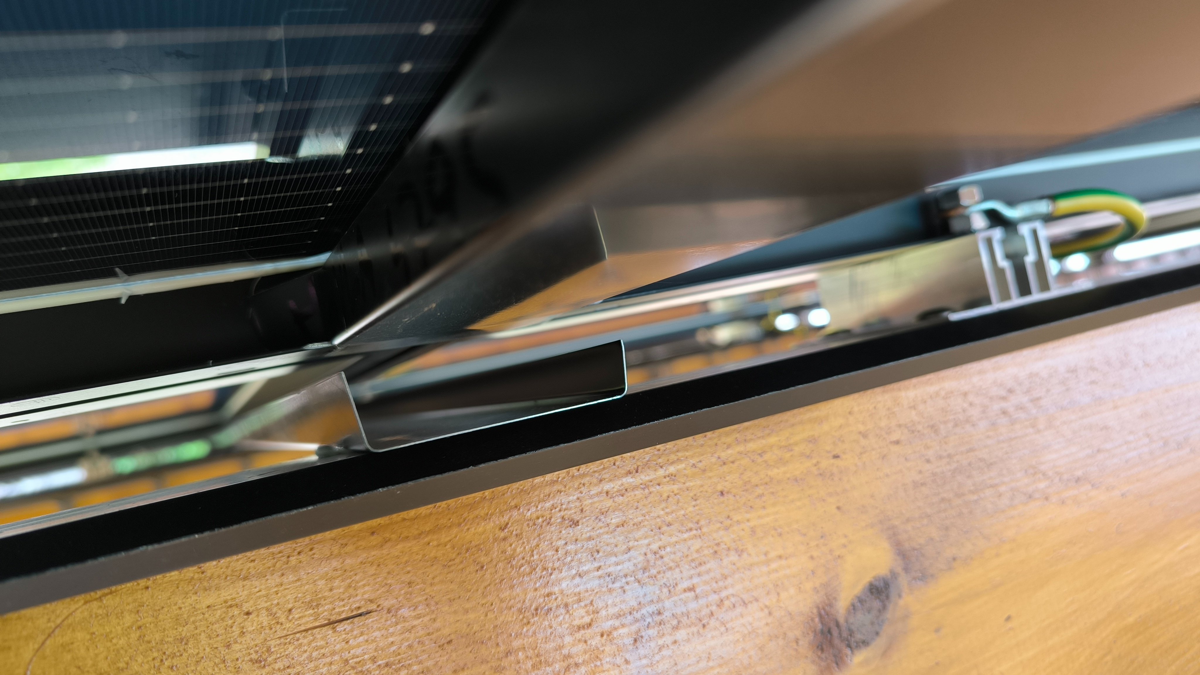

Ze spodu v místě spojů panelů to chce určitě okapnice.
Podélně mám to T- gumové těsnění a příčně nalepovací obdélník 15x4 a spoj vyplněn kvalitním lodním tmelem a stejně to místama prokápne.
Mám sklon 15 st. a rosa a tající námraza ze spodu panelu sjede po skle do těch okapnic, sem tam kapka ukápne, ale nic hroznýho.
