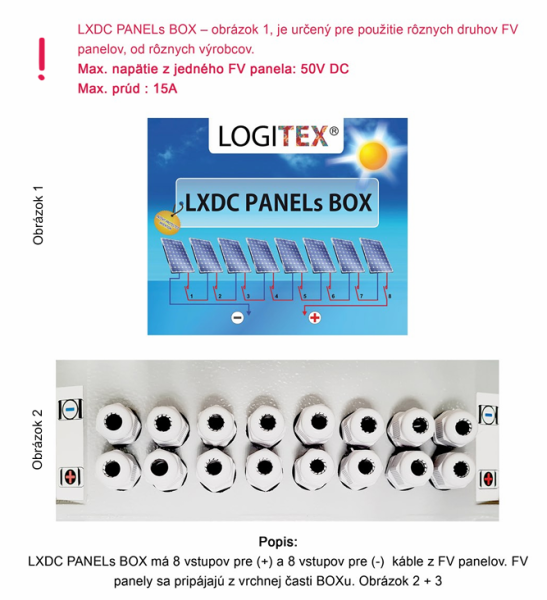

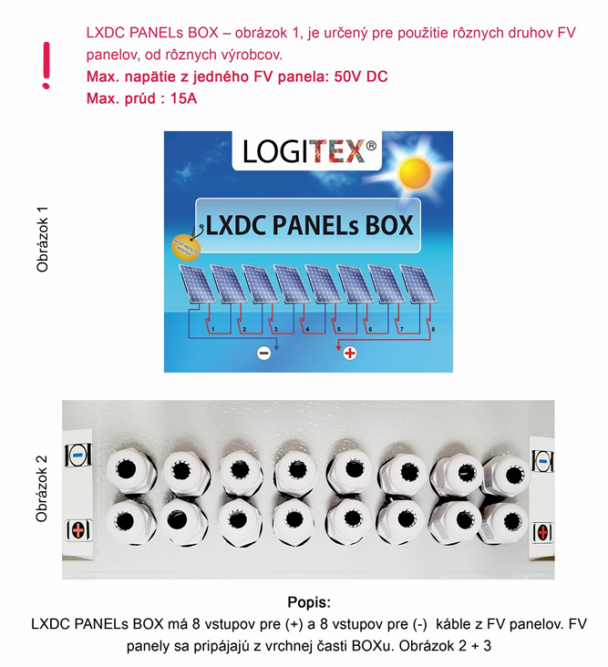

V Brně v nějaké teplárně toto požadovalí také, projektant, revizák, nevím kdo všechno se na tom schvalování podílel - Logitex vyrobil v podstatě přesně pro tohle zadání LXDC PANELs BOX s centrálním tlačítkem pro rozpojení každého panelu zvlášť přesně na požadavky a nechal certifikovat...
Pokud se nepletu - je to na 8 panelů po 50VDC = 400VDC a prošlo to úplně normálně na české budově se všemi náležitostmi a certifikací státní zkušebny.
Tigo se mě roztekli pod panely 2 kusy, krátce po záruce, první sem vyměnil (dokoupil nový) druhý za krátký čas (do cca půl roku) a už i zbývajících 6 letělo = nebudu čekat - až mě to podpálí barák - a tím sem s testem optimizérů nadobro zkončil a ani si možnost odpojení panelů nějak zvlášť neužil.
To je jako si o problém říkat, 2 roky nic a pak to přijde bez varování a z neznámého důvodu.
