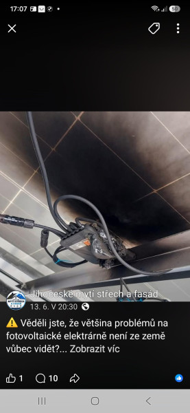

Tak nĕjak to začíná.Za pár let jak zařizeni zestárne to bude bĕžné:

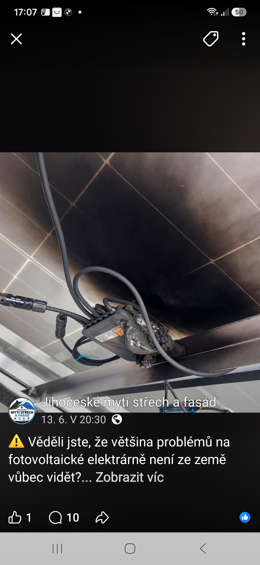

Jen poznámka, že tohle není optimizér, ale jenom odpojovač.
V provedení pro 2 panely.
A mimochodem jak chceš jinak a líp, za snesitelné penize, vyřešit odpojování panelů?
Aby to mělo všechny příslušné certifikáty a razítka.
