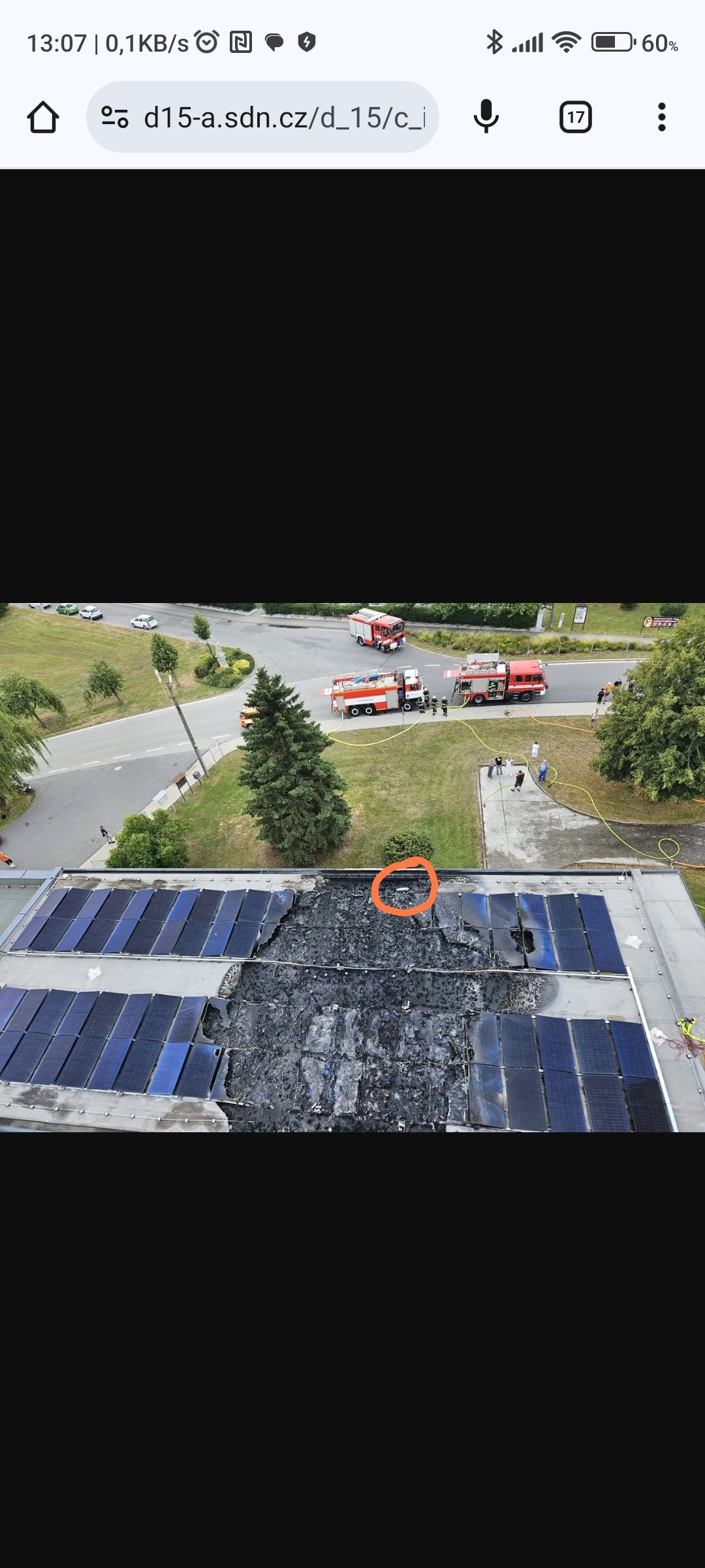

Táborsko požár panelů
Požár solárních panelů na Táborsku je spojen s problémy optimizérů Tigo, které se při vysokých teplotách nad 70 °C mohou poškodit a způsobit riziko požáru. Zařízení často selhávají krátce po záruce, což zvyšuje obavy o bezpečnost a spolehlivost. Certifikované odpojovače panelů LXDC PANELs BOX představují jednu z možností, jak splnit bezpečnostní požadavky, avšak chybovost 0,7 % u optimizérů je považována za vysokou.

Děsivé je, že z těch panelů nic nezbylo... Kde je to pověstné sklo a hliník, které nehoří? Vždyť pod tím byla jen lepenka proboha. To zase takový žár neudělá...
Ty krajní panely jsou okousané, jako by to bylo z papíru a ne ze skla

To sklo je tvrzeny, neco jako bocni okynka u auta. Kdyz praskne, rozsype se na malinkaty kousky. Dokud je drzi EVA folie, drzi i panel svuj tvar. Kdyz folie shori, kousky spadnou tam kam je gravitace pritahne

viac sa mi podla foto zda, ze horel Fatrafol a EPS na streche...
otazne je, ci poziar sposobil obluk na spojkach, poskodeny panel (kabel), alebo len napr dakym jednobunkovym dobrakom vyhodena prazdna flasa na strechu, ktora sa zahrala na lupu...

Dle fotek nehori panely.
Mistem vzniku je mozna zavada na fotovoltaickem panelu.. Mozna panel ale spise doslo ke vzniku pozaru na urovni konektoru (spojeni). Pripadne jina elektronika (optimizer umisten na strese) atp..
Horela tam stresni folie "FATRAFOL" ktera je umistena na polystyrenu. Hori polyš..
Urcite zde nebyl pouzit protipozarni polystyren ale obycejny klasicky nejlevnejsi aby se usetrilo a ten je pozadovan z hlediska pozaru za horlavy material.
Panely to hold ogrilovalo na popel ze spod.
Instalacni firma ktera realizovala zakazku muze mit certifikat a to neni podstatne.
Prijedete na servis FVE po letech ktera je v provozu 8 - 12 let. Nektere casti v rozvadeci vyhrate a misty vypalene (termokamera sviti jak vanocni stromecek). Nekde jsou bohuzel od prvopocatku dva draty pod jednou svorku a zde vidite jak se kovy za roky spekli do noveho spojeni.
Diky tlaku spojky atp..
Dotazete se majitele kdy tam nekdo byl na servis, kontrolu a prej mozna 5 - 6 roku zpet nikdo.
Tyto male vyhrazene zarizeni od instalace na domech provozovnach maji pres 80 - 200 MWh celkove vyroby i vice se musi hold kontrolovat poradne.
Tyto problemy budou narustat v case s mnozstvim instalaci ktere se realizuji.
Dle fotky odhad jen orientacne oprava strechy milion. Bez opravy FVE. Hasici udelali pekny bazen vody a ta ted bude vsude. Driv nebo pozdeji protece pres stropy bylo tam 6 jednotek a sli na to vodou. Voda kdyz tam protece mezi polystyren stropy tak je to mozna na opravu zatepleni na cele strese.

Mno... tak fatrafol z Fatry udělal pěknou vatru.MartinF píše: sob črc 12, 2025 1:45 pm.....
Horela tam stresni folie "FATRAFOL" ktera je umistena na polystyrenu. ....
Jinak, mě při každém takovémto ohni jímá hrůza, protože osobně to mám na bitumenu ....
Už mě napadlo dát pod krabice pás plechu a konektory do nerez vlnovce. Když už ten plast má kapat, tak ať kape na železo.

Fotovoltaika v tom může být i zcela nevinně pokud na střechu někdo hodil třeba něco zapáleného co ještě nějakou dobu hořelo a do toho mohl na té střeše chytnout polystyrén a nebo jak zmínil betmen ho tam mohla zapálit lahev, kterou někdo hodil na střechu a která zafungovala jako lupa.MartinF píše: sob črc 12, 2025 1:45 pmMistem vzniku je mozna zavada na fotovoltaickem panelu.. Mozna panel ale spise doslo ke vzniku pozaru na urovni konektoru (spojeni). Pripadne jina elektronika (optimizer umisten na strese) atp.. Horela tam stresni folie "FATRAFOL" ktera je umistena na polystyrenu. Hori polyš.. .
Pokud jde o samotný Fatrafol tak výrobce uvádí, že patří mezi tzv. požár nešířící materiál, což ale neznamená, že nemůže dojít k jeho lokálnímu propálení např. od hořící cigarety. Takže tam muselo primárně hořet něco, co podporuje šíření požáru což samotný Fatrafol není, ale polystyrén ano. Tedy pokud na té střeše použili obyčejný polystyrén namísto samozhášivého, který se běžně ve stavebnictví používá a nepodporuje šíření ohně.
