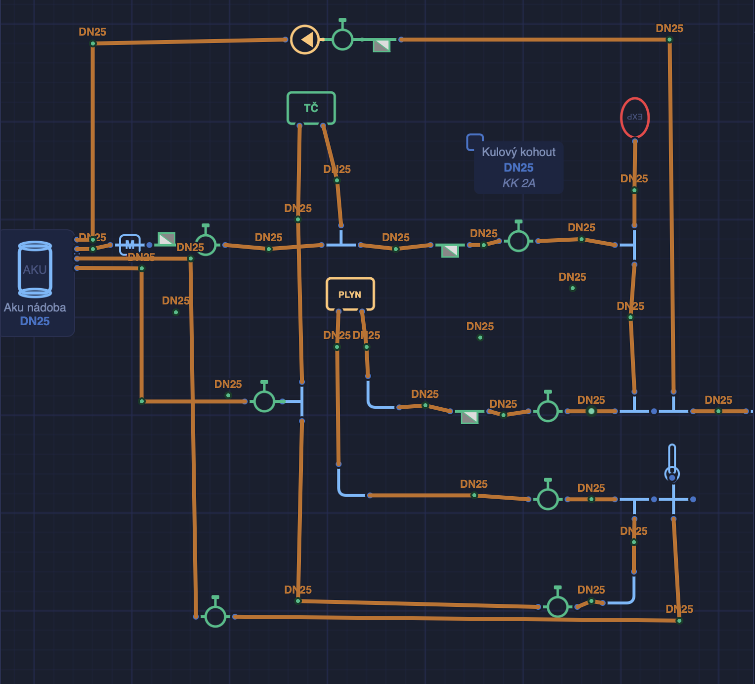

Zdravím pánové. Jelkož letos se chystám na instalaci TČ, přidání AN + celkově předělání rozvodů pitné vody v technické místnosti, tak jsem si začal kreslit možnosti zapojení. Kam co umístit, jak otočit, atd atd, však to znáte. Většinou to býval papír, kde jsem si následně psal potřebné fitinky a celkově potřebný materiál. U této "větší" akce jsem se rozhodl si udělat návrhář pro otopnou soustavu. Hledal jsem něco použitelného + free, ale nic moc jsem nenašel. Takže kdyby se to někomu hodilo, zde je poslední verze, ještě tam něco budu upravovat, stále jsou problémy se spojováním elementů. Každopádně jsem otevřený aji návrhům.
Funguje to jednoduše drag&drop, fitinky a komponenty se dají k sobě spojovat, popřípadě se můžete rozhodnout udělat propoj potrubím. V pravo je jednoduché submenu pro nastavení komponent. Dole v pravo je kusovník celého výkresu, ale není problém si označit komponenty (držet ctrl) a vytvořit si sestavu, která se následně chová jako celek + obsahuje sub BOM. Je tam aji submenu pro pravé kliknutí na smazání/otočení/zrušení spojení sestavy. Shiftem muzete kreslit rovne potrubí. To co si vytvoříte si uložíte lokálně a následně aji nahrajete.

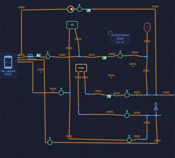

Při smazání trubky tam zůstavají nesmazatelné body s popiskou DN25. Jinak jsem v tom cvičně zkusil vytvořit část toho, co chci udělat, některé trubky tam ještě nemám, no, je to tak trochu boj. Někdy by bylo potřeba zjemnit grid, jindy nahradit T křížem apod.

1,ty way pointy by mely byt opraveny
2, velikost gridu se da menit v zalozce projekt
3,nad zmenou komponenty jsem taky premyslel, ale nenapada me jak definovat, ktery connection point se ma pripojit na jaky
kdyztak ctrl F5, popripade ctrl shift R
