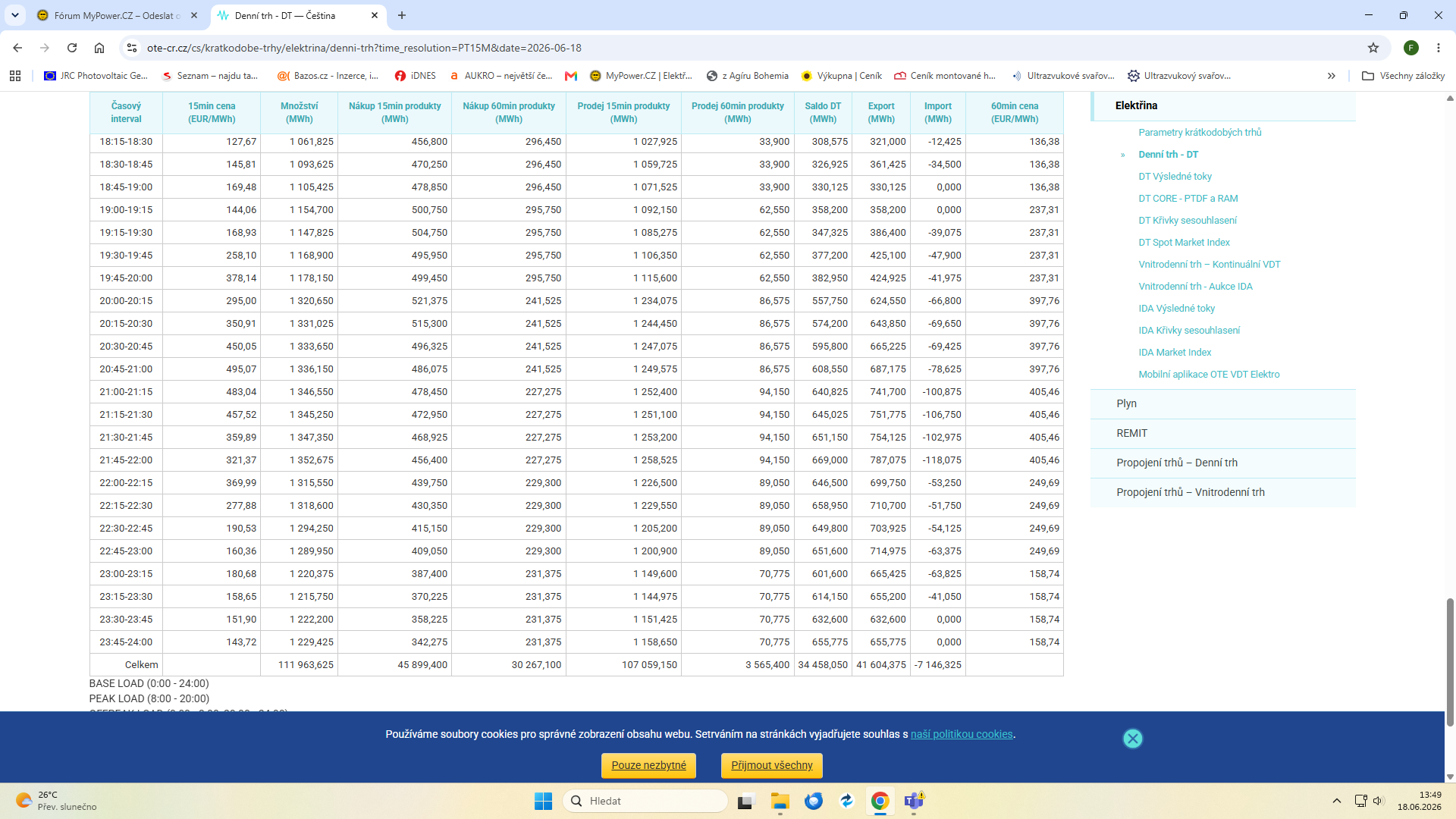

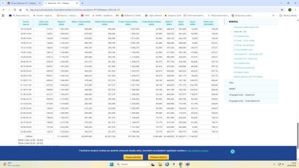

Však to vidíš sám.Teď využiješ denně i s domem 30kWh a na střeše necháš dalších 70kWh. Ty je potřeba prodat a mít prachy na zimu.Dnes se okolo 19ů00 bude platit okolo 10kč/kWh. S rostoucím instalacemi a BEV se pohled mění.
