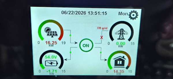

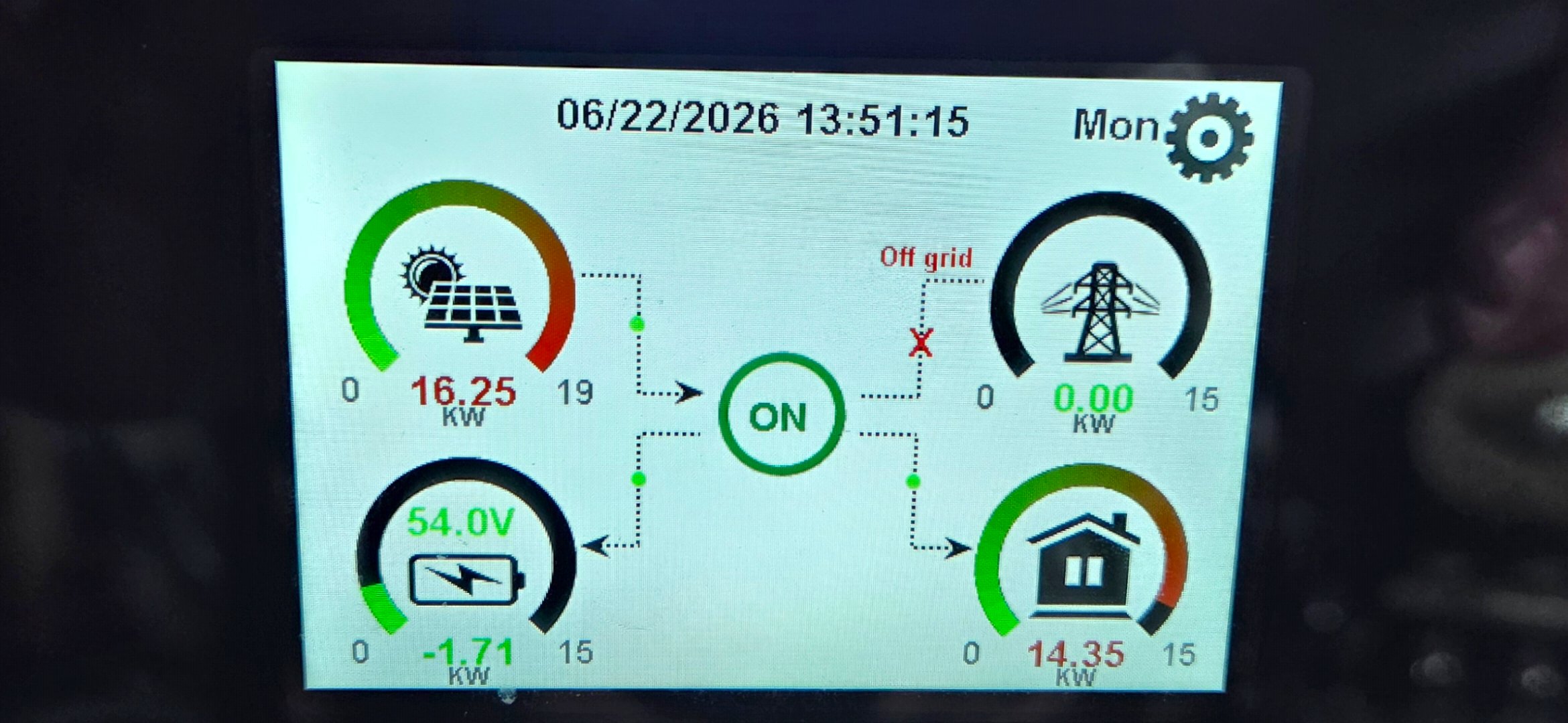

Nevím jakou máš verzi Deye já mám.15kW LV SG05 poslední verzi.Do 2 kW jede v pasivnim režimu chlazeni ventilátory stoji. Při 10kW hučí jako starší lednička nebo jako hlučná tlumivka na zářivce.Při plným výkonu je hlučný maximálnĕ jako jedem MP5000.Balżám na nervy.
Tĕch 300A tam při 48V samozřejmĕ mezi mppt a mĕničem teče.A dĕlat nejdřiv konverzi ze 120V na 48V a potom z toho dĕlat při vĕtších výkonech 400V je na palici.

Čím menší rozdíl napětí v konverzi tím větší účinnost. Pokud vyrábíš 3x400V, tak na bus sběrnici v měniči máš v deye okolo 600V a z toho to ten měnič vyrábí 3x400V.Pokud máš string podobného napětí má měnič minimum práce to napětí zvednout.Pokud to děláš ze 48V je to pro měnič výrazně větší práce a větší ztráty.
Mě tam neteče nic, vše odehrává uvnitř bedny při cca 600V.Pokud jde výroba z panelů přímo do spotřebiče, to je to BEV jsou HV měniče výhodnějši, není snahou výrobu umísťovat do baterek.

Při tomto výkonu a teplotách přes 20stC jede mĕnič převážnĕ v pasivnim modu chlazení,občas ventilátory zapne. Na panelech 500V nemá moc práce.
