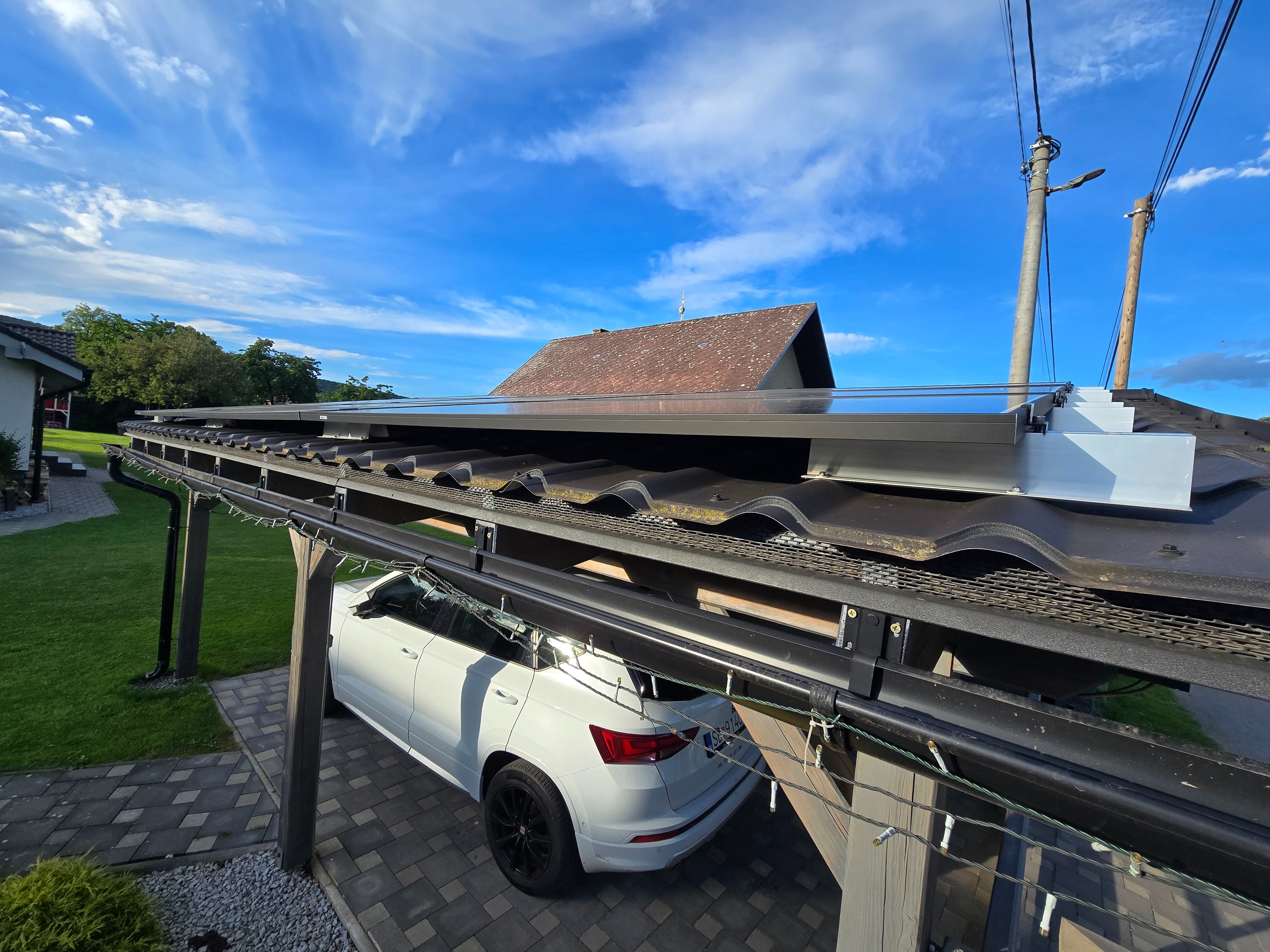

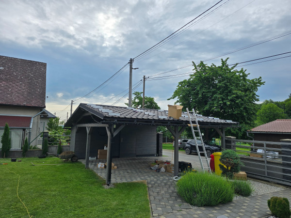

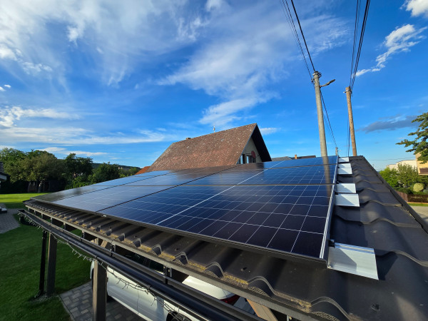

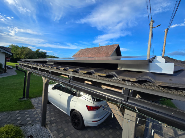

Žiadosť o posúdenie uchytenia panelov LONGI LR7 60HVH 540M
Dodávateľská firma mi nainštalovala 21 ks panelov LONGI LR7 60HVH 540M naležato. Na kotvenie použili krátke 40cm hliníkové profily umiestnené v rohoch panela. Panely sú uchytené len na krátkych stranách cca 10-15 cm od rohov. Je takáto montáž ok ?

Způsob kotvení do střechy asi OK, takto se to používá na trapéz, tak proč ne na vlnu. Spíš bych viděl problém uchycení na těch kratších krajích panelu. Jak pořád vyrábí panely s tenšími a tenšími hliníkovými rámy, panel takto chycený je dost namáhám (prohýbá se), co potom až bude zatížen třeba sněhem. Tam bych si troufal říci, že je náchylnější na mikrotrhliny v článcích

Já bych to nechtěl. Pokud ale nemáte ve smlouvě výkres rozložení na střeše a způsob kotvení, tak to bude těžké:
1. dlouhé panely kotvené za kratší stranu se vždy prohnou, musíte se obrátit na výrobce/vyčíst z technické dokumentace, zda-li je tato instalace povolená, často záleží i na lokalitě, jak tam sněží a fouká a také úhlu náklonu
2. kotvení na vlnu, no je to tenkostěnná krytina, na ní přichycen panel přes pár titěrných šroubků - to bude problém dokázat, že to tak nesmí být, zkuste oslovit výrobce té krytiny, jinak si prostě butete muset sehnat nějaké statika, oni budou mít svého statika a skončí to u soudu po deseti letech bez výsledku, mezitím Vám to uletí.
Nechápu, 3 panely na ležato á113cm jsou stejné jako 2 panely á172cm na stojato (standardní formát 113x172), krástě tam mohly být dvě řady panelů 172 výšky, které se kotví na vodorvné profily. Vodorovný profil přichytíte skrz střechu kombivrutem/kombišroubem do nosné konstrukce a máte vystaráno. Ano je to o kousek dražší, možná, že to je ten problém? Za nějaký příplatek se dají sehnat i ty montážní profily v černém eloxu a existuji celočerné panely, tohle se prostě nepovedlo ani vzhledově.

I na trapez je potřeba použít počet TEXů takový, jaká je tlouška toho plechu a podle lokality samotný trapéz doplnit dalšími šrouby k latím pro větší možnost takového zatížení, protože vítr s tím škube i nahoru i dolu a ten panel uprostřed vibruje (a ty texy-šrouby vytrhá)
A kvůli zatížení sněhem, to takhle na dýlku - podle mého odhadu splňují státy od Sicílie dolů k rovníku - kde neznají sníh - pro ČR nebo SK to je nemožné takhle instalovat, bez prostředního podpůrného kousku profilu.
Ten panel se prohne už při troše sněhu.
Já měl letos na panelech 5cm led a 5cm sníh (v lokalitě kde prakticky nesněží) a když sem to čistil, nemohl sem kus který byl menší než půlka panelu ani unést...
Pro imitaci tašek jsou kousky profilu určené pro trapéz naprosto nevhodný materiál i při montáži na výšku, protože do ty oblý vlny plechu nejde dát víc šroubů a navíc je riziko, že už při montáži panelů se ten kousek pohne do roviny s panely a šroub povytáhne už v ten moment a přestane těsnit (pokud tam je těsnění což není z fotek poznat ale podle toho způsobu montáže to dělalo prase a ani ta gumová těsnící podložka tam tipuju nebude)
Sundat, předělat, není potřeba si nic nalhávat... Nechat to dojít až ke zničení panelů v zimě sněhem je škoda větší (nedej bože nějaká větrná smršť a riziko lítání panelů po okolí a riziko na zdraví nebo životu kolemjdoucích)

Hlavne je super se ptat ted, az je to hotovo.
Co delal technicky dozor investora, kdyz prisli borci s projektem (u nas tam musi byt mj. i staticky posudek strechy) nebo kdyz zacali neco montovat?

Ako pise JirkaE, na tom plechu to tak nema vobec byt namontovane na tych vlnach.

Kazdopadne, urcite prerobit. Predpokladam ze v Sabinove bezne mozne byt aj viac ako 20cm snehu a toto by, takto uchytene panely mali problem.

Já bych to tak nedělal, vidím tam problémová místa oproti instalaci na dlouhé solární profily, ale to neznamená, že to takto nebude "navěky" fungovat. Třeba tam nejdou uchytit kombi šrouby, nebo nechtěli proděravět plech při trefování se do trámu. Navíc je to na vedlejší stavbě, kde je dobrý přístup a pokud se projeví závada, dá se snadno napravit. Standard je něco takového:

A co brani tomu to uchytit poriadne cez kombi vruty do krovu a na to dat tu konstrukciu?
Tieto riesenie uchytenia cisto len do plechu mi pridu ako nezmysel.Pretoze vietor robi svoje a casom sa to z toho plechu vykyve.

Michale - já to tak udělal u příbuzných - na kombi-šrouby a není to dobrý - ten plech je pak jak alobal - trefit spoj lať-krov scifi (50x měřit ze všech stran pokud je střecha větší ) a ve finále se ten plech prohne dolu při dotahování na gumu a na gumové těsnění střechy to tak nejde pořádně dotáhnout - plech jde stále dolů až se deformuje - těsně v ten moment sem dotahování zastavil a musel najít řešení jak jinak a co nejlíp.
Následovali podložky z tvrdého dřeva - na míru vyrobené - mezi lať-plech ve tvaru ,,U" nasunuté pod střechou z půdy na ten kombi-šroub, aby to šlo alespoň trošku dotáhnout - tu gumu - šroub drží v krovu samozřejmě perfektně.
Pokud je střecha od spodu izolovaná a hotová, tak by to takhle ani nešlo.
Pokud už tuto krytinu, pak asi přidat texy do latí a použít originál stavitelné plechy jako FRSO - je asi lepší - a dát jich víc - aby se váha roznesla na co nejvíc bodů - nevím...
Neumím si ale představit se na ALU profil postavit, při více řadách panelů, nesměl sem se hnout z dřevěnýho prkenýho žebříku a musel sem dávat i bacha na špičky bot - ten plech by to nevydržel - a žebřík obalený hadry aby se to nepoškrábalo - celá práce děs běs a 2x tolik času a 100x navíc nahoru a dolů.
( nebo bych tam musel poslat někoho do 50kg váhy - protože já se se svými 115kg bál že to poškodím
