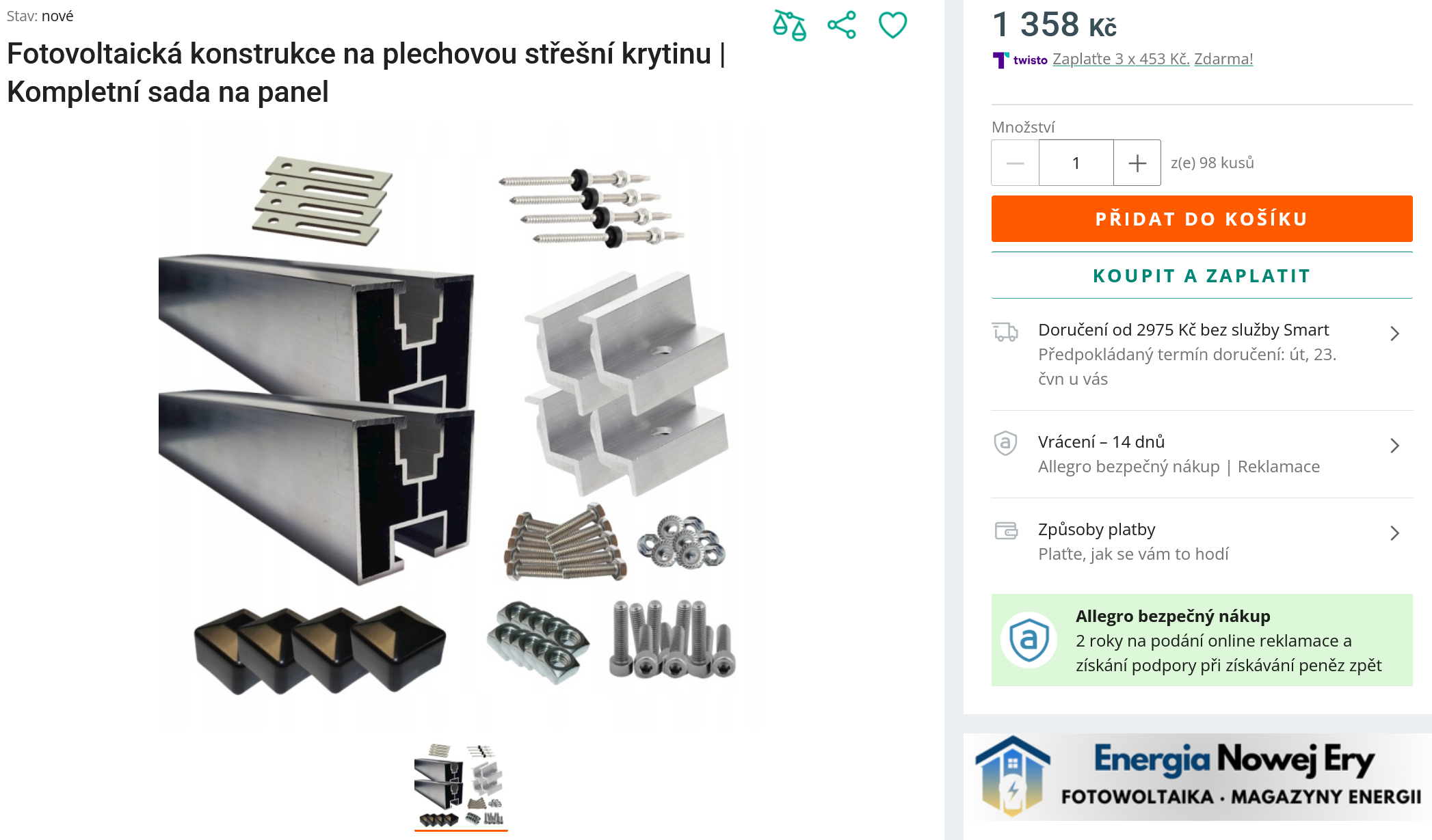

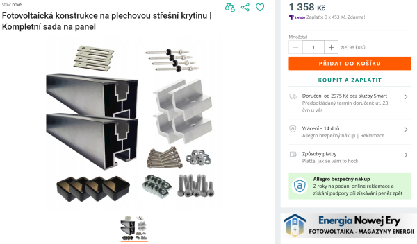

Já bych to tak nedělal, vidím tam problémová místa oproti instalaci na dlouhé solární profily, ale to neznamená, že to takto nebude "navěky" fungovat. Třeba tam nejdou uchytit kombi šrouby, nebo nechtěli proděravět plech při trefování se do trámu. Navíc je to na vedlejší stavbě, kde je dobrý přístup a pokud se projeví závada, dá se snadno napravit. Standard je něco takového:
