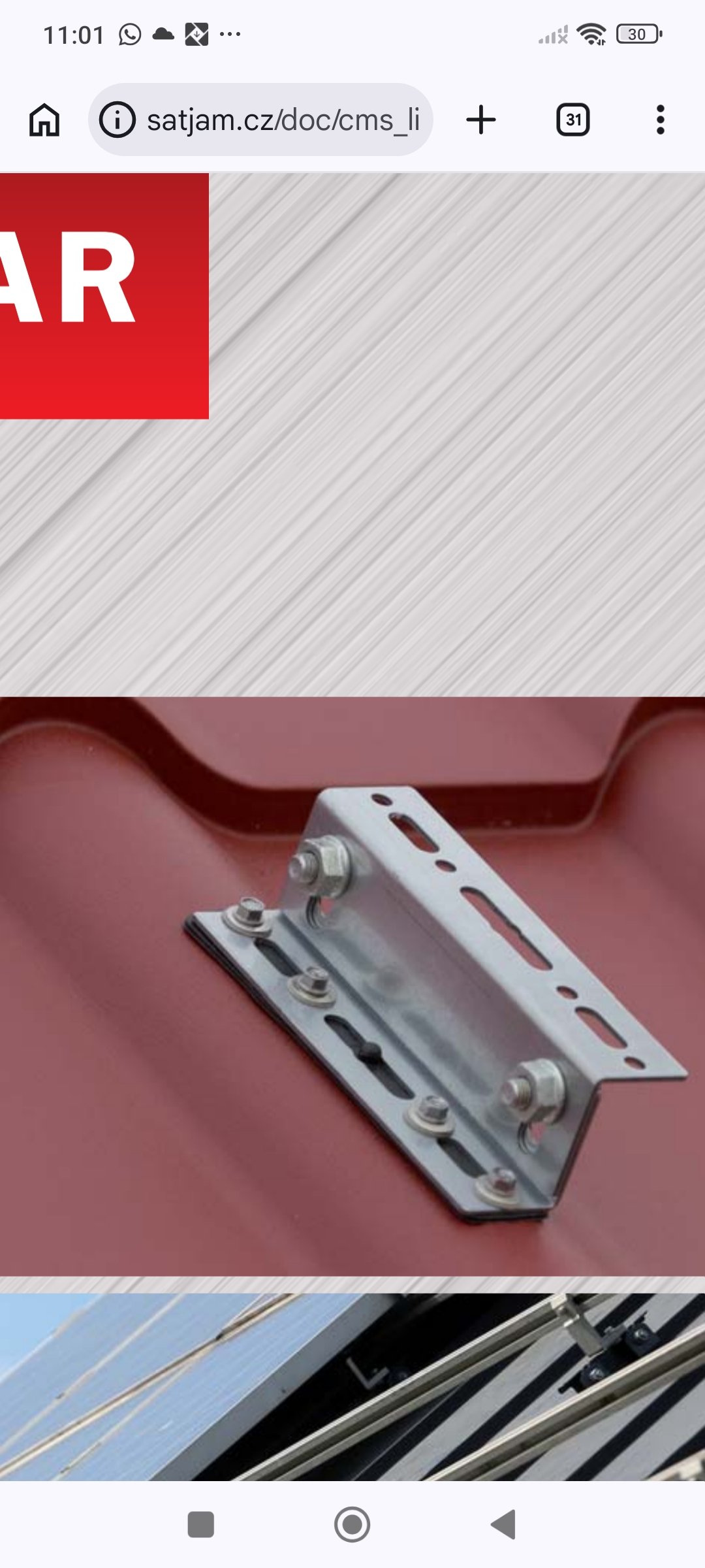

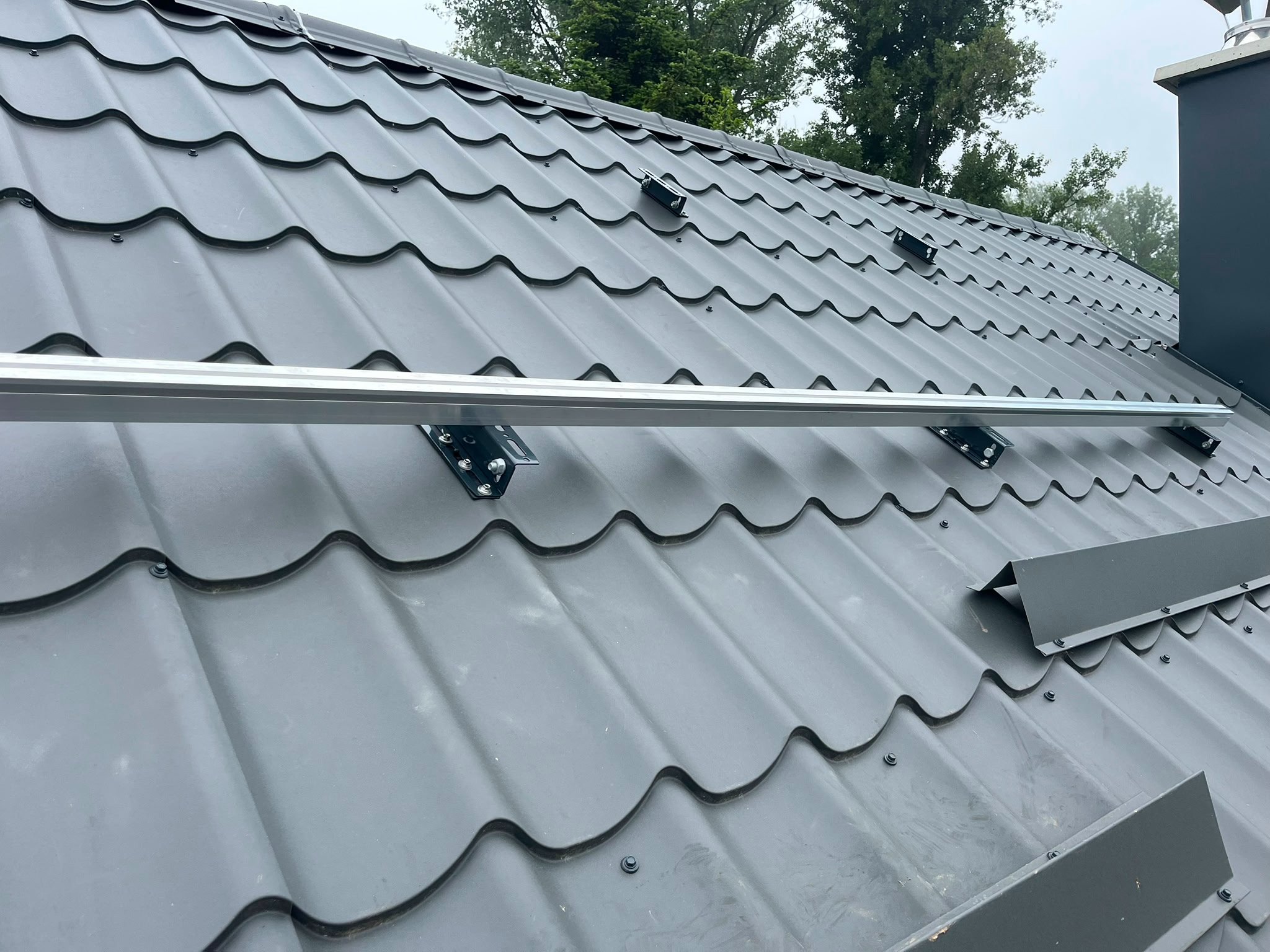

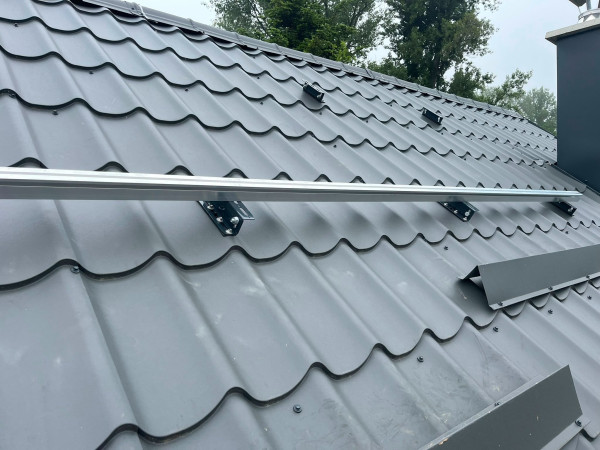

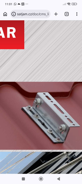

Já to dělám pomocí těchto držáku, v každém jsou 4 speciální šrouby bimetalové a drží to jen v plechu viz foto.
