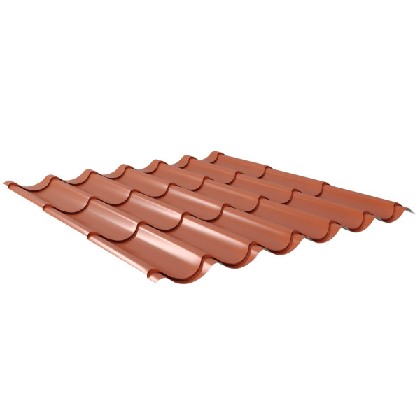

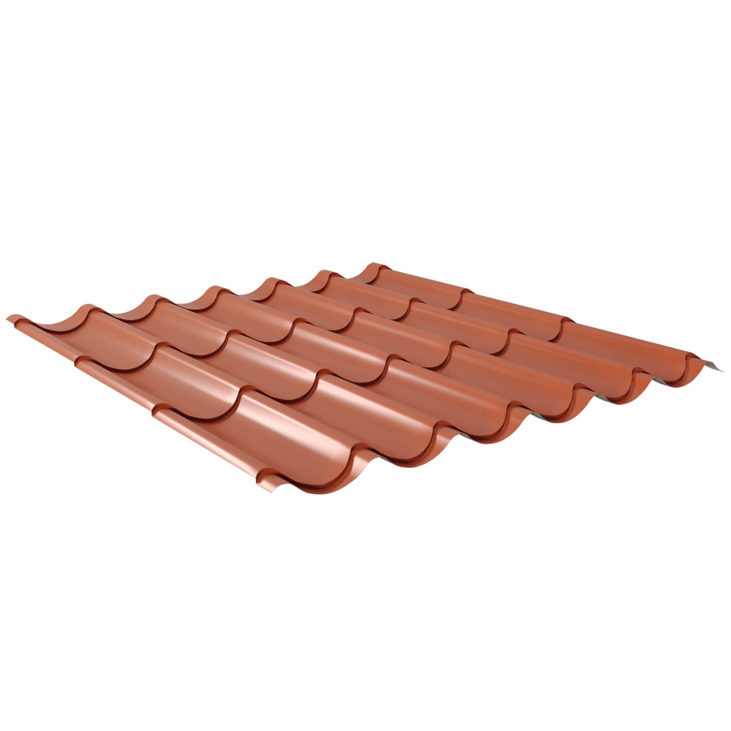

U sebe jsem použil profil Solar trapez od ehliníku:
https://www.ehlinik.cz/al-profil-solar- ... CMQAvD_BwE
Krytinu mám KPTR taška od Kerametu:
https://www.aluminiumshop.cz/kptr-taska
Kotvil jsem to přes horní nohu trapezu do latí vruty 6,5x65 v každé vlně, přes spodní nohu také v každé vlně, ale kratšími šrouby do plechu, ve spoji samolepící EPDM. Latě mám přišroubované do krokví.
https://www.aluminiumshop.cz/z-js-0044- ... y-ral-3009
https://www.ehlinik.cz/samolepici-epdm- ... 00101.html
