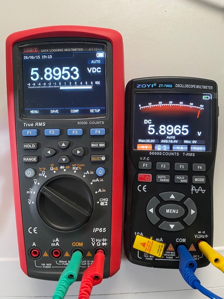

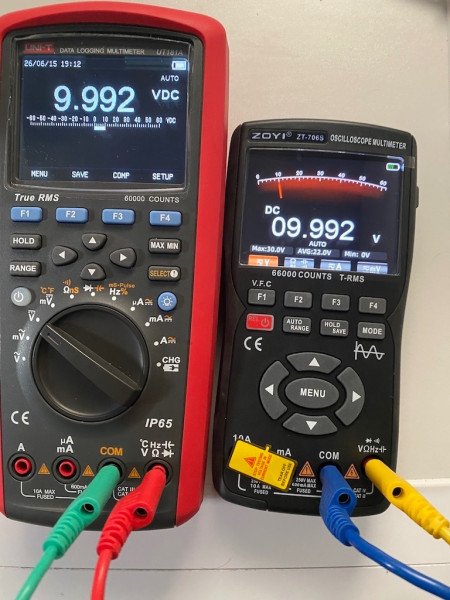

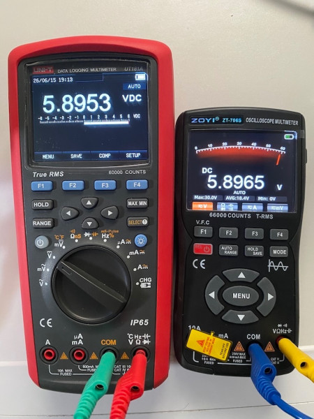

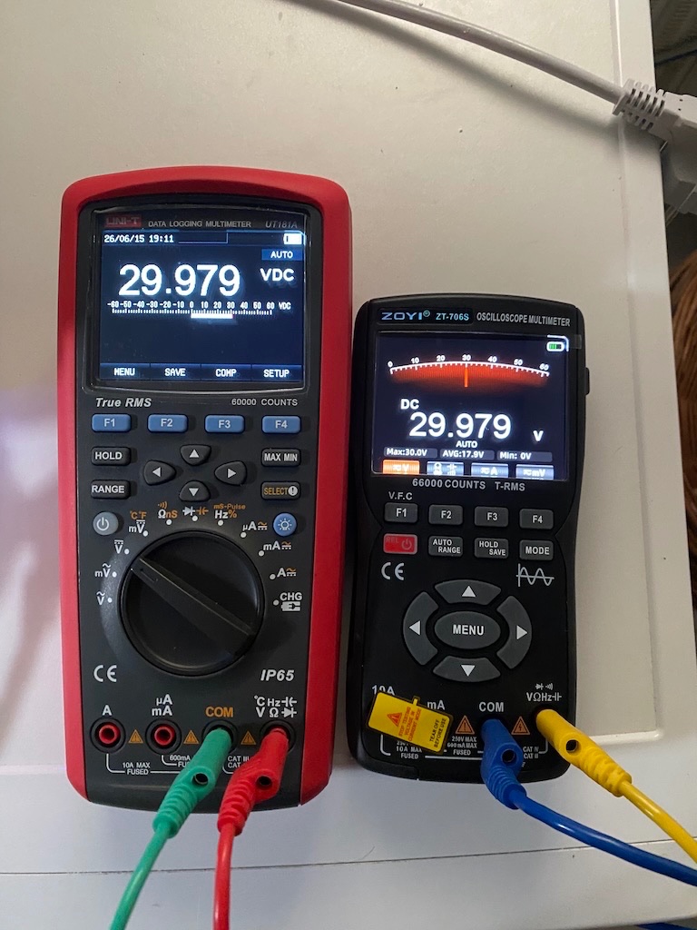

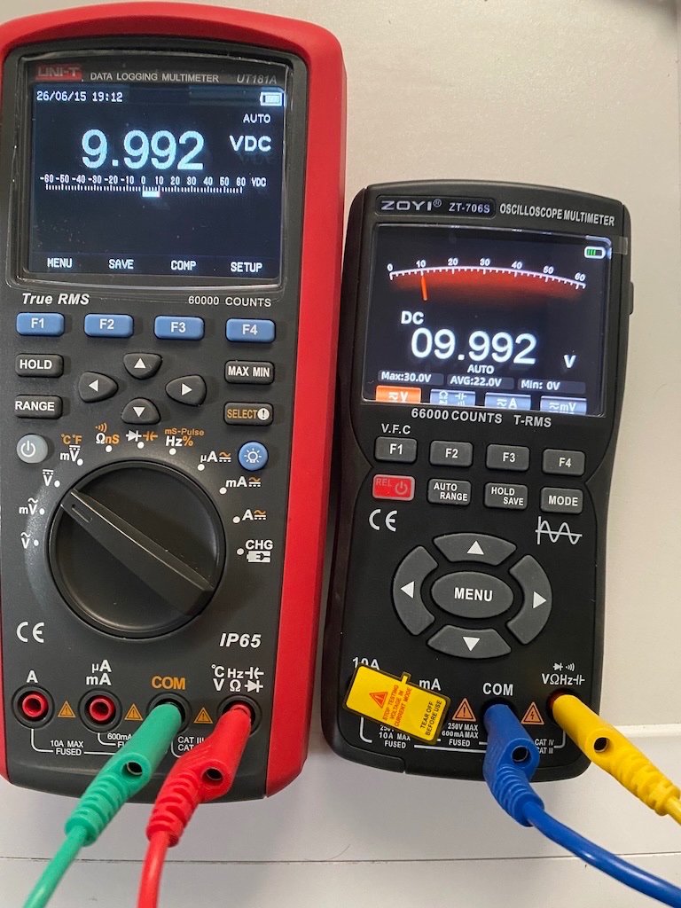

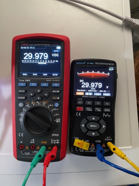

Objevila se, neodolal jsem a využil jednu z posledních příležitostí nakoupit bez eurocla. Přesvědčily mě nové vlastnosti oproti ZT-703S, tedy 66000 (!!) stupňů rozlišení, tolik nemá žádný jiný přenosný multimetr na trhu (Fluke 289 má 50000, UT-181A a Hioki DT-4282 mají 60000), logování a FFT. Oproti Ut-181A má deklarovanou o něco nižsí přesnost (0.05 % + 3 číslice), uvidime jak se budou lišit v praktickém testu, více stupňů rozlišení samožřejmě neznamená automaticky vyšší přesnost.unicast píše: čtv črc 17, 2025 8:50 pm(a tím jsem skončil s utrácením za měřáky... pokud se vyloženě neobjeví nabídka, které nejde odolat)
A ano, vím i o tomhle problému (titulek nadnesený, ale chybka to je):
https://www.eevblog.com/forum/testgear/ ... -charging/
- Příspěvky: 2615
- Reputace:489
Re: Ideální solárníkův měřák
V prvním krátkém testu velmi příjemně překvapil, při měření napětí je někde překvapivě velmi přesný, na okrajích rozsahů je to sice o něco horší, ale pořád ve stanovené toleranci. Samozřejmě je potřeba mu odpustit ten naprosto nepoužitelný bar graph...
