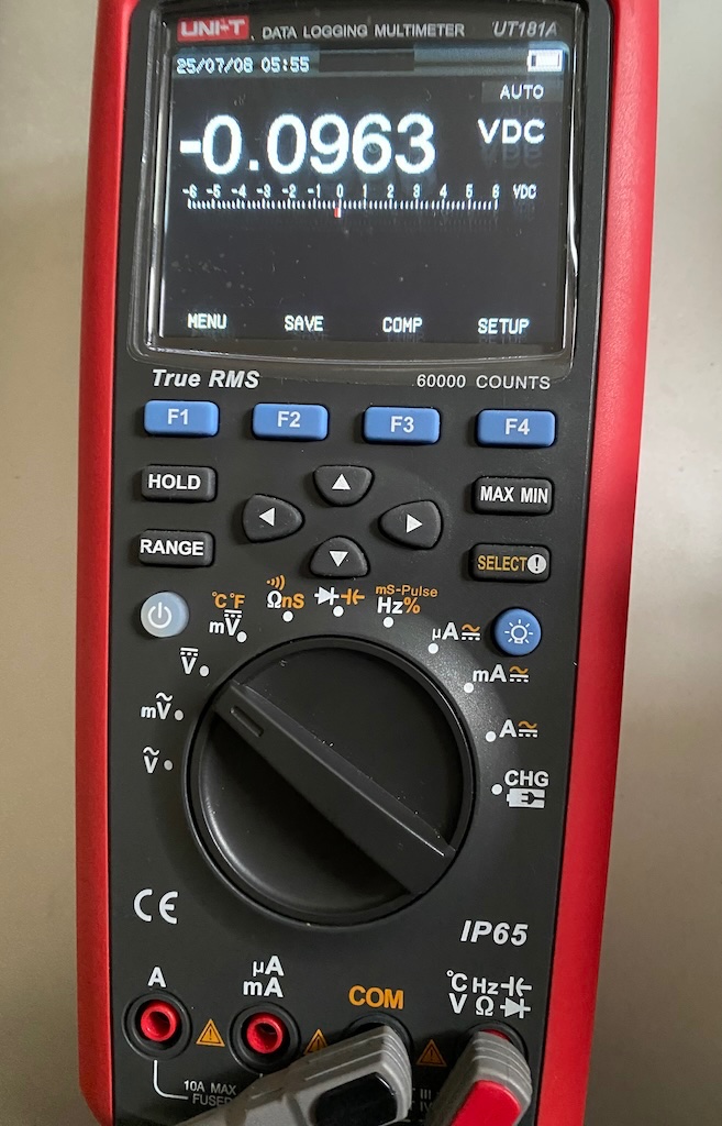

2.0000V/20.000V/200.00V ±(0.1%+5dig), pro zařízení za $80-$100 je to velmi slušné, to ano, ale od té doby, co mám tohle, tak se na přesnost přece jenom dívám trochu jinak
Ten má ±(0.025%+5dig) na rozsazích od 600mV do 60V a ±(0.03%+5dig) do 1000V, tedy víceméně shodně jako Fluke 289.

Na takovou přesnost to ukazuje nějak málo míst, ne?
