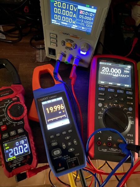

2.0000V/20.000V/200.00V ±(0.1%+5dig), pro zařízení za $80-$100 je to velmi slušné, to ano, ale od té doby, co mám tohle, tak se na přesnost přece jenom dívám trochu jinak
Ten má ±(0.025%+5dig) na rozsazích od 600mV do 60V a ±(0.03%+5dig) do 1000V, tedy víceméně shodně jako Fluke 289.

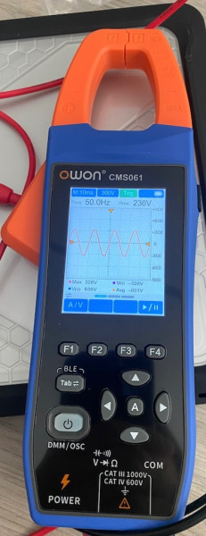

Na takovou přesnost to ukazuje nějak málo míst, ne?

To byl režim PeakMin/PeakMax AC, čili měření horní a dolní amplitudy střídavého proudu
Stačí takhle?
Napadá mně, škoda že ten měřák sám nezná svojí třídu přesnosti. Mohl by i dopočítat a někam úplně dolů malým písmem napsat i horní a dolní limit toho, kolik to taky může být.

Nevydržel jsem a objednal ho, tedy v levnější verzi CMS061, která se liší jen tím, že je do 600A místo do 1000A. Potřebu měřit tak velké proudy beztak nemám. Dorazil z Číny oproti běžnému standardu opravdu rychle, takže jsem ho mohl vyzkoušet.
Co se mi na něm líbí: Měří. Je celkem přesný, dokonalé to sice není, ale dá se to tolerovat, ve stanovené toleranci to nejspíš bude. Při měření napětí je rozhodně přesnější než HT208D. Osciloskopuje proud i napětí, přesně podle popisu. Sondy jsou obstojné a mají dokonce závity pro našroubování nástavců. Citlivost kleští je srovnatelná s HT208D. Umožňuje zobrazení světlá na tmavé i tmavá na světlé, takže se dá používat i venku. Je v něm jeden článek LiIon 18650, dobíjí se přes USB, takže žádné devítivoltovky ani tužkovky. Paráda. Pípák obstojný a rychlý. Při měření frekvence dokáže měřit i duty cycle. Má hezké měření napětí v režimu MaxMin, kde kromě maximální a minimální hodnoty ukazuje i průměr, takže poskytuje v tomhle režimu více informací, než jak to výše ukazuji na UT-181A.
No, a teď co se mi zase až tak nelíbí. UI je takový, no, zvládnout se za chvíli dá, ale nijak extra intuitivní to není, UI na UNI-T mi přijde intuitivnější. Osciloskop je pouze jednokanálový a v režimu měření proudu má rozsahy 300A, 100A, 30A a 10A a zoom ve vertikálním směru už pod rozsah 10A není možný, takže měříte-li na tlustém nebo napnutém kabelu, který do těch kleští nelze namotat několikrát, proud někde kolem 1 - 2 A, na displeji je to vidět jako totální blechy. Zoom v horizontálním směru (časová osa) je ok. Nenašel jsem způsob, jak vypnout pípání při stisknutí libovolné klávesy.
Funkce měření diod, odporů a kondenzátorů jsem záměřně nezkoušel.
A teď co mu oproti HT208D chybí... No, je toho dost. Není do něj možné zespodu zacvaknout měřící sondy. Nemá ani opěrnou nohu (ok, tu nemá ani HT208D). Auto power off se dá jenom zapnout nebo vypnout, nejde nastavit doba do automatického vypnutí. Nemá integrované světlo, neumí vůbec nijak měřit teplotu. Abcesnci LoZ už jsem zmiňoval výše, nicméně chybí i mu možnost aktivovat horní propust, čili režim LPF (Low Pass Filter) resp. VFD. Měření napětí s rušením na vyšších harmonických tedy budu ještě muset otestovat.

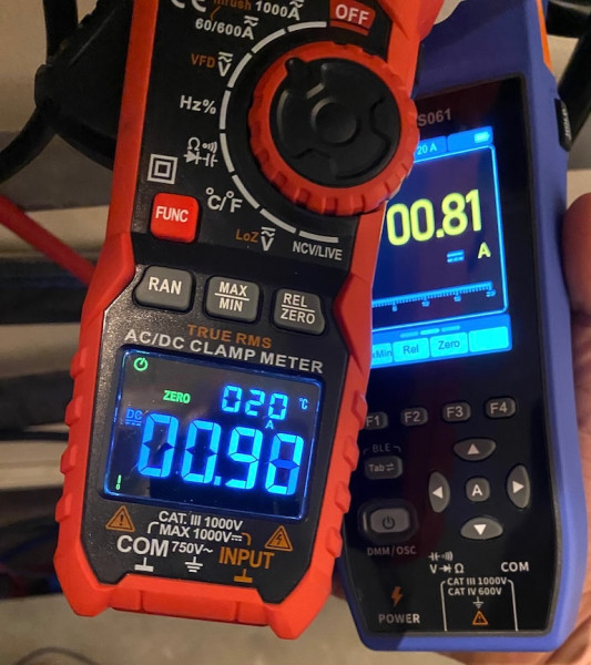

Pokud měřím ustálený proud, tak jsou výsledky na obou přístrojích téměř shodné. Pokud dojde ke změně, HT208D ji zaznamená rychleji, z toho plyne ten rozdíl na jedné z fotek.
Plnohodnotný osciloskop nenahradí, ale vhodně doplní a ty podstatné věci ukázat umí. Naopak není třeba si při používání osciloskopických funkcí hlídat, kde je zem a zda nedojde k vytvoření zkratu do země.
Pro měření na domácí FVE ty zmíněné funkce nejsou vyloženě potřeba, i když třeba LPF se při měření za měničem hodit může docela dost. Zbytek jsou drobné nepříjemnosti. Něco by dokázal vyřešit firmware (třeba ten zoom při měření proudu, pípání tlačítek nebo nastavení času pro automatické vypnutí), něco jiná forma na odlévání plastů, dát do toho LEDku na osvětlení pracovního prostoru by taky nedalo moc práce a nestálo tolik.
Čili shrnutí. Výhody proti HT208D: 1) osciloskop 2) přesnost 3) logování po BT. Nevýhody oproti HT208D jsou spíše takové drobnosti praktického ražení.

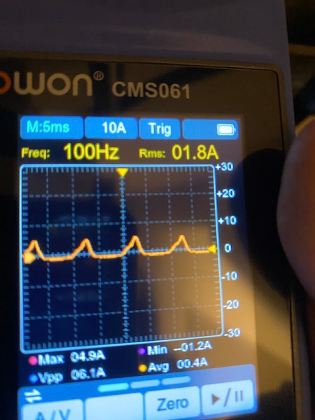

Ano, proud v čase, to je přesně to nejzajímavější. Na druhé fotce v předchozím příspěvku je vidět, co mi teče mezi Axpertem a jednou z baterií. Tohle už snad ani nejsou mikrocykly, to jsou nanocykly
, 100x za sekundu se tam mění směr toku proudu.

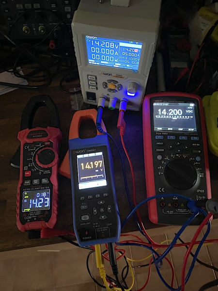

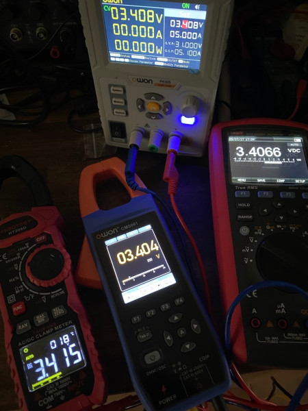

Mimochodem, tady je hezky vidět ta přesnost, typicky při měření LiFePo článků. HT208D chyba +9 mV, CMS061 chyba -2 mV, panel zdroje P4305 +1 mV.

No ale to, jestli proud předbíhá napětí nebo napětí proud z toho usoudit nelze. Má to jen jeden přepínatelný vstup pro osciloskop.
