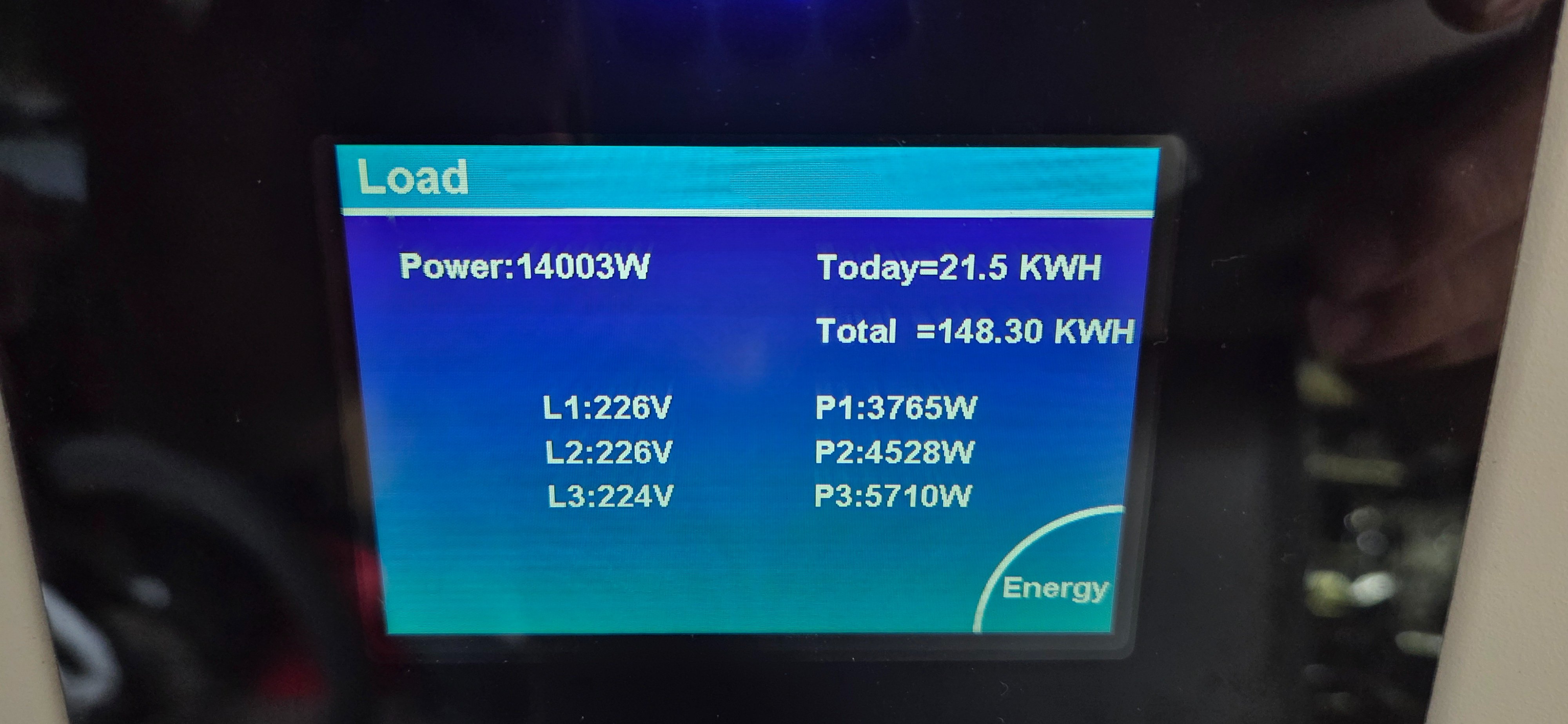

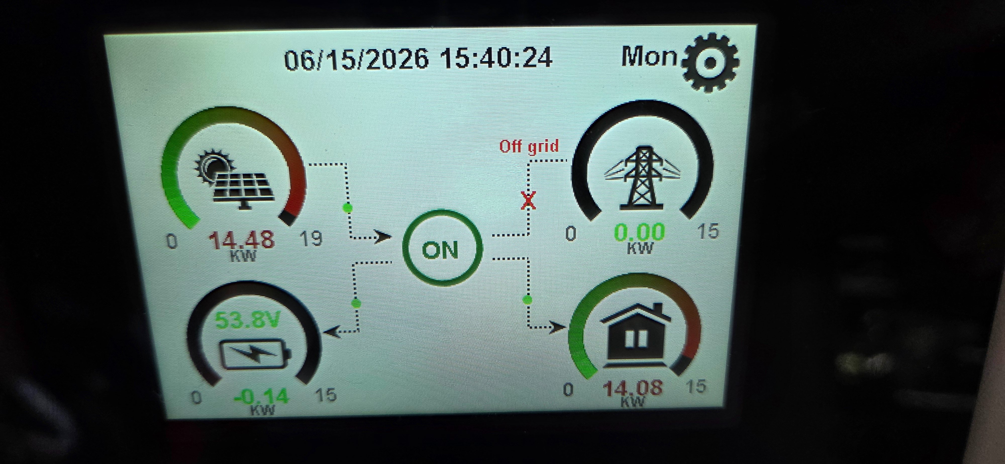

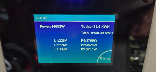

Chvíli vylezlo slunce.Deye je při 14kW tižši než jeden MP5000.O efektivitĕ netřeba mluvit.Mám na jednom stringu 500V a na druhém 350V.
Proudy u Victronu by byly při tomto výkonu přes 300A a.ztráty okolo 10-15%.Tady se to odehrává uvnitř jedné bedny na BUS sbĕrnici 600V okolo 25A.Nabíjeni BEV zmĕnil můj pohled na 48V systém.Asymetrie funguje.
Jak bude svítit vyzkoušim přetížení:))
