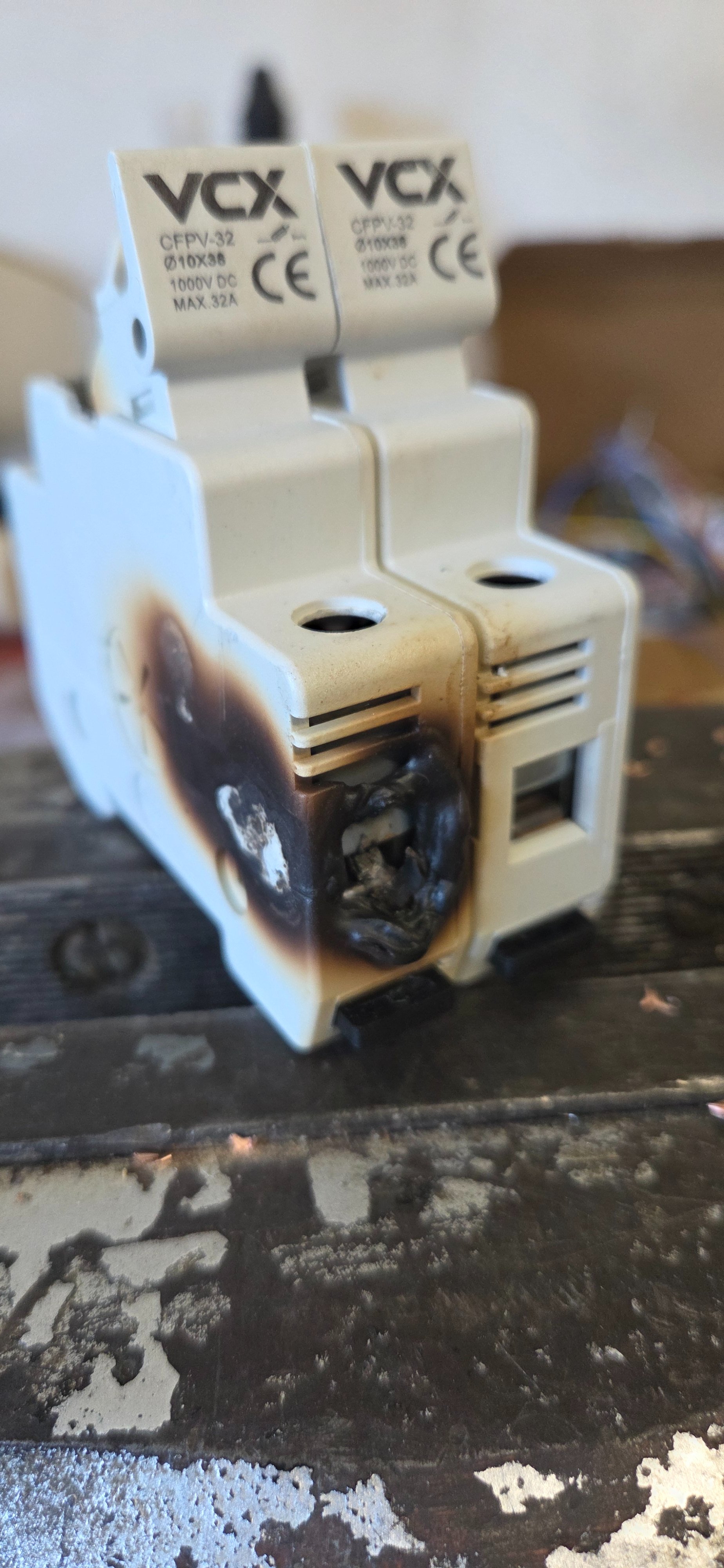

Mexi všechno potřebuje svého udržbářè.Toto jsem dnes objevil, když jsem si řikal proč to 150/85 dává miñ jak Deye???Toto vytavily 3 panely 3x500W v chodu to bylo 3 roky.Ani velký napĕti ani proud.Drát je privařený vevnitř.Načatý i ten odpojovač vedle.
Jak budou ty FV vypadat za pár let bez udržby si dovedu pŕedstavit

Tak zrovna tohle je (podle mě) pěkná ukázka nebezpečnosti vysokého proudu. ne napětí.

Aký prúd tam pretekal maximálne ?

Do 20A byly tam nasvorkovaná ještě vedlejěí řada.Nikdy to snad nejělo naplno.
