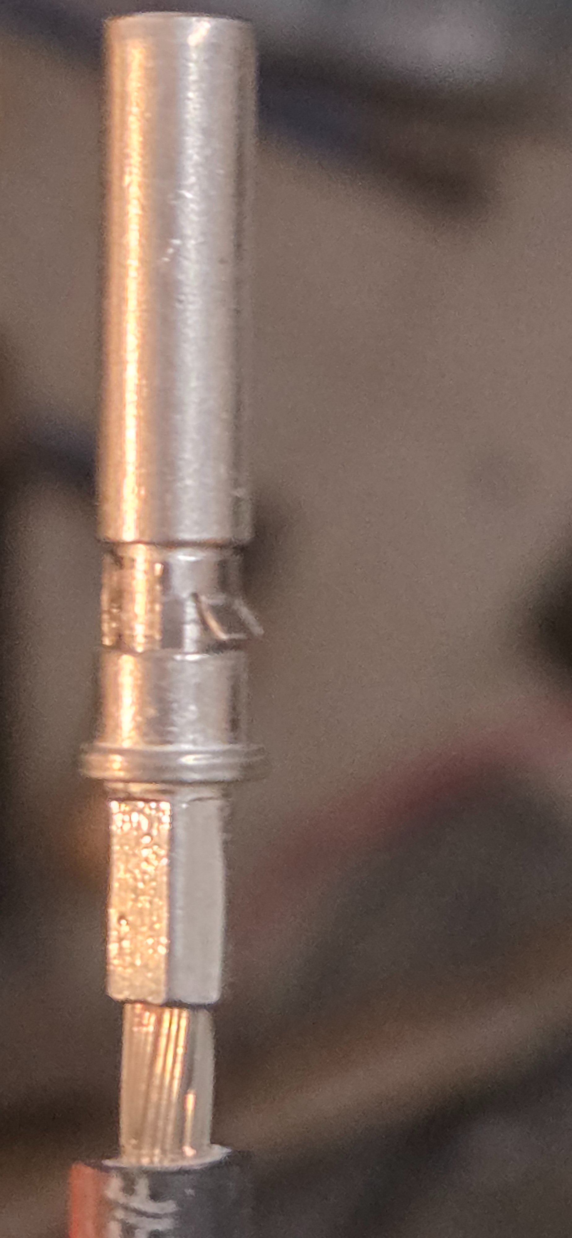

Když jsme u těch přechodových odporů k Deye jsou MC4 s trubičkovým koncem.Jde to krásnĕ zalisovat hydraulickými kleštĕmi na kabelová oka.drži ro jak čert.Nerozumim tomu proč to není standard.
- Příspěvky: 4044
- Reputace:566
Re: Nová rozvaha nad výkonem střídačů
Bodová svářečka na baterie co mám mi dává 600A a svaří tak 0.2mm nikl max. Tady se svarila šestka měď 20a. Jaký byl ten přechodak aby se to stalo? Zajímá mě to. Třeba máš pravduMex píše: sob čer 13, 2026 9:04 pmBodová svářečka taky svaří 2 materiály, a oblouk tam neprobíhá. Jen ohřev na principu přechodového odporu.
