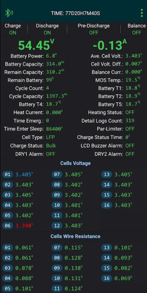

OK, ako som pisal nadsene vyssie, garaz je uz pripojena cisto na FVE+bat. Kym vsak nebudem mat pusteny dom, neviem tu FVE a bateriu nejako lepsie vyuzit. Aby bateria dlho nestala plne nabita, budem vypinac FVE pole, alebo zmenim nastavenie "Float" v DEYE.
Otazka ale je nasledovna: Tato moja bateria, by sa mala raz za cas (idealne v lete kazdy den ked svieti slnko?) nabit na 100% aby sa pripadne "zbalansovala" a nakalibrovala BMSka. Mne to vsak DEYE vypina pri 99% (cca 3,403V) a kedze balacne napatie je 3,43V, ani sa nepusti. Dole davam screen kde to vypne.
Mam sa teda snazit nastavit DEYE Float napatie, tak aby sa vzdy bateria dobijala na hodnotu 100%? (3,43V)

- PetrDubi
- Příspěvky: 1964
- Reputace:341
Re: Návrh poloostrovnej FVE pre začínajúceho nadšenca do FVE
A co snížit balanční napětí na 3,4V?

Zkontroluji si kabely ke.článkům, bms ti mĕři odpor.a podívej se dole na ty rozdíly.Nemáš tam jiný dráty?
- Ghost86
- Příspěvky: 311
- Reputace:16
- Lokalita: SK - Kysuce
- Výkon panelů [Wp]: 9000

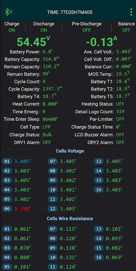

No skontroloval som spoje, presiel som to momentakom a ziadny nie je povoleny.
Je to vysoka hodnota? Vsetko vyzera byt zapojene. Pozrite pls fotky.

- Příspěvky: 7119
- Reputace:700
Přehoɗ mezi sebou nĕjaké články, jak moc se to zmĕni.Nevim jak přesnĕ ta BMS to mĕři, ale vypadá to jako divný články, podle mĕ mĕři vnitřni odpor článků..Nejlip poznáš vnitřni odpot článků při pořádném zatíženi.Já mám levný články z havarované baterky 280Ah a hodnoty mám tyto: Případnĕ udĕlej zatíženi cca 100A a spočitej vnitřni odpor baterie nebo článku.
- Příspěvky: 5196
- Reputace:1039
Já vidím, že všechny články jsou nabité a tomu odpovídá i napětí na nich. Nevidím důvod s tím cokoliv dělat. I takovéto napětí odpovídá nabitým článkům, tak proč je víc trápit:

- Ghost86
- Příspěvky: 311
- Reputace:16
A to je odpor clankov, ci toho balancneho vodica, alebo coho vlastne?
Kazdoapadne nasiel som screen, ked som ju kupil a tie hodnoty sa nezmenili. 100A som skusal a ta bateria bola studena, pozeral som to termokamerou. Este otestujem.
Navyse som vytiahol merak vnutorneho odporu a dava mi tieto hodnoty, ked meriam clanok cez busbary. Je to OK?

- Příspěvky: 7119
- Reputace:700
To bude ten balanční vodič s článkem dohromady. Jde to od nejnižšího k nejvyššímu a naopak. To vypadá, že šetřili i na tom plošnáku co dělá ty vodiče:))
- Příspěvky: 3032
- Reputace:586
To je součet odporu obou balančních vodičů a vnitřního odporu článku. Není hezký, ale tam bude mít výrazný vliv délka spoje na tom tišťáku. Naměřený vnitřní odpor článku je akceptovatelný (na 310Ah články to sice není žádná hitparáda, na Envisionech jsem naměřil i 0.17 mΩ, ale špatné to taky není).
- mopadzi
- Příspěvky: 1185
- Reputace:64
je potřeba měřit přímo na terminálu článku. ne na busbaru nebo šroubu. Je to sice u vyšších kapacit jenom poravnávací a informační hodnota. Pokud měřák nemá 4 vodičové měření tak to jenom něco ukazuje

- Příspěvky: 3032
- Reputace:586
Tenhle Fnirsi to čtyřvodičově měří, ta firma nedělá vyloženě špatné železo, jenom jejich firmware bývá hrozný.
- Ghost86
- Příspěvky: 311
- Reputace:16
Merak je samozrejme 4vodicovy a je jasne, ze sa to idealne ma merat na terminalu a nie na busbare. Nechce sa mi to ale rozoberat
Meral som vsetky a vsetky maju +- take iste hodnoty, cize asi ten zvyseny odpor sa da pripisat niecomu inemu. Uvidim ci sa to bude casom zhorsovat, alebo co. Budem to sledovat.
