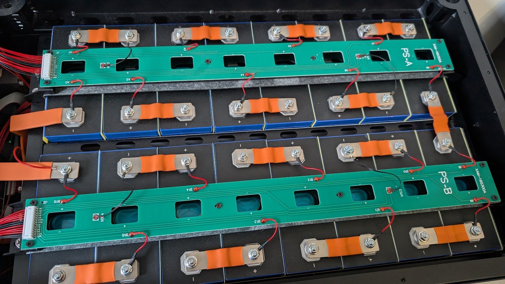

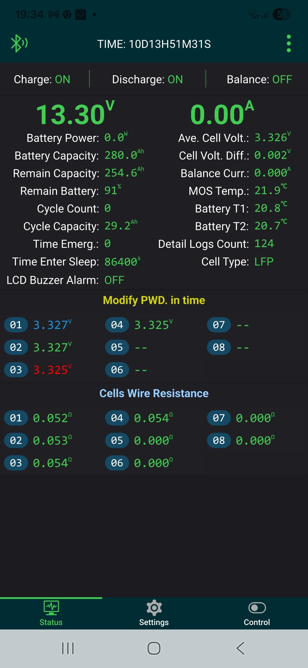

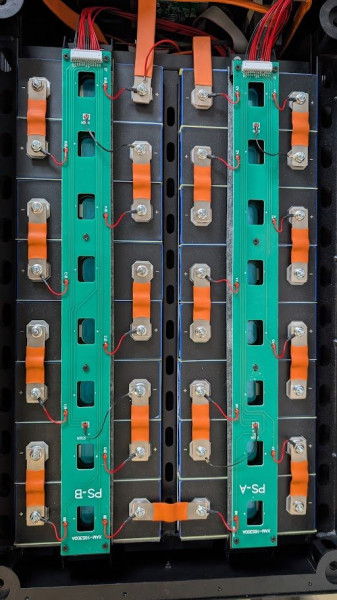

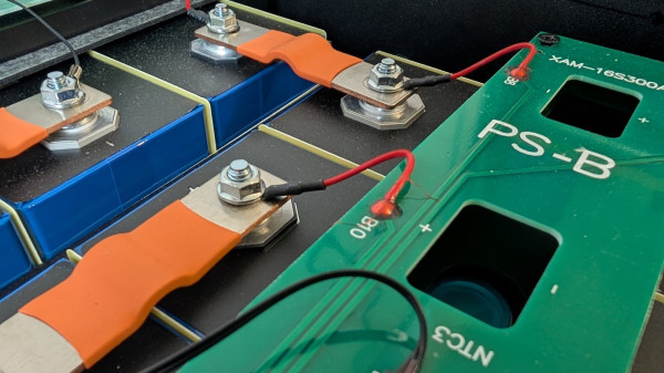

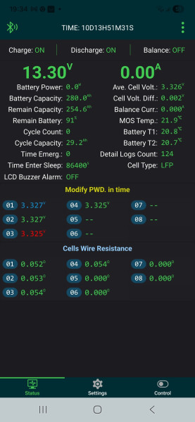

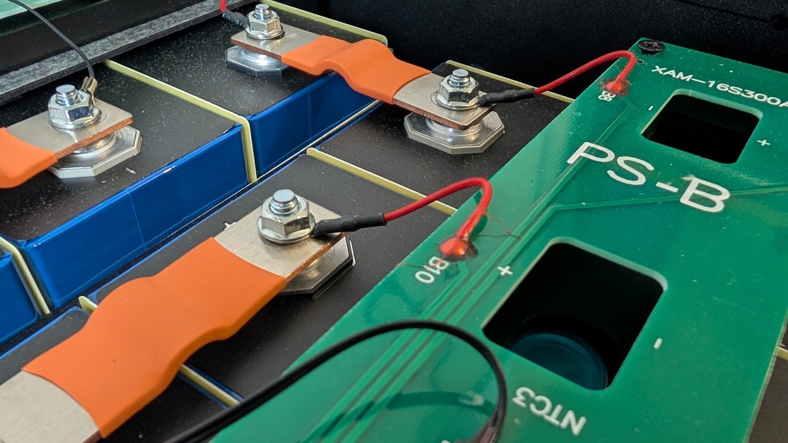

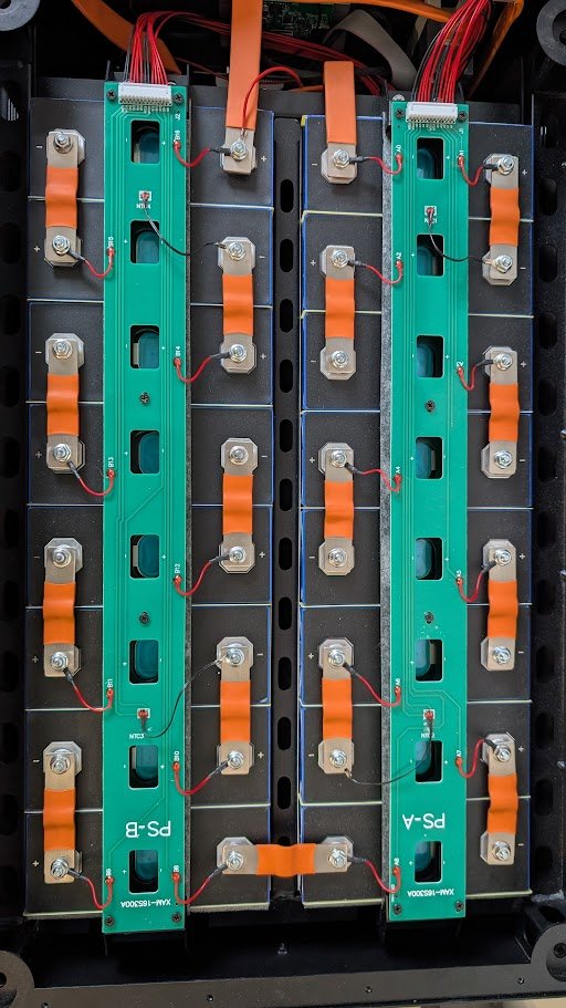

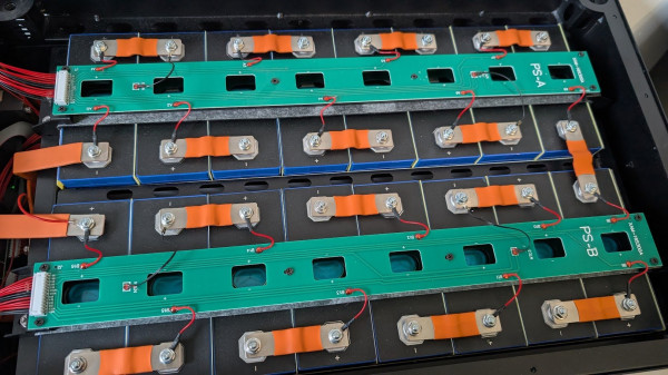

Re: Návrh poloostrovnej FVE pre začínajúceho nadšenca do FVE
No skontroloval som spoje, presiel som to momentakom a ziadny nie je povoleny.
Je to vysoka hodnota? Vsetko vyzera byt zapojene. Pozrite pls fotky.
20x Jinko 460 Wp JKM460N-48HL4M-DV (10s2p) - DEYE hybridný menič SUN-12K-SG05LP3-EU-SM2 - DYI LiFePO4 EVE MB31 16S batéria
- Příspěvky: 6086
- Reputace:631
Přehoɗ mezi sebou nĕjaké články, jak moc se to zmĕni.Nevim jak přesnĕ ta BMS to mĕři, ale vypadá to jako divný články, podle mĕ mĕři vnitřni odpor článků..Nejlip poznáš vnitřni odpot článků při pořádném zatíženi.Já mám levný články z havarované baterky 280Ah a hodnoty mám tyto: Případnĕ udĕlej zatíženi cca 100A a spočitej vnitřni odpor baterie nebo článku.
