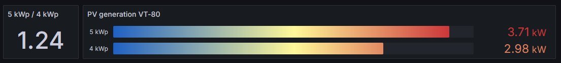

Re: Návrh poloostrovnej FVE pre začínajúceho nadšenca do FVE
Mam 2 skupiny panelu (5kWp a 4kWp) zapojeny na 2 x Studer VT-80.No a vyresil jsem to tak, ze ve snimanych datech v Grafane zobrazuji pomer vykonu tech dvou VT80. A pokud nejsou stiny, tak se pomer pohybuje kolem 1,25. Kdyby se neco vychylilo, hned to vidim na pomeru VT80.
