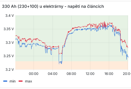

Přehoɗ mezi sebou nĕjaké články, jak moc se to zmĕni.Nevim jak přesnĕ ta BMS to mĕři, ale vypadá to jako divný články, podle mĕ mĕři vnitřni odpor článků..Nejlip poznáš vnitřni odpot článků při pořádném zatíženi.Já mám levný články z havarované baterky 280Ah a hodnoty mám tyto: Případnĕ udĕlej zatíženi cca 100A a spočitej vnitřni odpor baterie nebo článku.

Já vidím, že všechny články jsou nabité a tomu odpovídá i napětí na nich. Nevidím důvod s tím cokoliv dělat. I takovéto napětí odpovídá nabitým článkům, tak proč je víc trápit:

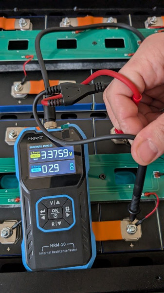

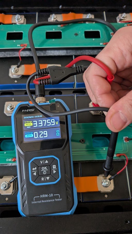

A to je odpor clankov, ci toho balancneho vodica, alebo coho vlastne?
Kazdoapadne nasiel som screen, ked som ju kupil a tie hodnoty sa nezmenili. 100A som skusal a ta bateria bola studena, pozeral som to termokamerou. Este otestujem.
Navyse som vytiahol merak vnutorneho odporu a dava mi tieto hodnoty, ked meriam clanok cez busbary. Je to OK?
