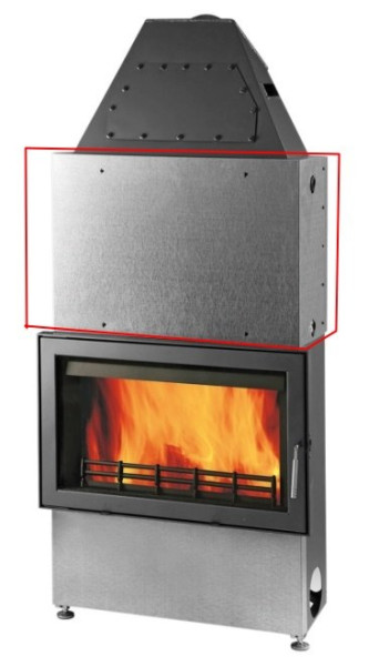

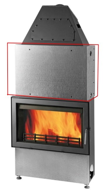

Máme Haas a Sohn Novara - nyní topíme jen teplým vzduchem několik let a výměník (11-12kW) čeká na svůj čas položený vedle (označený červenou výměník)
Jediné co řídí moje nastavení je otevření a zavření výměníků v bojlerech pro pitnou vodu a spouštění TČ v budoucnu ale jen mimo sezónu na přitápění na podzim a na jaře, kdy je energie z panelů míň a bude se kombinovat TČ + dřevo.
Jakmile bude enrgie víc, poberou to spirály na DC55V (nad 90% SOS zapnout postupně / pod 85% SOC vypnout) přes den z přebytků a TČ se zapne jen občas třeba... Pokud klesne teplota v nádržích moc.
Pokud klesne teplota ještě víc třeba na 35°C a SOC pod 50% vypnout TČ - avízo / alarm / a jít ještě zatopit a ohřát to ručně dřevem - to je moje představa funkce.
Ale tam se asi bude občas ještě zatápět nejen z nutnosti, ale i pro ten pocit a plápolání ohně doma.
