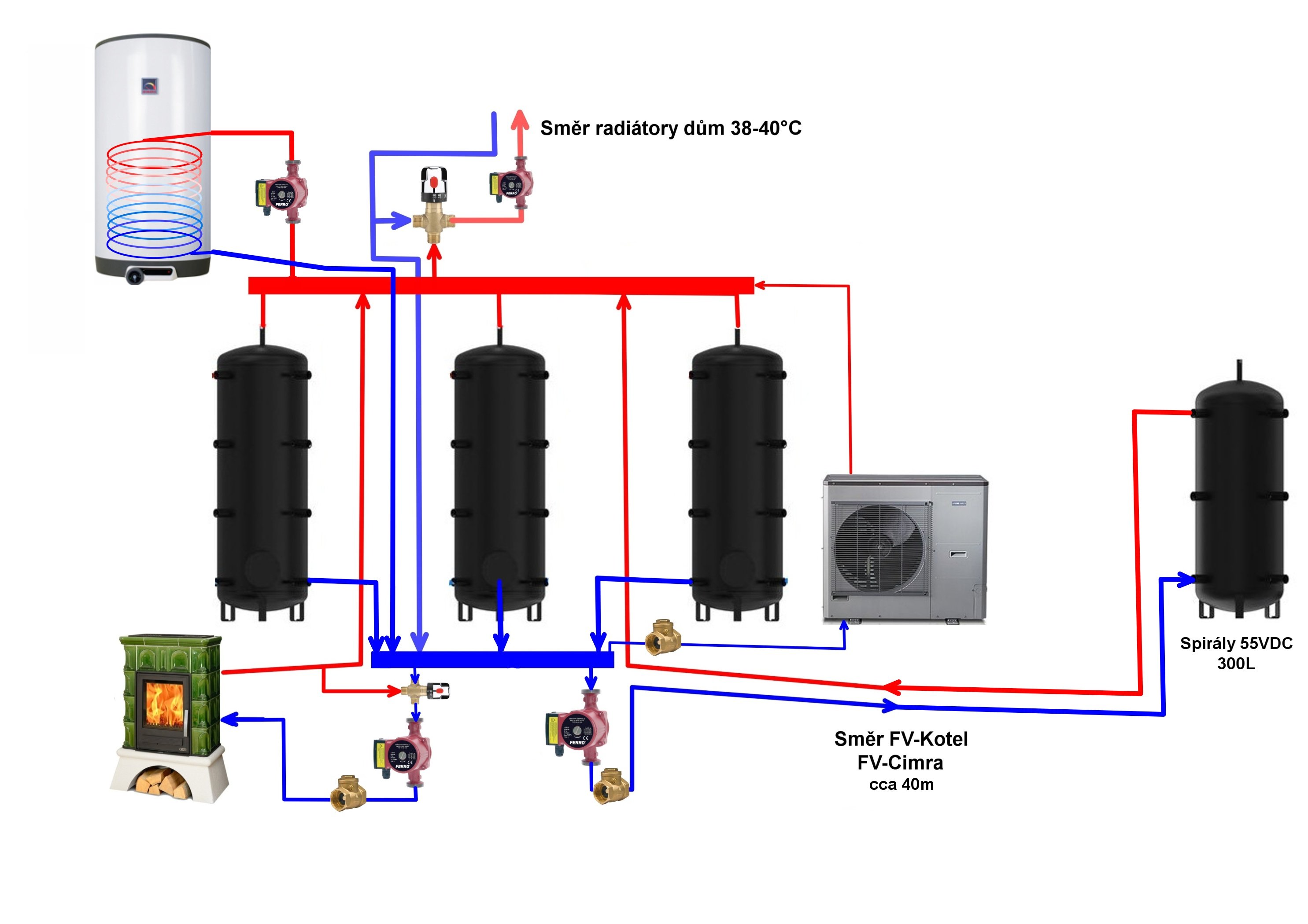

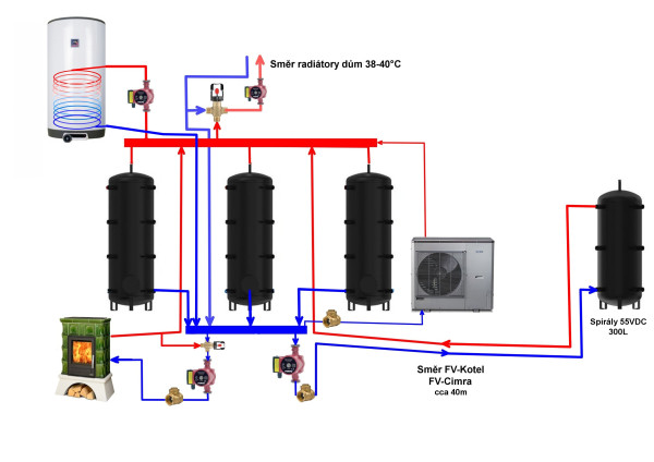

Vzhledem k diskusi o topení mimo forum - jsem aktualizoval i svůj obrázek zapojení topného systému.
K funkci bez dalšího řízení musí být trubky k akumulačkám stejně dlouhé a bez dalších kolen atd = mít stejný odpor a plnit se identickou rychlostí...
A musí být propojené do společné ,,sběrnice" většího průměru - jak nahoře na stoupačce, tak dole na zpátečce.
I malý rozdíl v zapojení způsobí nerovnováhu akumulaček a to, že se nebudou ohřívat symetricky společně (obrázek je orientační - zpátečky jsou nyní špatně namalované - nejsou stejný - v realitě musí být stejný a identický)
Ještě tam chybí jeden konkrétní detail - vedle FV-Cimry a 300L nádrži které říkám FV-Kotel - který ještě nevím - pokud zapojím / budou / nebudou / minery chlazené nevodivou kapalinou do výměníku přímo vedle FV-Cimry - to je zatím jen sci-fi - které je nyní na pozadí a spojené s větším výkonem měničů - mnohem větším....

Nestálo by tedy pro lepší balancování za to propojit ty akumulačky třeba ještě trubkami v jedné a dvou třetinách výšky?
- Příspěvky: 2434
- Reputace:352
Re: Jirkova FVE
Asi ne, podle dvou nezávislých topenářů, kteří o sobě nevědí...
Přestala by fungovat stratifikace.
Představme si, že se nádrž plní od vrchu dolů velmi pomalým tempem, bez mýchání a najednou se propojí uprostřed kde jsou v ten moment teploty maličko odlišné. Začalo by se to mýchat
Naopak sem byl důrazně upozorněný, že čerpadlo nesmí mít velký výkon a ta voda musí cirkulovat velmi velmi pomalu a tím jak projde do té spojovačky s větším průměrem - nejdříve se ta trubka naplní a pak rovnoměrně začne plnit všechny tři zásobníky (totéž platí i pro dva)
Pokud přijde v ten moment odběr do radiátorů, nevadí to, jen půjde do akumulaček méně nebo nic.
Pokud se všechny zdroje zastaví, opět příroda sama, teplejší spoupá sama maličko rychleji a nádrže se velmi rychle teplotně vyrovnají

Presne tak, dobre ti poradili, takto je to úplne OK.
