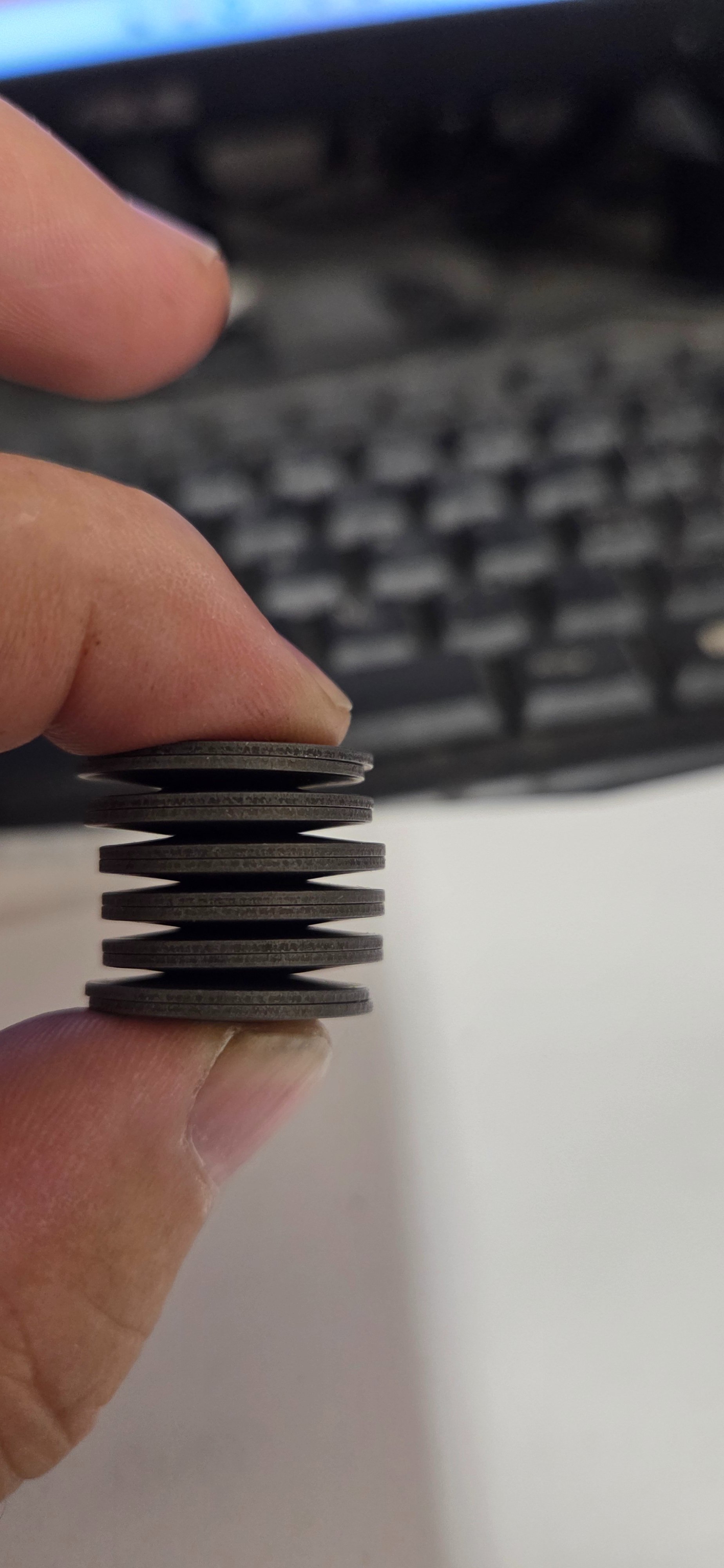

Ty podložkový pružiny vypadají super: A z odpadu k recyklaci co jsem koupil se rysuje pĕkná baterie do nové obytky:
